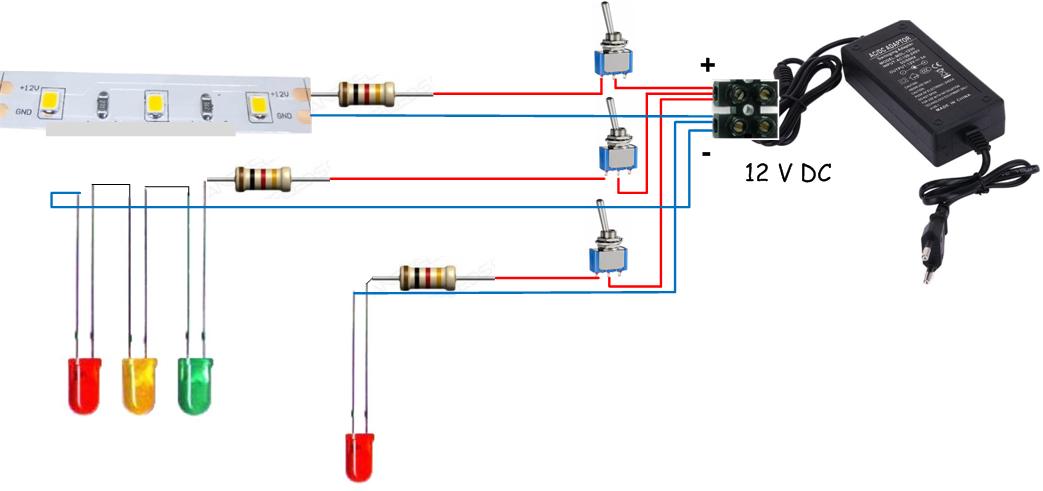

Cette représentation (très schématique :)) de quelques possibilités t'aidera peut-être un peu :
Les valeurs des résistances seront à adapter selon les diodes et la luminosité que tu souhaites.
Tu peux utiliser une alimentation continue 12V DC (3A par exemple) à découpage qui vaut une vingtaine d'euros.

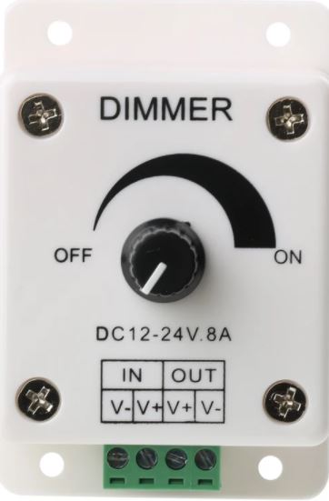

Si tu souhaites varier l'ensemble de la luminosité, tu peux intercaler un dimer en sortie de l'alimentation :

Messagepar jc59
02 Mar 2021, 09:29
Oui, ce genre d'alimentation convient.
Pour réaliser les connexions entre la sortie de l'alimentation et les différents départs vers les leds, j'ai représenté pour le principe un simple "domino" à vis, mais tu peux utiliser des connecteurs genre "Wago" ou souder ces fils.
Il suffit que tous les fils rouges soient reliés au + de l'alim et tous les fils bleus au -

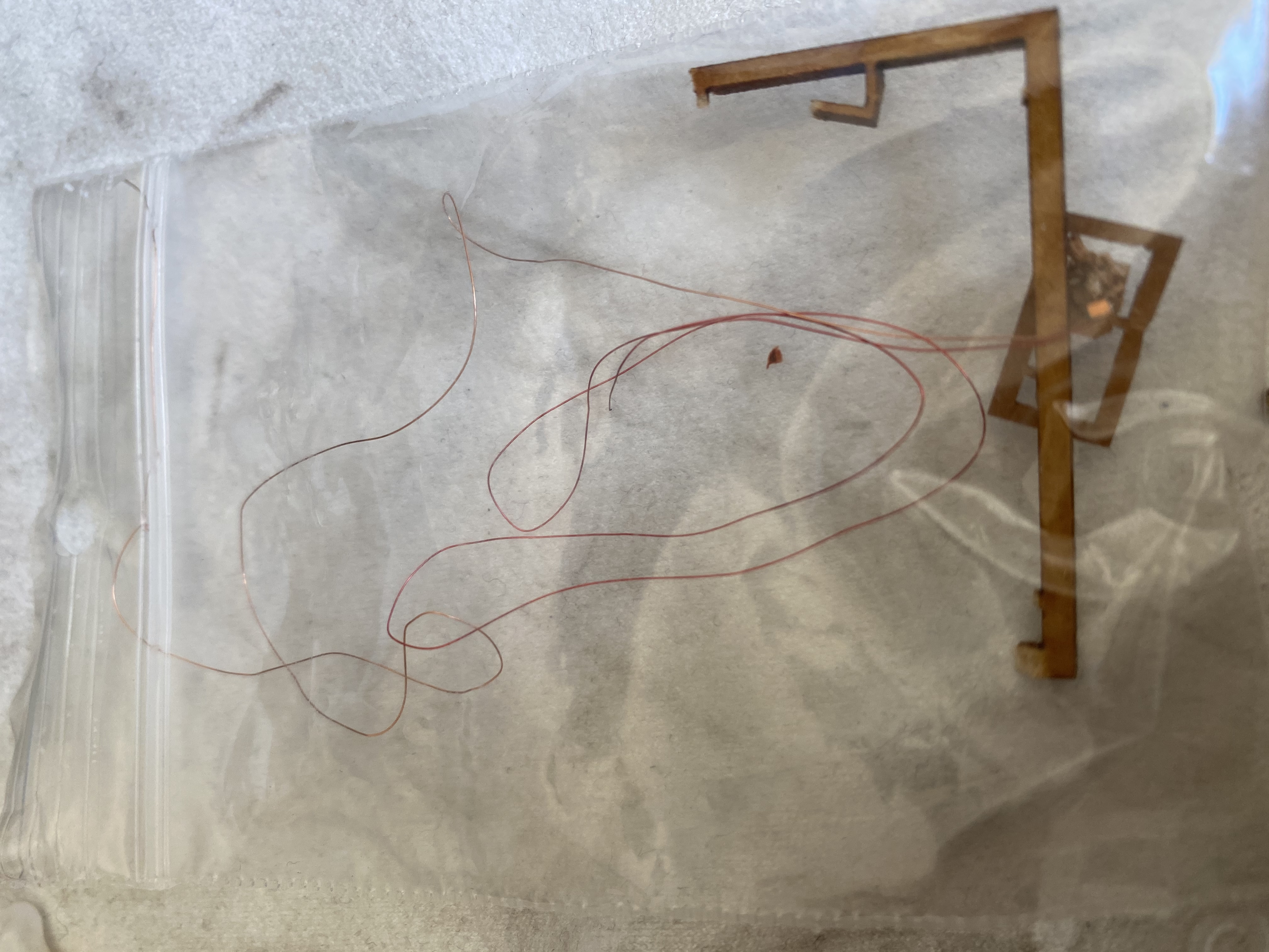

et ce genre de système-leds, j'en fais quoi?
c'est un micro fil de cuivre avec une led invisible au bout... pas de résistance.

Pour la led de ta photo, le principe est le même. S'il n'y a pas de résistance, tu en mets une en série. Le fil rouge correspond certainement à l'anode (à brancher côté + de l'alim)
