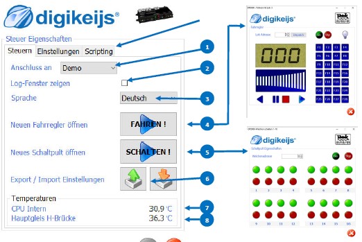

Bonjour Jst,
Tu peux tout à fait utiliser ta DR5000 pour ne piloter que tes locos.
La façon la plus simple est d'utiliser le régulateur de loco de la DR5000.
Un peu plus pratique, y adjoindre une commande manuel, par exemple une LENZ 21010 ou une Multimauss.
Un peu plus "hitech", installer l'appli Z21 sur un smartphone.
Jean-Paul
