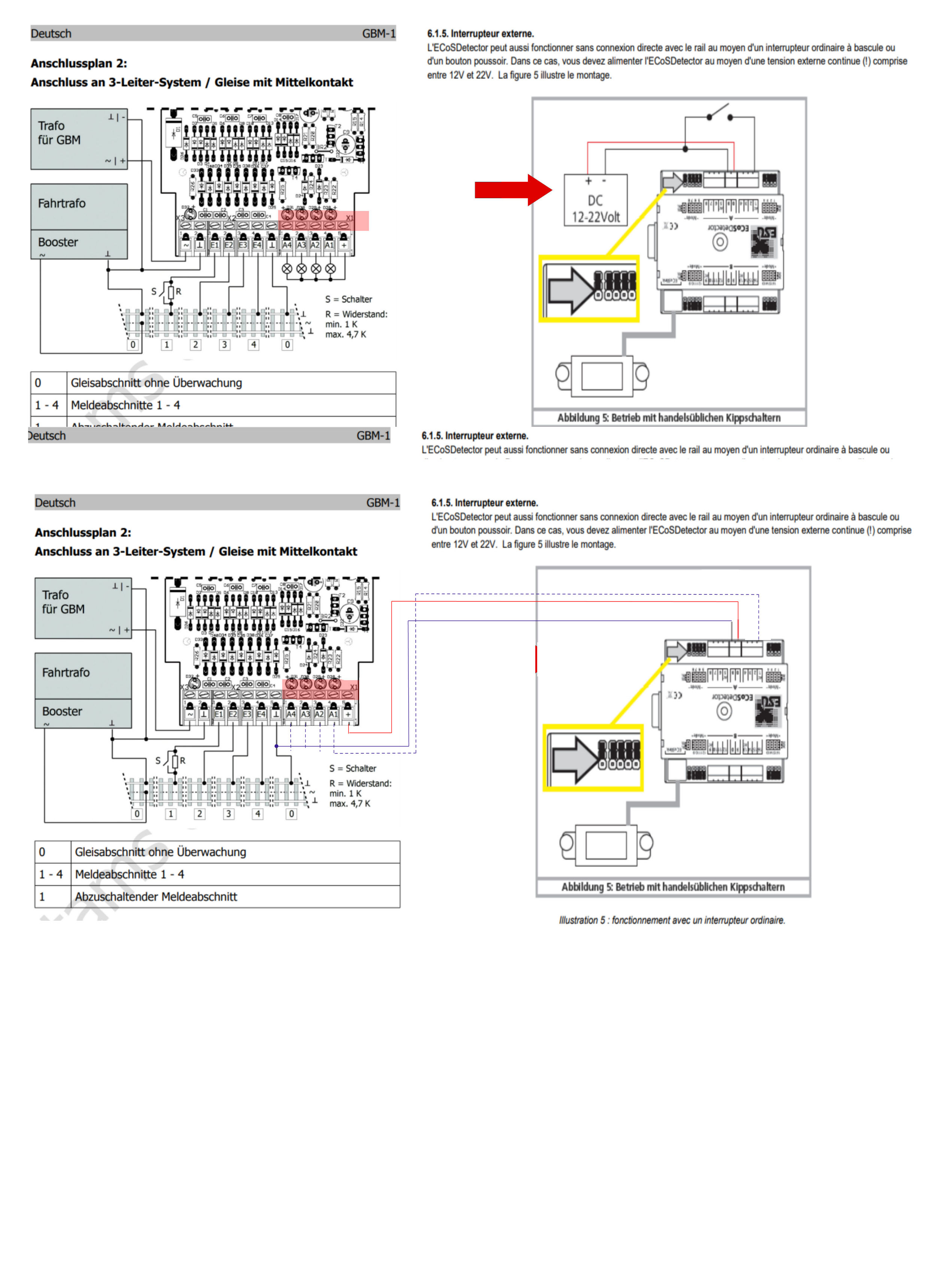

Bonjour, je possède une Ecos 2 je voudrais y ajouter une rétrosignalisation Ecos detector. Il y a choix entre la detector et detector standard. Mon circuit est pour le moment équipé de détecteur Tams GBM-1. Un membre du forum a-t'il déjà connecté ces deux modules ensemble. Vu les schémas dans les modes d'emploi cela me semble possible mais Esu ne sait pas me répondre (ils ne connaissent pas le système GBM-1 ?).
Bonne journée.
Mon circuit est HO profi Fleischmann tendance SNCB divisé en 32 cantons. Centrale Ecos2, décodeurs Viessmann 5212, Digikeijs 4018 et 4024 Rétro signalisation Tam GBM1 bientôt LDT.
