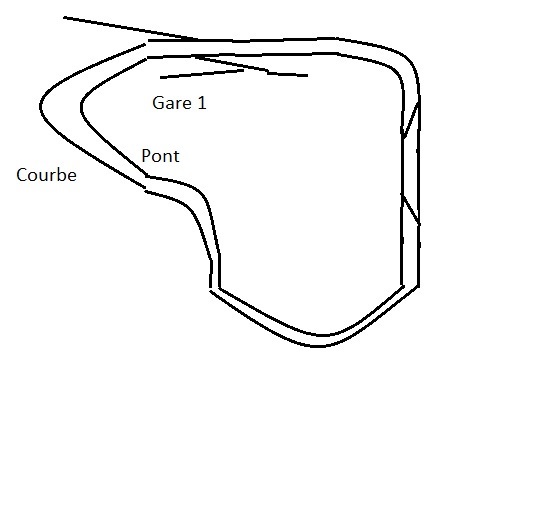

Bonjour je travaille sur un réseau module avec un DR5000 (et des modules loconet DR4088LN). J'ai joint le plan de mon réseau. J'aurai à exploiter en même temps au maximum 3 trains assurés en unité simple, chaque convoi aura 7/8 voiture à bogies ou une quinzaine de wagons de marchandises. J'aurai aussi parfois quelques voitures éclairées Il y aura aussi des manœuvres sur un convoi fret court (4/5 wagons). Mes aiguillages sont pilotés par DR 4018 qui sont alimentés de manière séparée. L'alimentation de la DR5000 est donnée pour 3 A. Me faudra t'il un booster DR 5033 pour avoir 3 A en plus ?

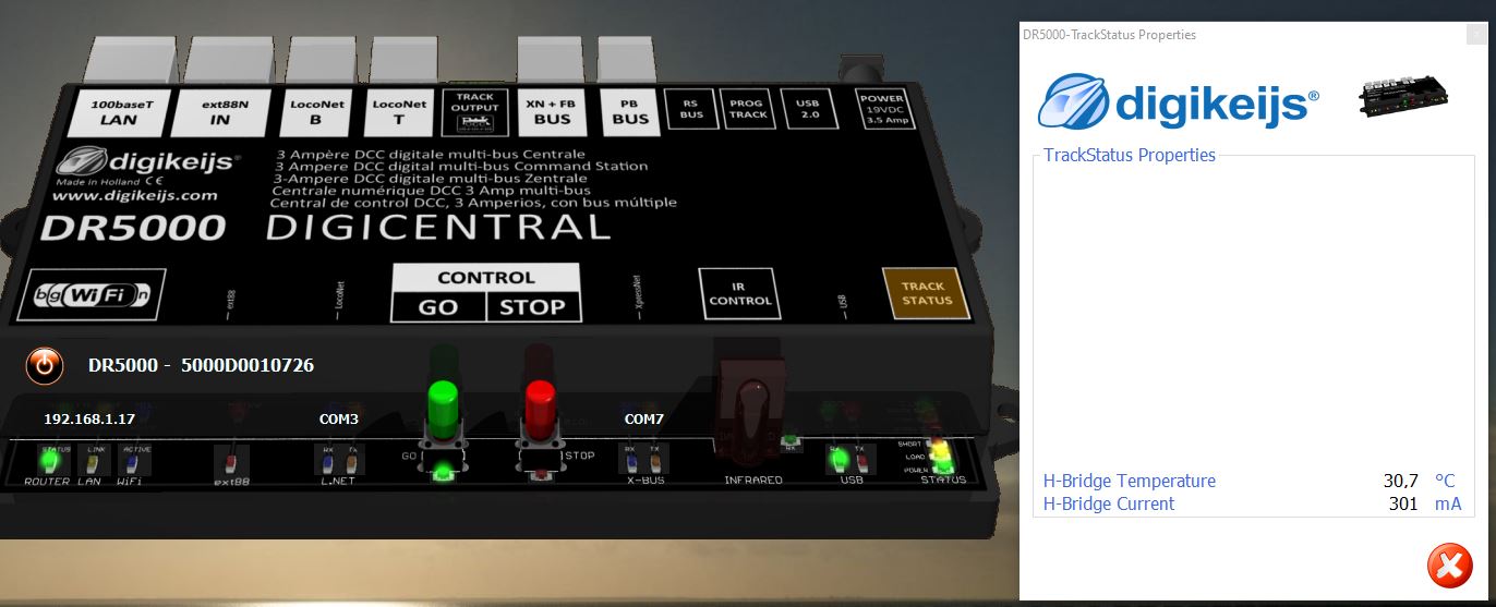

Pour te rendre compte, tu peux suivre la consommation en temps réel si ta centrale est reliée à un PC en lançant l'application de la DR5000 pendant le fonctionnement.
Tu cliques sur la partie à droite "TRACK STATUS" et ça t'ouvre une fenêtre indiquant la consommation courante.

Vous mettez toutes vos locos et vos wagons sur le réseau, vous les faites rouler à tour de rôle..
Dans le menu "main Track", la DR5000 vous indique le curant consommé.
Vous verrez bien si vous avez de la marge ou pas.
