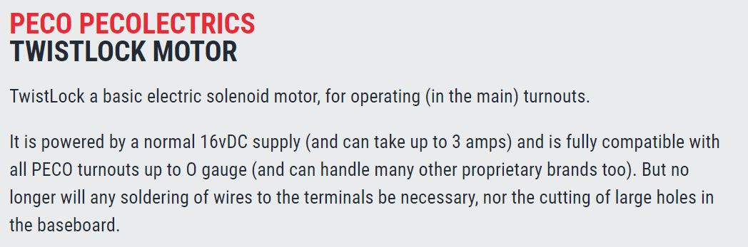

Peco précise: 16V, 3A.
Les autres moteurs Peco nécessitent 16V pour un fonctionnement fiable. Il faut ici aussi suivre la spécification: 16V!

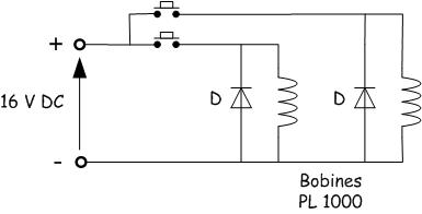

Peco indique une alimentation de 16 V DC (continue) et que l'appel de courant peut aller jusqu'à 3 A :
Toutefois, s'agissant d'alimenter des bobines, beaucoup de modélistes les alimentent en alternatif par un transfo.
Si tu fais le choix d'une alimentation en continu, voici un exemple pouvant délivrer 5 A sous 16 V :
Pour les boutons poussoirs, ne pas prendre des "noname" premier prix car leurs contacts vieilliront vite avec de telles intensités.
Dans le cas d'une alim continue (surtout pas en alternatif), je conseillerais de mettre des diodes de roue de libre D aux bornes des bobines pour protéger les boutons poussoirs :
En quelques mots, pour les débutants : lorsque l'on ouvre un circuit inductif, il se produit une surtension qui tend à prolonger le courant. Son effet le plus visible est l'arc qui se forme entre les bornes du bouton poussoir et le dégrade. La diode D permet de "court-circuiter" cette surtension et le courant se prolonge en se refermant par cette diode
Concernant l'alimentation de deux PL1000 par un seul bouton poussoir, c'est possible. Mais il faut avoir à l'esprit que ce bouton poussoir et l'alim devront supporter un courant double.
Pour fournir de telles impulsions, des alims à décharge capacitive sont les bienvenues.
Jean-Claude
