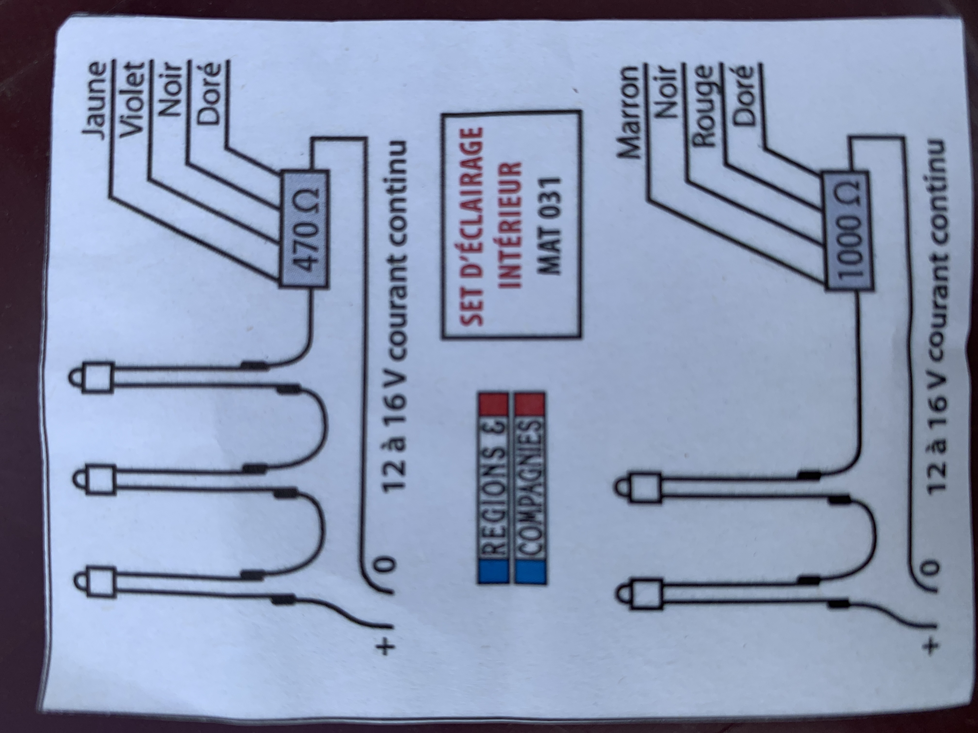

Merci pour vos réponses et pour toutes ces infos.
Après réflexion, je ne vais contrôler en numérique uniquement les aiguillages.
Les éclairages correspondront à des leds que j’alimenterai à part, ça sera plus simple et j’ajouterai des interrupteurs manuels.
D’ailleurs, à ce propos, auriez-vous des conseils sur une alimentation qui puisse éclairer entre 5 et 6 sets de 2 ou 3 leds (donc avec plusieurs fiches) ?
Je vous joins la photo de la fiche technique d’une des séries de 3 leds :
Merci d’avance.

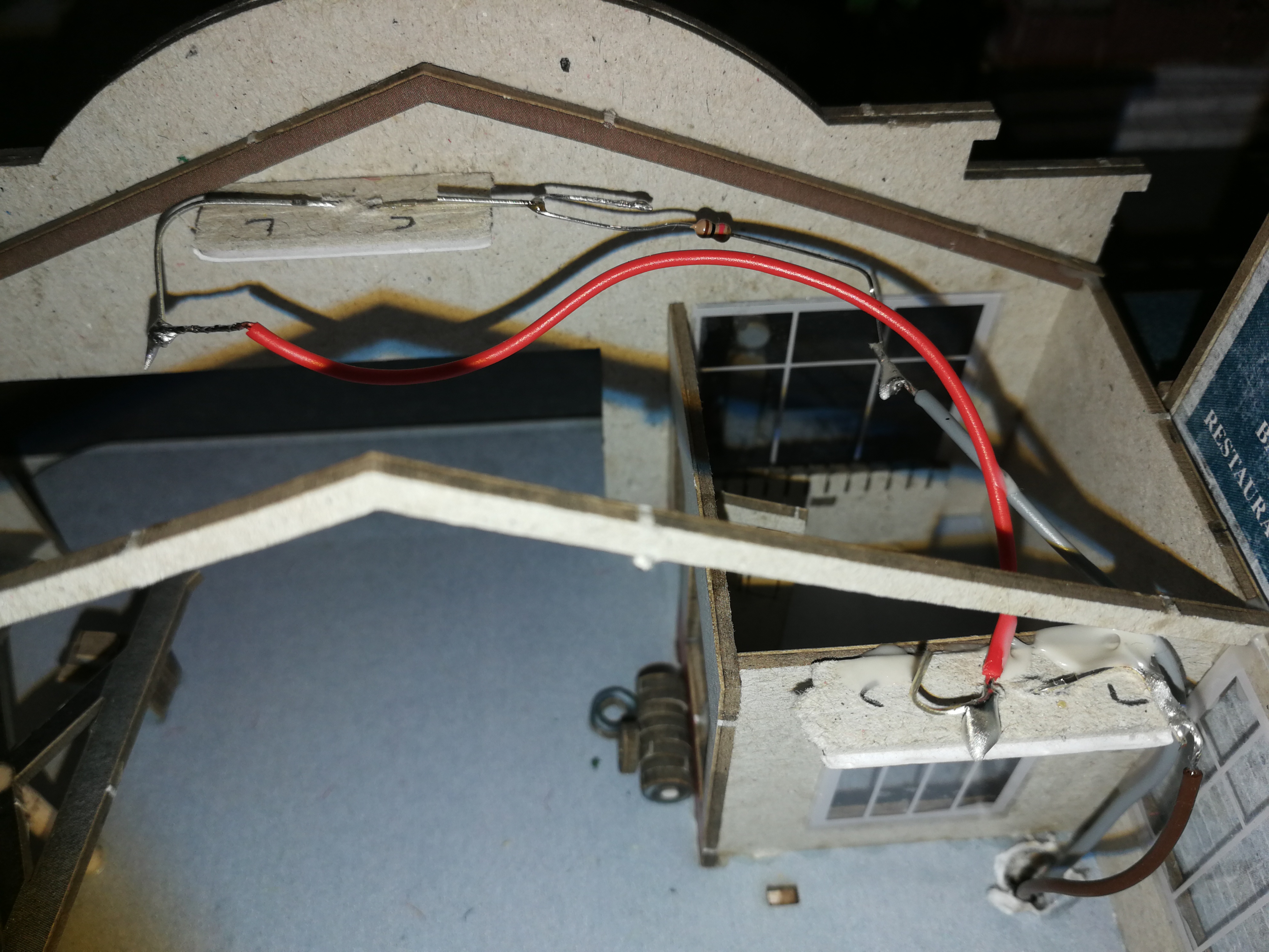

Messagepar bengae
07 Mai 2021, 07:26
Comme dit hier en privé voici quelques photos.
Ceci reste un "bricolage" perso mais le schéma en général est celui qu'il faut utiliser pour les branchements. Cette référence Région et Compagnie ne dispose pas du kit éclairage, mais je l'ai installé.
Les leds sont éloignées l'une de l'autre donc la jonction patte courte / patte longue se fait avec le soudage d'un fil électrique (ici fil rouge). Sur les supports des leds j'ai repéré les pattes avec la lettre C pour courte et L pour longue.
Le montage ici correspond aux 2 leds et avec la résistance de 1000 Ohm sur le schéma du kit que tu as déjà pris en photo.
Cette résistance est soudée sur la patte courte d'une led , et du bon côté (selon bande de couleur et faire attention à ne pas prendre la résistance de 470 Ohm ; parfois il peut arrivé que le kit ne comprenne pas les 2 type de résistance, ceci étant une erreur mais c'est du vécu ;) ).
A cette résistance sera relié un fil électrique, ici le gris (le -), qui sera connecté au - du transfo (via le BUS 2 pour moi)
Et à la patte longue de l'autre led, est soudé le fil +, ici le marron, relié sur l'autre borne du transfo. Mes codes couleur des fils électrique ne sont pas conventionnel, car je réutilise d'ancien fils électriques.

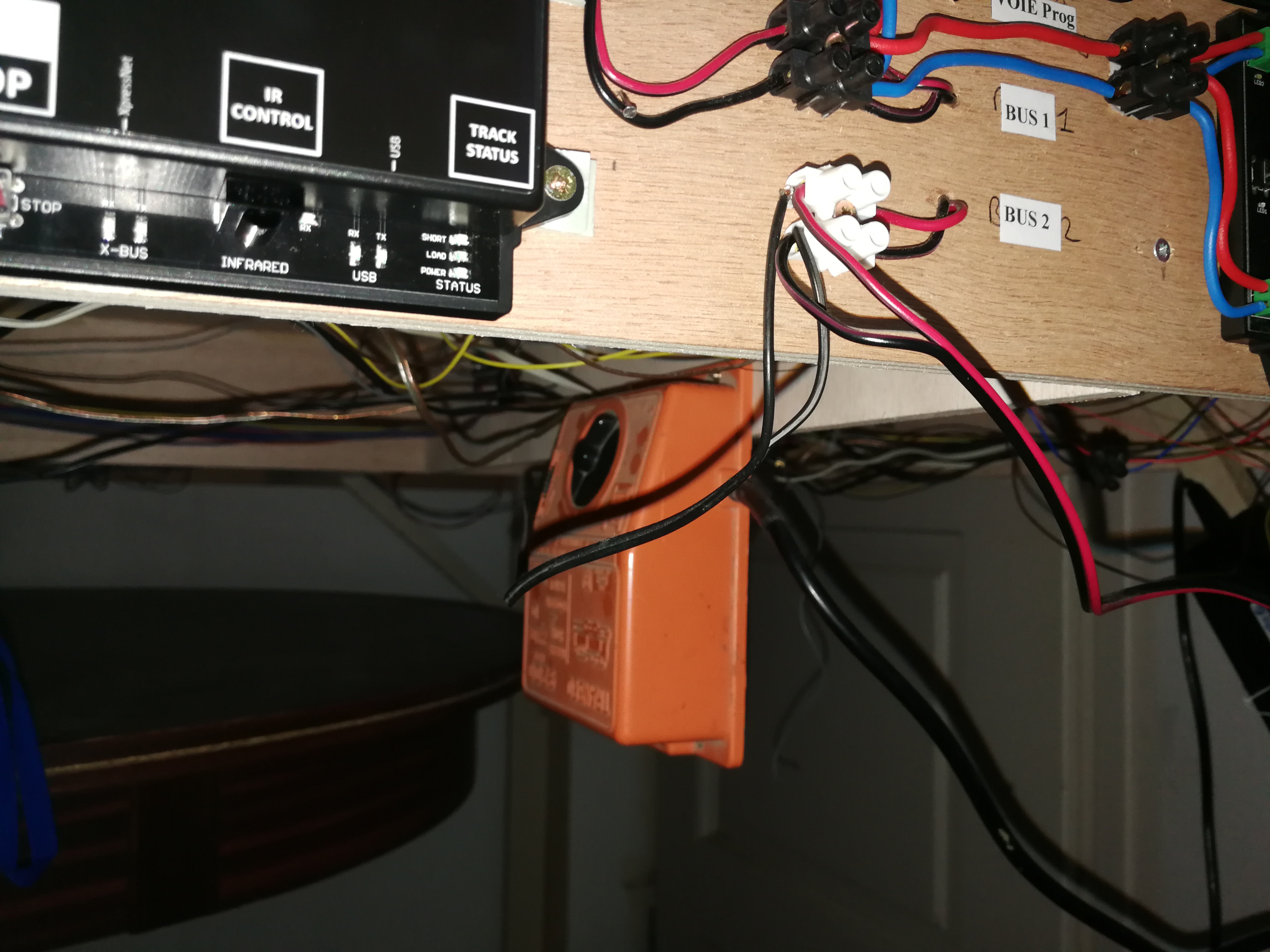

Le domino noir sur la photo fait parti de plusieurs points d'alimentation disposés sous l'ensemble du réseau du BUS2, sur lequel tout l'éclairage est relié.

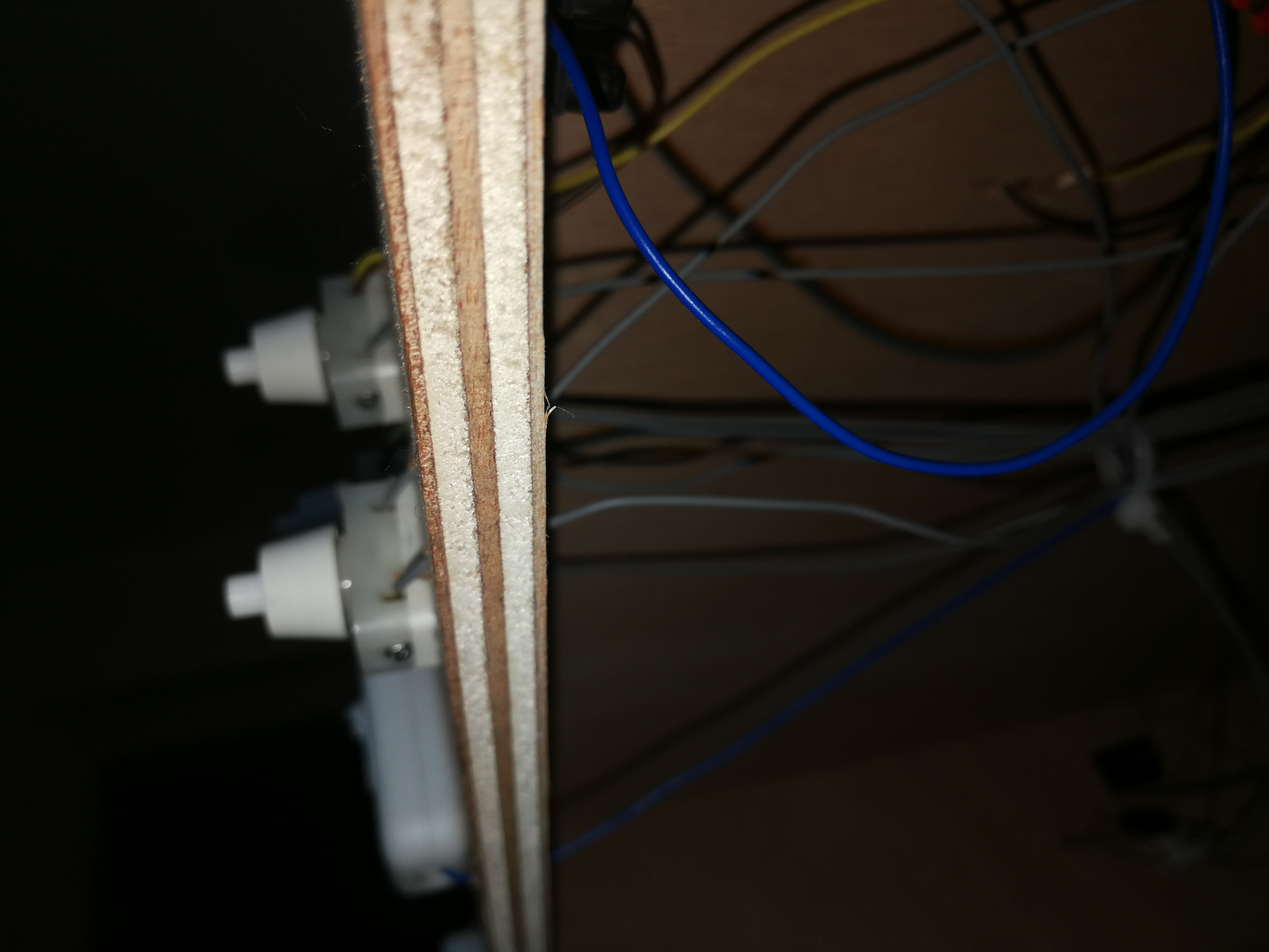

Tu peux ensuite insérer l'interrupteur sur l'un des fil + ou -
Je les ai regroupés près de la centrale à coté des décodeurs, ceci restant un choix perso...

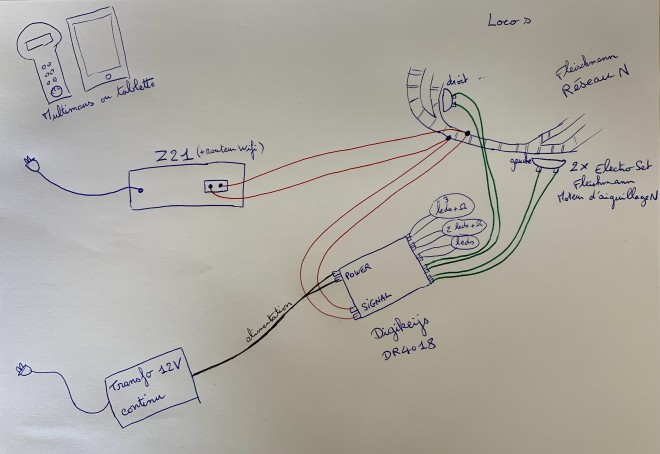

Messagepar AnthonyMasson
07 Mai 2021, 10:09

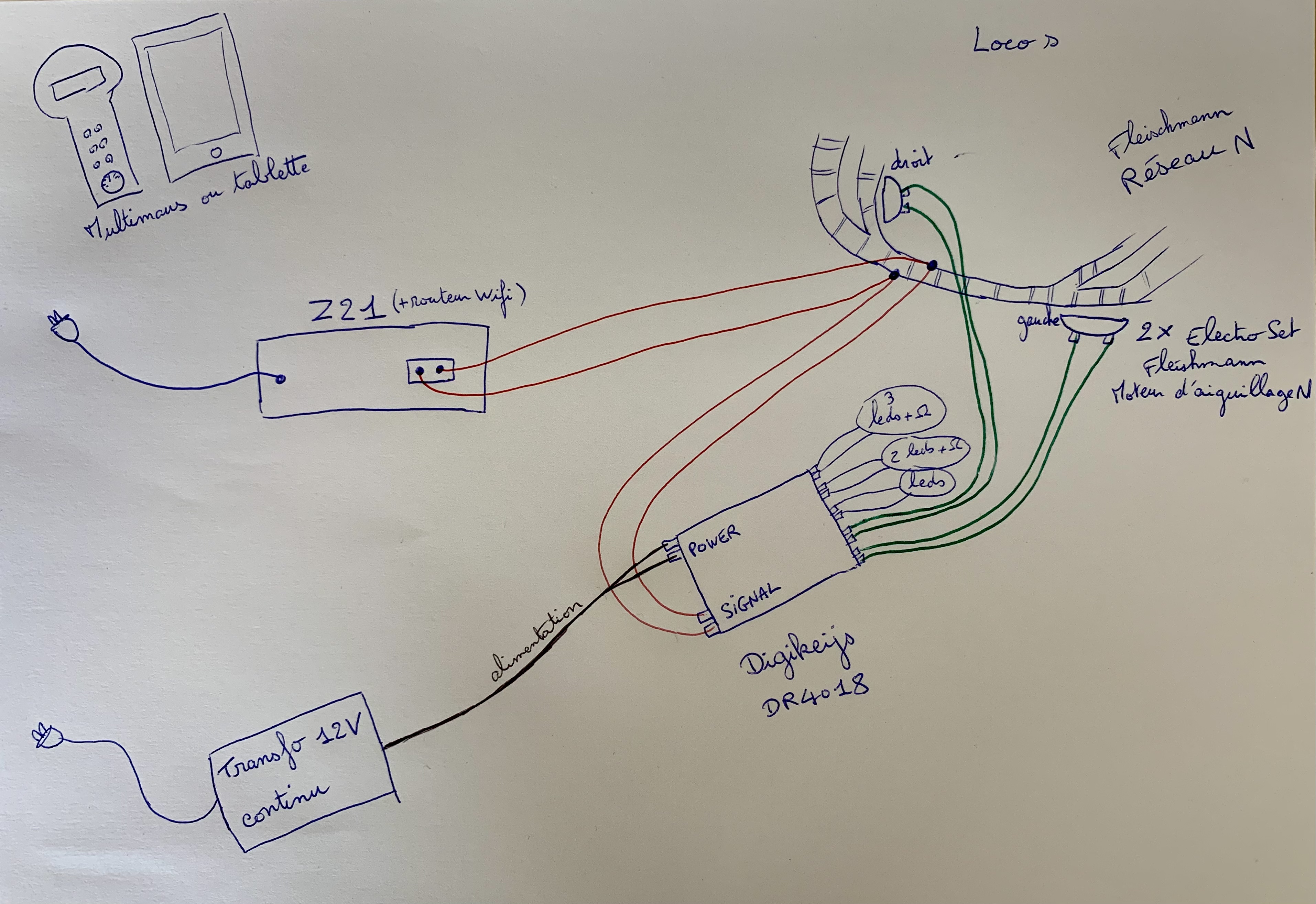

Parfait, c’est exactement ce qu’il me faut. Merci pour l’explication très didactique et très visuelle. J’ai toutes les informations qu’il me faut. Y’a plus qu’à planifier tout ça sur mon fond de réseau, faire les trous et prévoir la logistique. Merci beaucoup.
Pour résumer, et puisqu’un dessin vaut mieux qu’un long discours, ça donnerait ça ?

Sauf erreur, il me semble que les aiguillages fonctionnent en courant alternatif. Le transfo qui alimente le 4018 doit être en alternatif.
Pour les éclairages par LED, il faudra utiliser un pont redresseur sur les sorties LED.
Me trompe-je ?

Messagepar jc59
07 Mai 2021, 15:45
Les sorties du DR4018 sont en continu. Les bornes C sont au potentiel +V et les différentes sorties (1,2, ...) sont mises à 0 V par des transistors MOSFET.
Un pont de diodes est présent à l'entrée d'alimentation (Power). Ce DR4018 peut donc être alimenté indifféremment en alternatif par un transformateur ou par une alimentation continue. Cette dernière est préférable car ceci évite les valeurs de tension aux maxima de la sinusoïde, et une forme d'onde dépendant du condensateur de filtrage.
Concernant les aiguillages, ils sont alimentés par des impulsions. Le module est d'ailleurs livré dans cette configuration pour les solénoïdes. Il est ensuite possible de configurer les sorties pour diverses autres charges (signaux, éclairages, moteurs lents, ...)
@Anthony : ton schéma est globalement correct. Il faudrait vérifier que 12 V sont suffisant pour tes aiguillages, sinon passer à une alim 15 V 3 A (tu pourras mettre un diode en plus dans tes groupements série ou augmenter la résistance). Pour mixer les charges du DR4018, un petit entraînement à l'écriture de ses CV est nécessaire :)
Jean-Claude
