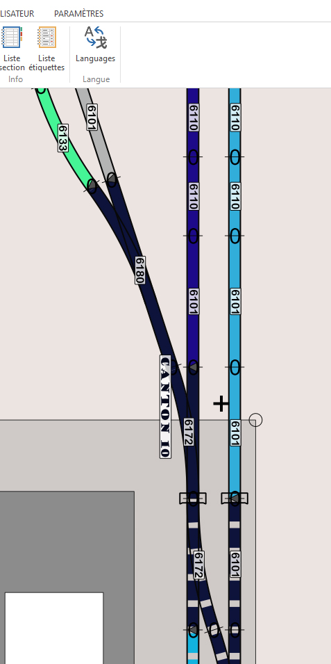

Voici mon problème.
Sur la photo en aiguillage Fleischmann PROFI vous voyez en bas une aiguille ref 6172, au-dessus une deuxième puis après une aiguille 6180 cœurs conducteurs qui mène sur les deux voies de garage.
Les isolations sont faites, mais malgré tout la loco s’arrête sur la 6180 quand je veux aller à gauche ou à droite. Normalement et sauf erreur la 6180 devrait être alimentée par le 6172, alors ou est-ce qu’il y a problème ou alors est-ce je dois isoler complètement le 6180 et l’alimenter indépendamment ??
PS Si j’ai mis un 6180, c’est parce que j’ai cette aiguille et que financièrement je n’ai pas de quoi investir dans d’autres aiguilles.
Merci de votre aide.

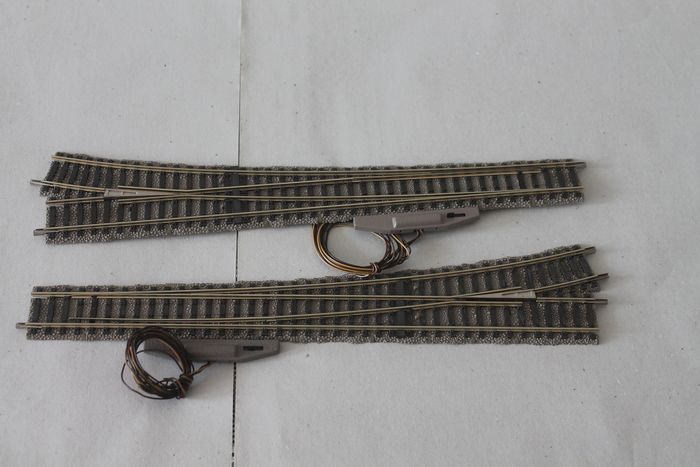

Je n'ai jamais remarqué sur les coeur conducteur fleischmann de fil ou quoi que ce soit.
Voici l'image du 6180

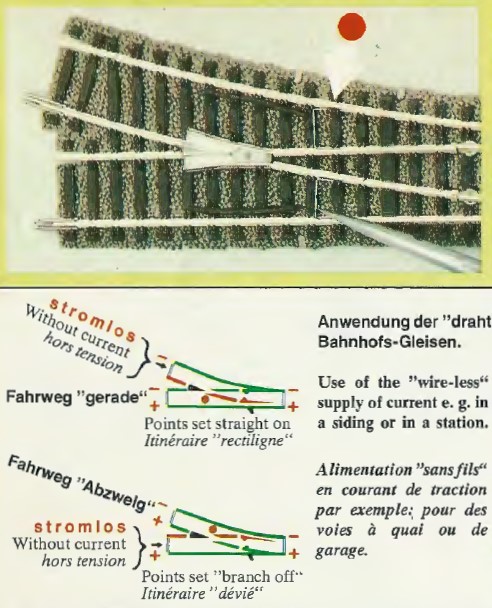

Le cœur des aiguillages Fleischmann Profi est isolé, il ne peut donc être alimenté. Par contre sur ces aiguillages, tu dois normalement avoir des agrafes qui font la liaison électrique entre les rails, en l'absence de ces agrafes la liaison électrique est faite par un contact interne en fonction de la position de l'aiguillage, c'est pourquoi ils sont dits intelligents (par Fleischmann).
Donc normalement avec ou sans agrafes ton 6180 devrait être alimenté, ton problème peut venir soit de la liaison électrique entre les deux aiguillages, soit tu n'as pas les agrafes et le contact interne de ton 6172 est défectueux.
Dans les deux cas l'alimentation de ton 6180 devrait résoudre le problème. Personnellement tous mes aiguillages sont alimentés.
Jean-Paul
