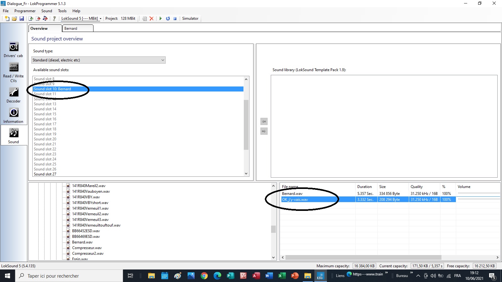

Je souhaite substituer un fichier son en allemand par un fichier personnel en français.

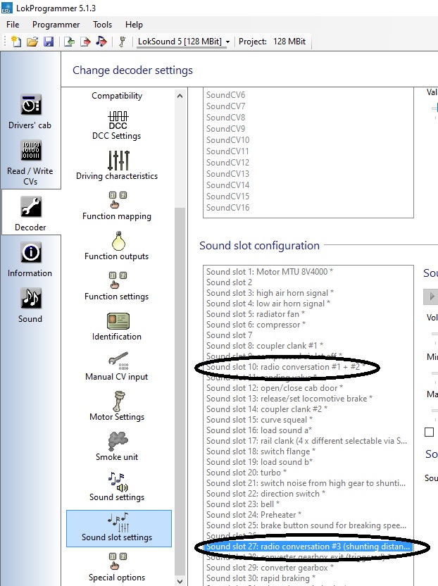

La G 1000 de ESU dispose de deux fichiers sons de dialogue en allemand. Les soundslot 10 (Echange radio 1+2) activé par la fonction F23 et le soundslot 27 (transmission radio 3) activé par la fonction F29.
J'ai crée 2 petits fichiers wav avec l'aide du logiciel Audacity et je voudrais les attacher à la fonction F23.

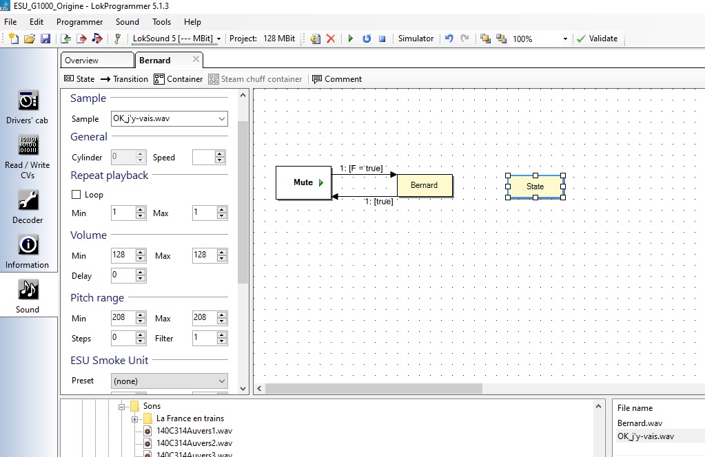

J'ai crée un projet par copie du projet initial en lui donnant un nouveau nom et crée la logique en ajoutant deux "STATE" contennat chacun un des deux fichiers sons, mais je n'arrive pas à relier ces deux State. Chacun est lisible avec le bouton de simulation mais ils ne s'enchainent pas.
Comment faire la liaison entre Bernard et Ok j'y vais ?
Je n'ai pas accès aux conditions.
Merci de votre aide.

Bonjour.
Il te faut utiliser le curseur "transition" pour le placer à deux reprises comme te l'indique le dessin ci-après.

Re: Substitution de fichiers sons Loksound 5
Messagepar dnrphil
14 Juin 2021, 15:29
Et pour moins t'embêter avec les transitions, tu peux adapter les fenêtres de la façon suivante :

Merci dnrphil pour ton coup de main,
Je commençais à désespérer presque 200 vues et pas une réponse, mon titre était peu être trop ciblé.
Depuis j'ai lu et relu la doc à ma disposition et j'ai réussi à faire jouer les deux sons en simulation. reste à écrire le projet dans le décodeur.
Avant de faire des bêtises je voudrais confirmation qu'un reset décodeur me permettra de retrouver un décodeur avec ses fichiers sons d'origine sans perte des diagrammes de flux initiaux. Juste les Cv personnalisées à remettre
Autre question Le lok programmer est en version 5.1.3 alors que la dernière doc à ma connaissance est celle de septembre 2014 v 4.4.13 et s'arrête aux loksound 4. Y a t il eu une mise à jour de la doc qui prend en compte l'évolution su soft ? et où la trouver, en français serait idéal ?
Enfin pour l'instant (le décodeur n'a pas été reçu le nouveau projet) peut t on tout de même tester la fonction F23 qui déclencher le flux ?. Pour l'instant seul le bouton simulation restitue les sons attachés au slot.
Merci
