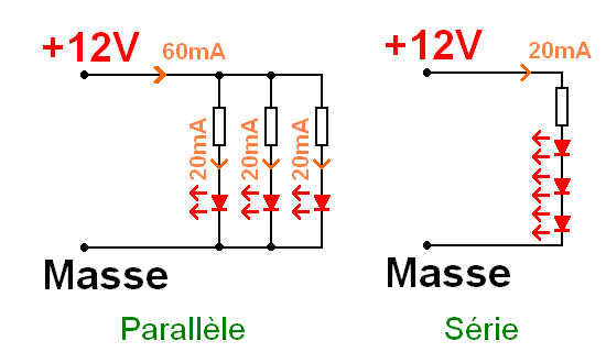

J’ai ensuite, pour l’instant 4 groupes de bâtiments (4 groupes de 3-4 leds en parallèle pour être précis) que je relis aux bornes 1-2-3-4 : chaque « plus » au C et chaque « moins » au 1-2-3-4 si j’ai bien compris.
Si vous avez cablé les diodes en parallele, il faut que chacune d'elle ait sa propre resistance.
Ci dessous les 2 seuls schémas "valables" pour alimenter des LED simultanément:
