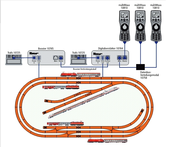

Bonjour a Tous,
j'ai une question de Bleu, j'ai cherché sur le Forum, j'ai lu des réponses mais je ne suis pas sur ....
je cherche a rajouter une Multimaus sur mon kit de départ d'une 10ne d'année..
Une Multimaus suffit, ou comme sur la photo, j'ai besoin du booster ??
( c'est pour manœuvrer avec mon fils ...)
Merci de vos réponses

Je ne pense pas qu'il faille mettre un booster , il sert quand la consommation électrique dépasse la capacité de la z21 .Personnellement j'ai une z21 avec deux tablettes et un smartphone en Wi-Fi histoire de commander 5 trains !

Bonjour, l'ampli 10764 de base suffit pour faire rouler entre 3 et 5 locos en même temps. Au delà de 5 locos un booster peut être nécessaire. Le nombre de Multimaus n'a pas d'importance. ;)

Je confirme que l'on peut mettre plusieurs Multimaus ou Lokmaus sur la prise Slave.
J'ai trouvé une multiprise à 5 postes... en expo je n'en utilise que 3 équipés de Lokmaus de couleurs différentes
(plus économique que les Multimaus mais se trouve exclusivement en occasion aux environ de 30 €).

Impeccable, je viens de me trouvé un booster sur la toile reste plus qu'une Maus...
