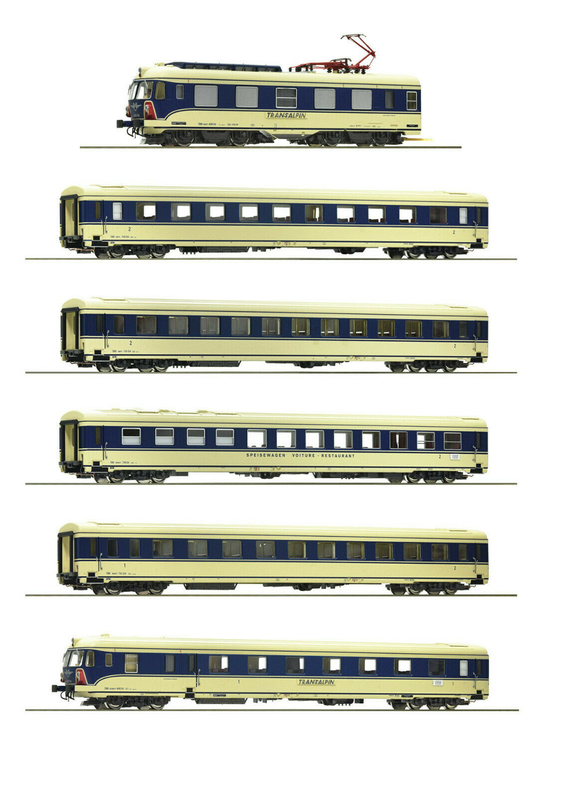

J'ai reçu ça aujourd'hui : une superbe autorail Transalpin ÖBB de chez ROCO. 1 Motrice et 5 voitures.
Je viens vers vous car il y a un petit problème, l'éclairage de la tête de motrice (les 2 feux rouges et les 3 blancs) sont très faibles, de jour ils sont à peine perceptibles et dans la pénombre on arrive à voir qu'ils sont allumés.
Ceux de la voiture de queue fonctionnent parfaitement. J'ai d'abord pensé à un dysfonctionnement, ce qui est rare chez ROCO, puis après réflexion, qu'il serait peut être possible d'agir sur l'intensité des feux par la programmation des CV?
Mais j'avoue ne rien y connaitre... j'ai vu que sur ma Z21 que l'on pouvait lire et programmer ces fameux CV.
Quelqu'un pourrait-il me donner un petit coup de main pour éventuellement résoudre ce problème ?
Merci d'avance.
