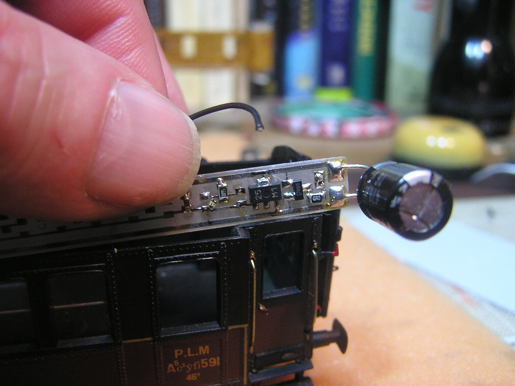

Ben oui. .. J'ai pas megarde arrache le fil d'alim de ce systeme d'eclairage bricole sur une voiture France-trains. Ce n'est pas moi qui ai fait le bricolage, c'est son ex-proprio. Impossible de voir ou exactement c'etait soude. Est-ce que que quelqu'un qui saurait pourrait m'indiquer avec uen fleche sur la photo ?? :lol: :roll: D'ailleurs, je n'ai encore jamais vu ce systeme d'eclairage avec ces bitonios sur le cote et ces circuits imprimes. Qu'est-ce que c'est que ce truc exactement ? Merci pour toutes vos lumieres .... Moi, je suis :bof:

Facile,
C'est une réglette de LED,
Les 2 pistes qui courent sur le coté de la réglette sont celles qui alimentent les LEDS CMS au travers de résistances CMS adaptées. Normalement il y en a une au positif, une au négatif.
Le condo sert à éviter le clignotement lié aux micro-coupures d'alimentation. Il te suffit de ressouder le fil manquant: à priori il y en a un à chaque extrémité de la réglette. comme cela je dirais sur le plot de soudure qui au milieu, presque entre les 2 pattes du condo. Logiquement il doit y en avoir un de l'autre coté: normalement c'est symétrique, donc probablement à l'autre bout de la réglette sur un plot similaire. SI tu a le doute il faudrait une photo de l'autre extrémité. Le seul risque c'est que les électrochimiques sont polarisés: le circuit d'alimentation en tient compte, encore faut-il le réalimenter au bon endroit.
Normalement le circuit des réglettes doit être capable de redresser le courant alternatif du DDC ou d'envoyer sur les bonnes pistes le courant continu à polarité inversable d'une alimentation traditionnelle.

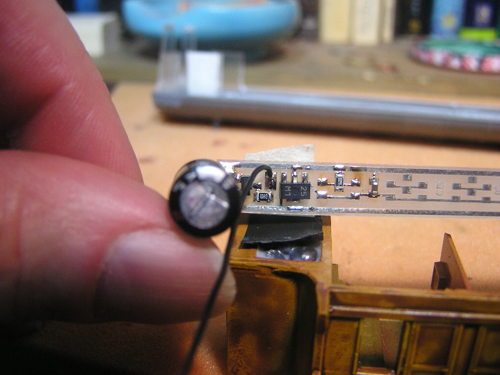

Merci. Voici l'autre cote avec le fil en place.

Tout comme pomidi, la pastille entre les deux connexions du condensateur. Regarde bien à la loupe, il y a probablement les restes de fils du cable encore soudés dessus. (j'y avais pensé avant même de voir la deuxième photo)

C'est symétrique inversé, mais comme PO l'a dit: sur le dernier plot (visiblement libre d'ailleurs) juste à côté des deux plots du condensateur.

Là !!!
