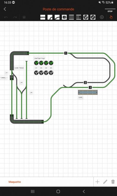

Bonjour, je viens récemment de faire l’acquisition d’une ROCO z21 start et d’un tp link. J’ai créé le réseau sur l’applications Z21 mais aucun aiguillage ne fonctionne. Pourriez vous m’aider à me lancer dans le digital je vous prie ? :D

Avez-vous "débloqué" la z21 ?

Oui j’ai suivi le tutoriel de la Z21 mais faut-il relier les aiguillages à quelque chose ? Car quand je me connecte au WiFi de celle-ci elle m’indiqué que je n’ai pas internet

Il est normal que vous n'avez pas l'internet sur la TP-Link. C'est un réseau autonome. Si vous voulez y avoir l'internet il suffira de le cabler sur votre routeur internet.
Mais plus important, est-ce que vous avez bien relié les moteurs des aiguillages a un décodeur, p.ex. un Digikeijs DR4018 qui est relié au réseau DCC, et programmé á l'aide du z21 les adresses des aiguillages dans ce décodeur ?

Malheureusement non, je viens de débuter sur le numérique et notamment sur l’app Z21 donc je n’ai pas ces notions de branchement
