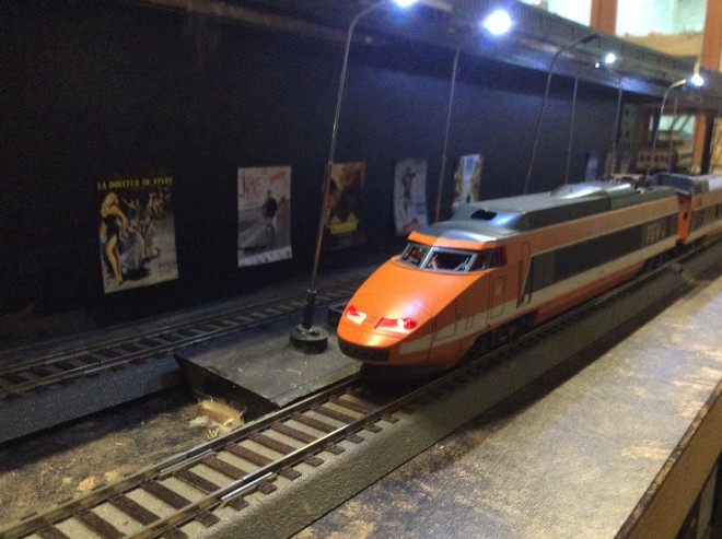

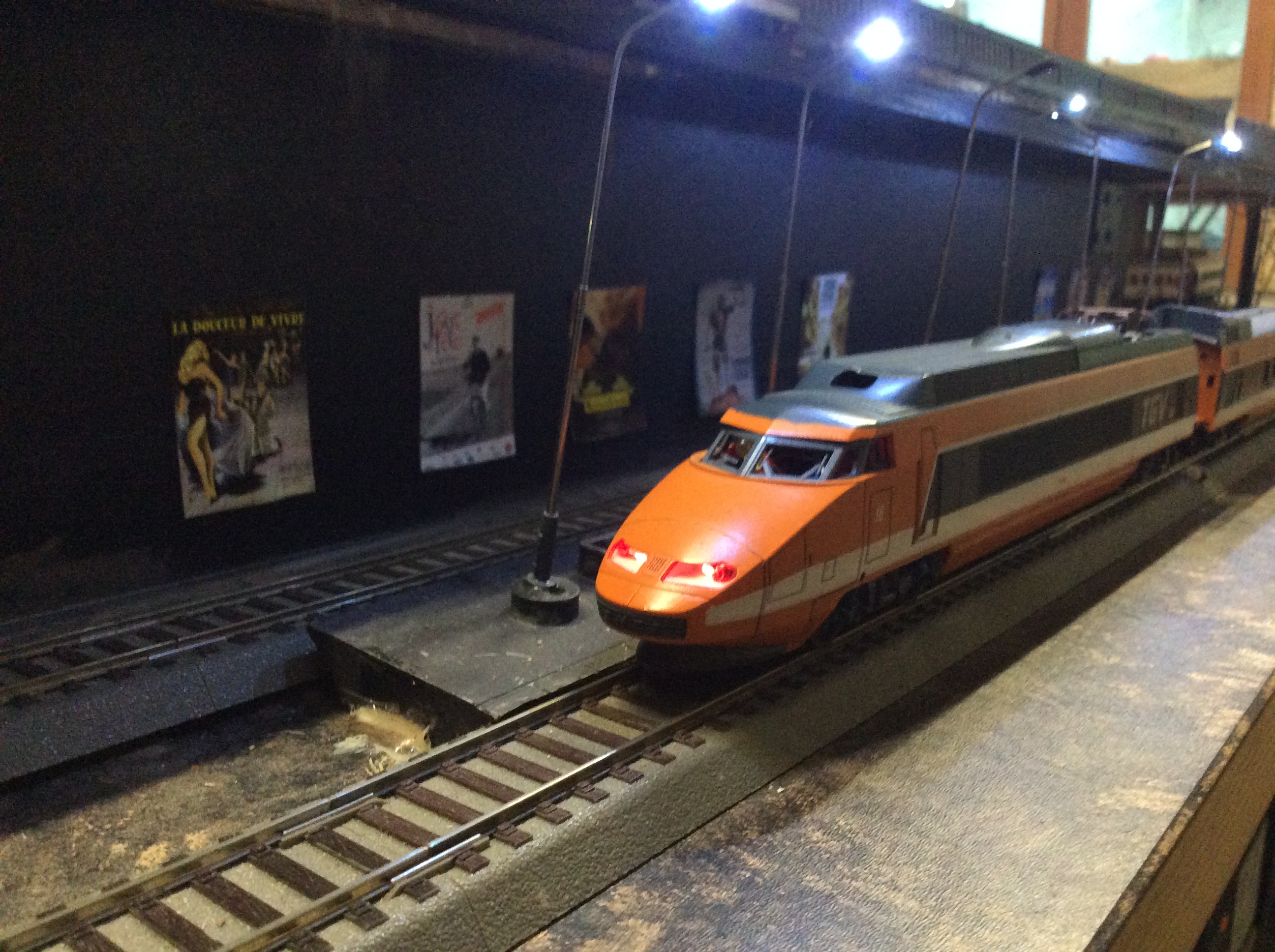

J’ai un tgv lima avec 2 motrices, chacune dispose d’un décodeur gold Lentz
J’ai équipé l’éclairage avant arrière de chaque. C’est super beau quand ça marche. J’ai également mis un buzzer pour simuler la fermeture des portes.
A la suite d’une maintenance des contacts pour l’une et du changement de décodeur pour l’autre, j’ai du changer la valeur fu CV 29, j’ai essayé sur les 2 locos.

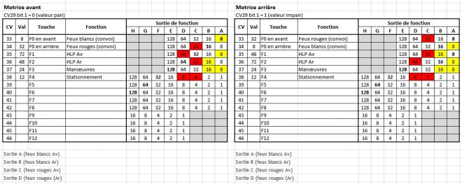

Dans mon cas, pour faire ce que tu veux, j'aurai donné deux adresses différentes aux locos et j'aurai créé une UM. Cela aurait permis, en individuel, de garder le même sens de roulement pour les deux locos.
J'ai trouvé une doc française plus complète que celle indiquée précédemment mais c'est sur un autre forum, je peux te la faire parvenir si tu me donnes ton adresse mail en MP.
Il y a notamment les valeurs de la CV29 (page 21) et la grille du mapping des fonctions (page 34).
Comme je ne sais pas si tu peux faire des UM, arbitrairement j'ai décidé de faire rouler la loco de queue à l'envers.
Valeur de la CV29 pour la loco de tête :
En marche avant : bit1 à 0, valeur = 0
Cran de vitesse sur 28/128 : bit2 à 1, valeur = 2
Exploitation en analogique et digital : bit3 à 1, valeur = 4
Courbe de vitesse usine : bit5 à 0, valeur = 0
Adresse de base : bit6 à 0, valeur = 0
Valeur de la CV29 : 0 + 2 + 4 + 0 + 0 = 6
Valeur de la CV29 pour la loco de queue :
En marche arrière : bit1 à 1, valeur = 1
Valeur de la CV29 : 1 + 2 + 4 + 0 + 0 = 7
Et pour le mapping :
