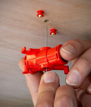

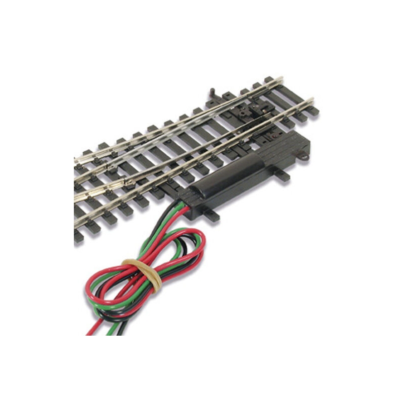

- "moteur" (solénoïdes) de la marque adapté en surface contre l'aiguillage ; c'est visible et le déplacement est brutal :

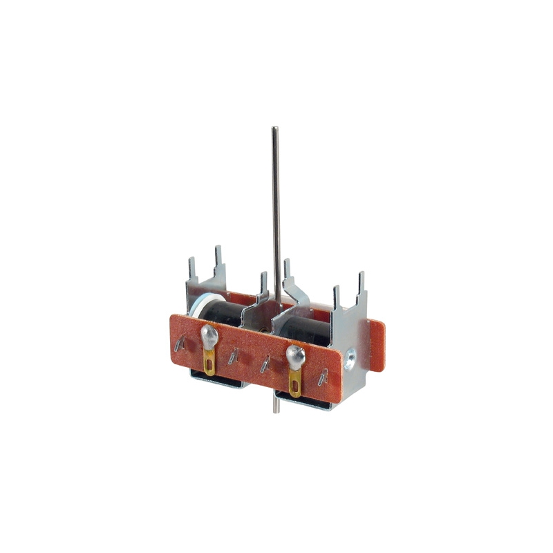

- même principe mais placé sous le réseau, une tige traverse le plateau ; ce n'est plus visible mais le fonctionnement reste brutal et ces solénoïdes absorbent un courant élevé :

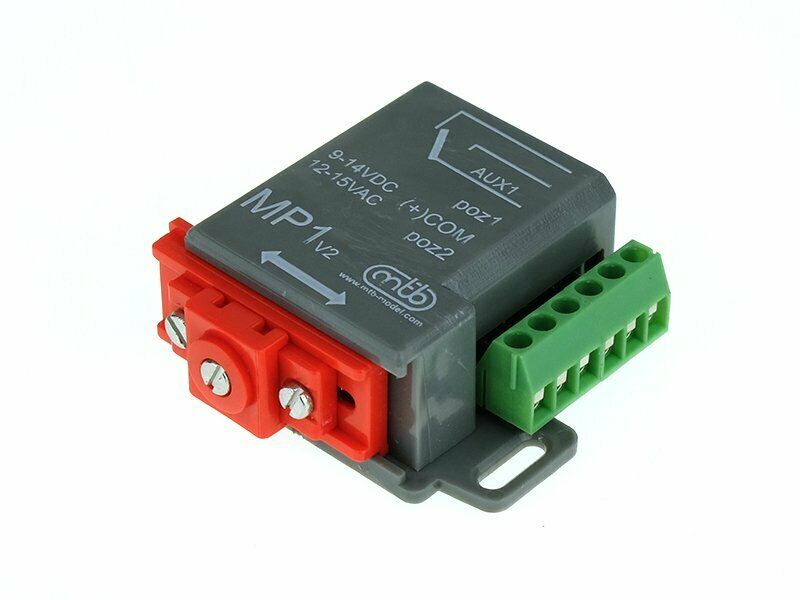

- moteur lent (un peu plus cher), sous le réseau ; le déplacement est lent, plus réaliste et ces moteurs consomment peu :
