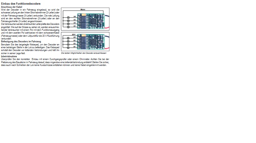

Bonjour je tente d'utiliser un décodeur de fonction piko pour piloter une réglette d'éclairage de la même marque (pour une voiture des Cf Hongrois MAV 97614). J'ai bien soudé les fils des lamelles de contact des essieux sur la platine de l'éclairage intérieur et relié correctement (j'espère) les différents fils des sorites A1 à A4 du décodeur de fonction. Dès que je mets la voiture sur les rails l'éclairage intérieur s'claire et par contre je n'arrive absolument pas à faire changer quoi que ce soit sur l'éclairage. Savez-vous comment fonctionne ce décodeur ? Comment affecter une fonction à une sortie pour faire varier l'éclairage ? La notice n'est pas claire pour moi.

Je viens de lire votre message, et je me pose la question vos fils (lamelles contacts roues) sont-ils raccordés sur le décodeur (fils rouge et noir) ou comme je crois lire sur la platine d'éclairage, si c'est le cas il risque d'y avoir un souci, j'espère ne pas écrire de bêtises, mais les lames de contact vont sur les fils rouge et noir du décodeur et ensuite la platine lumière devra être branchée suivant la copie fournie
Entre le 20V et le A1 à A4 (au choix), prendre soin d'intercaler une résistance si ce sont des LEDS ou si l'éclairage n'est pas prévu pour cette tension de 20V.

Un décodeur de fonction est identique à un décodeur classique mais n'a pas de sortie moteur.
Le paramétrage des sorties de fonction ce fait avec les CV35 à 42, qui ont une valeur par défaut.
L'activation de chaque sortie de fonction en fonction du sens de marche peut être définie avec les CV52 et 53.
