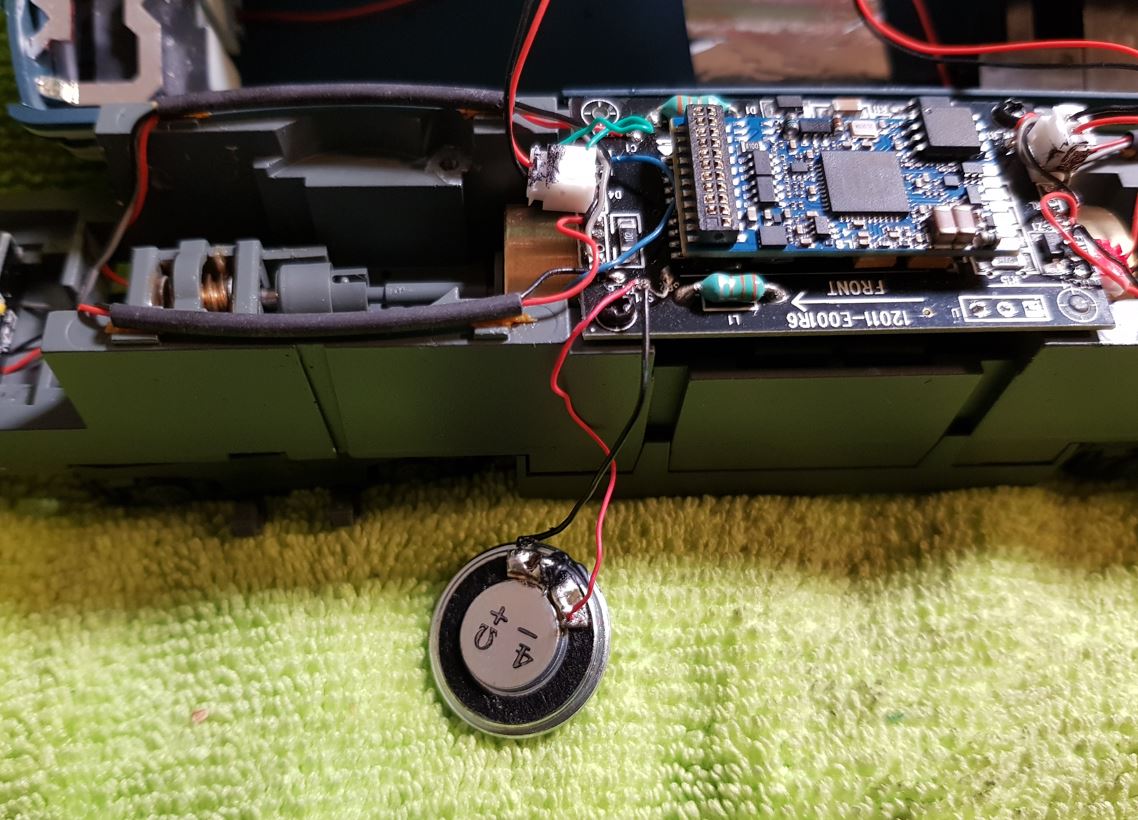

J'ai un BB67604 Digital Sound JOUEF.
Le son est devenu tout pourri, tout nasillard.
Il y a de fortes chances que ce soit le haut-parleur qui soit mort.
Il s'agit d'un HP de 20mm de diamètre, 2mm d'épaisseur, d'impédance de 4 Ohms.
J'ai fouillé un peu sur le NET, mais je n'ai pas trouvé de modèle identique.
Quelqu'un sait-il dans quel site ou magasin sérieux pourrais-je m'en procurer (J'ai personnellement banni Wish, Ali-Baba, E-bay et consort...)?
Merci d'avance

Nonodudu76 a écrit:Il s'agit d'un HP de 20mm de diamètre, 2mm d'épaisseur, d'impédance de 4 Ohms.
C'est normal le fil noir sur la borne + et le fil rouge sur la borne - ??
Pascal en R16 (Ca peut éventuellement expliquer la cause du problème)

pascal en R16 a écrit:BONNE ANNEE !!
Bonsoir
Je l'ai acheté neuf il y a un peu plus d'un an. C'est la première fois que je l'ouvre. Tout est d'origine.
Jusqu'à hier, le son était propre. J'adore d'ailleurs le son du démarrage à froid. C'est tellement réaliste, qu'on à l'impression de voir l'énorme fumée blanche du start pilote... ;)
Enfin... ça c'était avant, quand le HP fonctionnait... :siffle:
Nono :dodo: :debout: :coucou:

Messagepar pascal en R16
07 Jan 2022, 09:03
Bonne Année !!
Vaporiste a écrit:Sur un hp cela n'a pas grande importance en principe.
Euh, si, quand même un peu !!
Si on inverse les fils, le déplacement du noyau se fait dans l'autre sens !!
Il va avancer au lieu de reculer et vice versa.
Sur des petits HP bas de gamme, ça peut fonctionner, sur du matériel HiFi, ce n'est pas la même chanson !!

Il n'y a pas de boitier de résonance avec le haut-parleur???? Il est fixé comment dans la loco?
Essaie tout simplement le HP ESU 50331: 20 mm 4 Ohms.
En vente ici, entre autres, : https://www.univers-train.com/digital/9388841-esu-50331-haut-parleur-rond-diametre-20-mm-4-ohms.html

Bruno a écrit:Il n'y a pas de boitier de résonance avec le haut-parleur???? Il est fixé comment dans la loco?
Il y a effectivement le boitier de résonnance.
J'avais vu ça au cours de mes recherches. Ca doit être le même modèle.
Je ne sais pas si d'origine le HP est collé dedans, mais lorsque je l'ai démonté, le HP était désolidarisé.
Pour l'instant, je vais sûrement l'acheter, mais c'est quand même dommage d'être obligé de racheter l'ensemble. Pour le même prix je pourrais acheter 2 HP, mais où en trouver ?

Messagepar Bruno
07 Jan 2022, 12:44
Le HP n'est pas collé - Il s'enlève facilement.
Après, au niveau coût, le boitier doit coûter qq centimes par rapport au HP.
Moins cher ailleurs probablement, mais au moins tu es sûr que le ESU fonctionnera.
Sinon par exemple tu as celui-ci mais plus épais - à voir si tu as la place - et la patience de l'attendre:
https://fr.aliexpress.com/item/4001277480820.html?spm=a2g0o.productlist.0.0.1d1a1831ycXuMw&algo_pvid=e9bf7901-c753-4c6e-8d03-0899bc5396ff&algo_exp_id=e9bf7901-c753-4c6e-8d03-0899bc5396ff-22&pdp_ext_f=%7B%22sku_id%22%3A%2210000015578270435%22%7D&pdp_pi=-1%3B4.28%3B-1%3B-1%40salePrice%3BEUR%3Bsearch-mainSearch
Mais comme dit juste au-dessus les HP pour iphone sont top.
