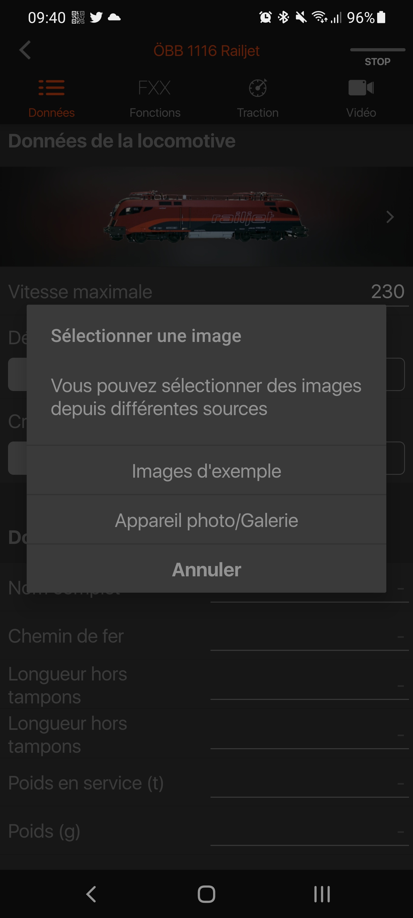

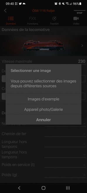

Pour changer l'icône il suffit de sélectionner la locomotive en question, puis de cliquer ensuite sur l'icône affichée sous "Données de la locomotive". Une fenêtre apparaîtra alors proposant deux options :
- "Image d'exemple", qui permet de faire son choix parmi les icônes prédéfinies (principalement germaniques) fournies par l'application
- "Appareil photo / galerie" qui permet de prendre une photo du matériel en question, ou de sélectionner une image déjà existante dans la galerie ou le gestionnaire de fichiers du smartphone.
Bonne séance photo ! :lol:
