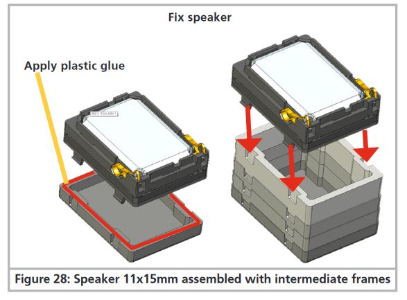

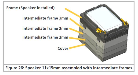

D’autre part, j’ai une autre interrogation concernant les cadres additionnels fournis avec le décodeur : comment les utiliser avec le HP ? Je n’ai trouvé aucune information à ce sujet dans les documentations ESU.
Je vais donc bientôt recommander un autre décodeur et la 1ère chose que je ferai, c’est d’isoler électriquement les 2 bornes du HP. Je suggère très fortement à tous de le faire impérativement avant toute utilisation de ce type de HP, tant qu’ESU n’aura pas pris l’initiative de corriger cette anomalie.
Quelqu’un peut-il me dire, sur un HP ESU type sucre, comment repérer la surface correspondant à la membrane et comment utiliser les cadres et le cache fournis avec ?

Pour l'utilisation du cache et des cadres, les deux schémas de la notice sont très clairs
Personnellement, je colle les cadres avec de la colle à maquette plastique. Genre Faller Expert.
La membrane est de l'autre coté de la parti métallique. A l'intérieur des cadres et à l'opposé des bornes.
Ces HP cube ne sont aussi fragile que cela et peuvent être manipulés sans soucis avec néanmoins un peu de précaution comme tout matériel électronique.
La protection des bornes est à mon avis une précaution élémentaire et ne relève pas d'ESU. Je n'ai jamais vu de protection particulière des bornes des HP quelque soit leurs formes et/ou dimensions.

Ces hautparleurs ont été développés pour les smartphones qui en consomment des millions, et pas spécialement pour les trains miniatures qui en consomment seulement des milliers. (voir le HP du Sony Xperia Z images HP)
Il n'y a donc pas le choix sur la fixation et le raccordement, qui sont définis par les constructeurs de smartphones.
Seule adaptation: le jeu de cadres additionnels.
