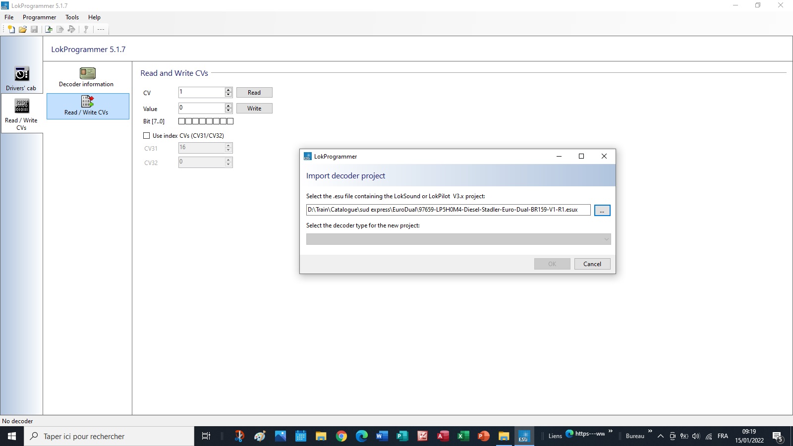

Avec LokProgrammer ESU v 5.1.7 je cherche à importer ce fichier (File/Import Decoder Project) et curieusement le LokProgrammer n'autorise que l'import de fichiers .esu et n'accepte pas les .eusx. Ce qui me semble normal puisque ce n'est pas un décodeur sonore.
Je copie le chemin d'accès pour forcer l'import et je le colle dans le champ d'import. J'ai un message Invalid .esu file. Only files since LokProgrammer V2.6.6 are supported alors que je suis en 5.1.7.
Le champ Select the decoder type for the new projet reste vierge.
J'ai déjà téléchargé sans problème des projets sonores mais c'est la première fois que je bute sur un décodeur de base.
Avec JMRI j'ai importé les CV en .txt et fait une écriture de l'ensemble des CV mais pas d'amélioration sur les feux.
Et bonjour. Le suffixe ESUX concerne tous les décodeurs à partir de la Version 4, qu'ils soient sonores ou non.
La fonction Import permet uniquement de faire migrer des fichier ESU (3.5) vers une version ESUX (V4 ou V5).
CHAMPALBERT a écrit:Je copie le chemin d'accès pour forcer l'import et je le colle dans le champ d'import. J'ai un message Invalid .esu file. Only files since LokProgrammer V2.6.6 are supported alors que je suis en 5.1.7.
Ca ne sert à rien de vouloir importer le projet téléchargé, il est tout prêt pour ta version de décodeur Lokpilot V5, il suffit juste de faire "write décoder data" pour le configurer comme te l'indique Sudexpress.

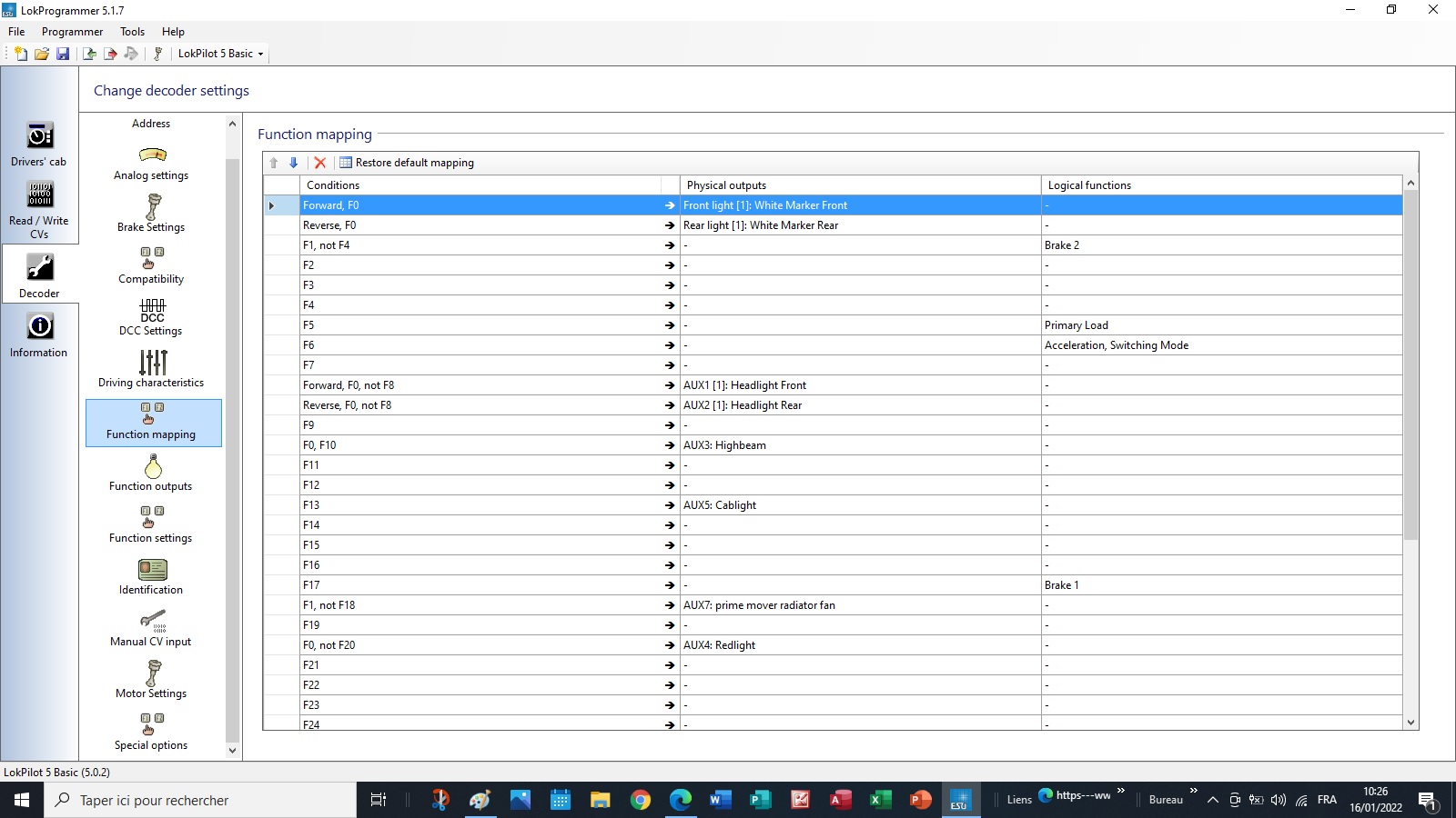

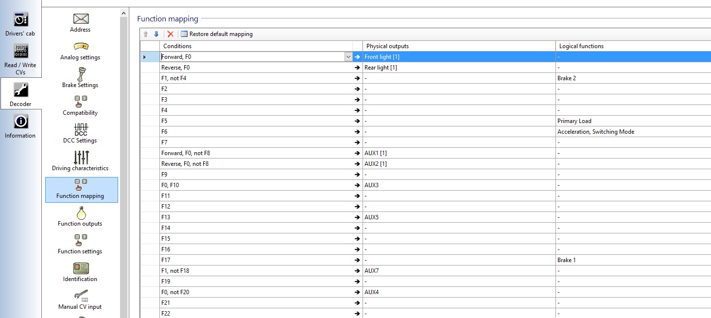

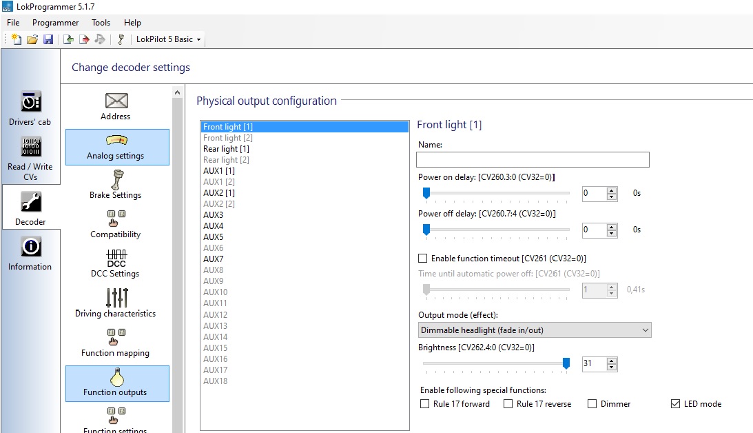

J'ai fait un reset du décodeur (CV8=8) et fait un Write decoder data qui s'est bien passé. Je retrouve bien l'adesse 3 mais aucune amélioration quant aux feux. Pire la loco vibre sans avancer quand je lui donne un ordre de marche, j'ai changé la cv 29 en prenant DCC uniquement pour éviter l'analogique, pareil.
Est ce que cela vient du LockPilot BASIC tellement basique qu'il n'est pas compatible avec la platine ? il comporte tout de même 8 sorties et ESU ne parle pas d'incompatibilité.
Ci joint le mapping, il n'a pas évolué.
Les front et rear Light sont bien sur F0, AUX1 pour le 3ème feux, AUX 7 ventilateurs de toiture, AUX4 pour éteindre les rouges arrière mais je note l'utilisation de beaucoup de fonctions NOT qui ne semblent renvoyer à rien.
je nage

Je pense que ton décodeur Lokpilot Basic V5 ne dispose pas du nombre suffisant de sorties amplifiées pour commander toutes les sorties auxiliaires programmées de cette machine.
Il va te falloir un Lokpilot 5 pour disposer de toutes les sorties amplifiées permettant d'alimenter directement les accessoires de cette machine.
Apparemment, c'est une prise 21 broches --> ESU Lokpilot 5 référence 59619.

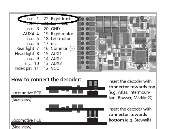

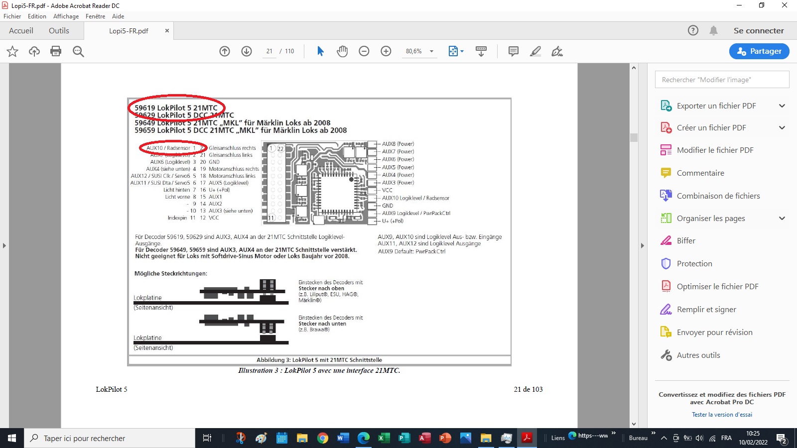

L'architecture des nouveaux LokPilot 21 broches est très différentes des versions précédentes en particulier le pin 1 relié à AUX10, les pltines ne sont donc pas compatibles sauf celles de ESU !....
et
Brochage V4
