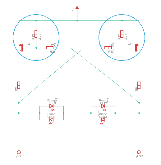

bonjour a tous.
j'aimerais savoir comment brancher des leds bicolores blanches et rouges 2 pattes sur un décodeur intellisound 4.
sur les autres décodeurs l'allumage des feux se fait avec f0 mais chez intellisound je n' comprends rien.
si quelqu'un connait.
merci

Je ne vois pas comment tu peux brancher une LED bicolore 2 pattes sur un décodeur, il faut une LED à anode commune (3 pattes), c'est vraisemblablement la raison de l'échauffement de ton décodeur.
Sur l'intellisound c'est également la touche F0.

Je confirme qu'il n'est pas possible de brancher "simplement" des LEDs bicoleurs sur un décodeur, mais si on ajoute un transistor, on peut s'en sortir:
transistor standard PNP type BC327 ou 2N2907 avec 2 résistances 47k/4.7k ou 22k/2.2k,
ou mieux, transistor "digital" avec résistances intégrées, type DTA143:
https://docs.rs-online.com/c352/0900766b815654f5.pdf

Peux-tu expliquer à quoi servent les transistors ? une simple résistance à la place de chaque transistor ne suffirait-il pas (oui, on double la conso sur la sortie active, mais elle n'est pas très importante) ?
