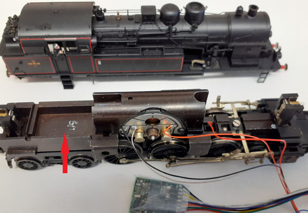

Bonjour.
Je voudrais équiper une vapeur Fleischmann 232 TC (HO) avec un décodeur sonore.
Mais ma recherche est vaine, je ne trouve pas de décodeur qui puisse convenir
à ce genre de moteur vertical à bobines.
Quelqu'un a-t-il déjà sonorisé une telle machine ?
L'emplacement fait environ 21x12x5 mm, mais je peux en rognant le métal arriver à 21x14x5.
Le HP sera mis sous le toit de la cabine.
Votre aide me serait bien utile.
Amicalement.
Daniel.

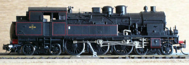

Merci pour ma photo :ange2: Elle est muette mais numérisée.

Bonjour BURLINGTON dnrphil bricoho.
Burlington. Désolé je ne me souvenais plus que j'avais récupéré cette image chez toi.
Mais elle m 'a tellement plue qu'elle trône dans ma liste de locos.
dnrphil. la référence est Fleischmann 4078 FN, et elle était en analogique.
Je l'ai transformée en DCC en suivant le tuto de Biscatrain. Isolation du moteur par coupe du circuit de masse.

Pas de soucis Dan85 ;) Quand je mets une photo sur le web, j'en fais don à la communauté.
Elle est assez facile à numériser. Même en gardant les lampes d'origine.

je viens de regarder celle en ma possession,il n'y à pas de place pour un décodeur dans la soute à charbon ?
quelque décodeur pour l’échelle n supporte 0,800 à 1ampere ,ce serai plus facile à caser ,peut être dans une caisse à eau ?
Décodeur Vierge LokSound 5 Nano DCC avec haut parleur sous la référence 58923.
Dimensions : 19.6 x 8.5 x 3.2 mm
Ce décodeur fournit jusqu'à 0.75A de courant moteur

Messagepar dan85
13 Fév 2022, 16:42
Je n'ai trouvé que cet emplacement pour un décodeur de 21x12 mm.
