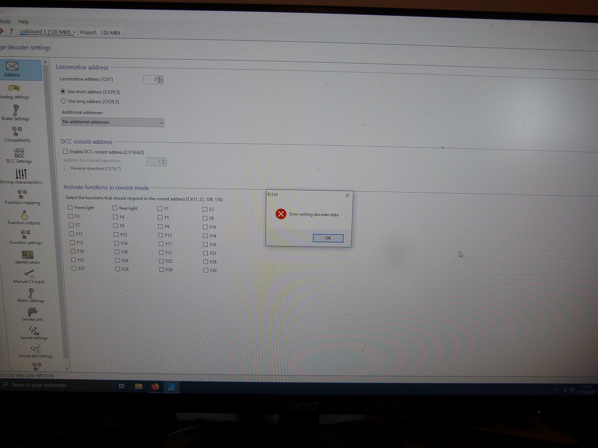

Bonjour ,je n'arrive pas à charger des son dans un décodeur ESU V neuf ,au moment enregistré un message apparût "erreur d'écriture des données du décodeur " que se passe t'il ? je précise que j'utilise un lokprogrammer ,et que ne lis pas l'Anglais!

bonsoir,la ref;58410 ,je peut lire son type mais je ne peut pas changer son adresse ,la machine est neuve et marche très bien en analogique ,j'ai peur que ce soit un problème interne au décodeur ,je viens d'essayer avec une autre machine équipée elle aussi d'un ESU V sound,et elle marche très bien sur ma voie de programmation !

Est ce possible de voir les messages d'erreur du lokprogrammer ? (capture d'écran ?)

A tout hazard vérifier la version de Lokprogrammer et au besoin télécharger la dernière version V 5.1.1. B 22077.
Qu'obtenez vous avec les fonctions Read Data Decoder et Extended decoder information du menu Programmer.
Au besoin avec le menu Tools vérifier que la référence de votre décodeur figure bien dans la liste des Supported decoders et si besoin un petit coup de Update decoder firmware.

oui j'ai la dernière version de Lokprogrammer ,voici ce que j'ai sur l'écran

Bonsoir, quelle est la marque et le type de la machine qui abrite le décodeur à charger?

Montage sur 140C liliput et sur une 040D piko neuve ,idem ,même problème ,le décodeur est neuf et garantie donc retour au vendeur , merci à tous de vos interventions

Décodeur neuf défectueux, ça arrive.
J'ai demandé la référence de la machine car selon les platines utilisées, il arrive que les ports Susi et ou power-pack parasitent la programmation des décodeurs.
Il est bien de disposer du testeur Esu pour éviter ce type de désagrément.
