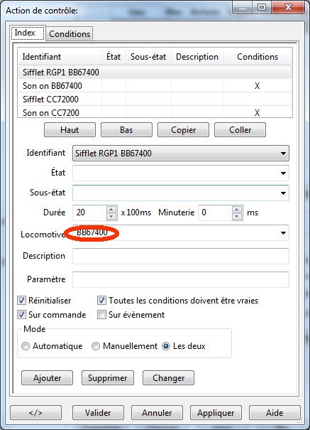

Je ne souhaite pas m'embêter avec des horaires compliqués dans Rocrail et ensuite regarder l'ensemble fonctionner mais plutôt faire des manoeuvres manuelles pendant que quelques trains circulent en automatique sur le réseau,

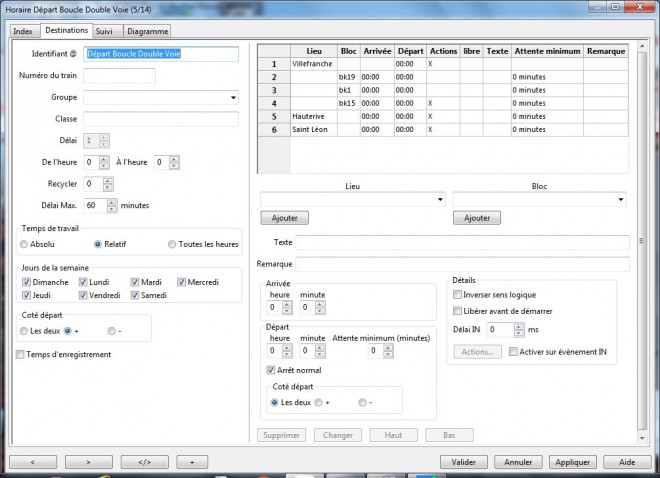

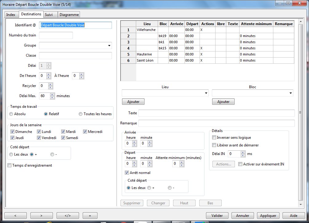

J'ai donc créé quelques horaires en relatif avec les heures de départ arrivée à 0 dans la table. Ce sont donc les réglages des blocs qui me donnent les temps d'attente et les arrêts ou non (local-intercités).
J'ai aussi ajouté des actions et leurs contrôles pour la mise en route du son, du sifflet au départ de la gare et une trompe au passage des tunnels. Tout ceci fonctionne parfaitement quand je lance le trajet avec la commande "démarrage avec trajet ou trajets multiples" avec un clic droit sur le bloc occupé par ma loco.
Jusqu'ici tout va bien mais les choses se gâtent lorsque je veux que le même trajet soit utilisé par une autre locomotive.

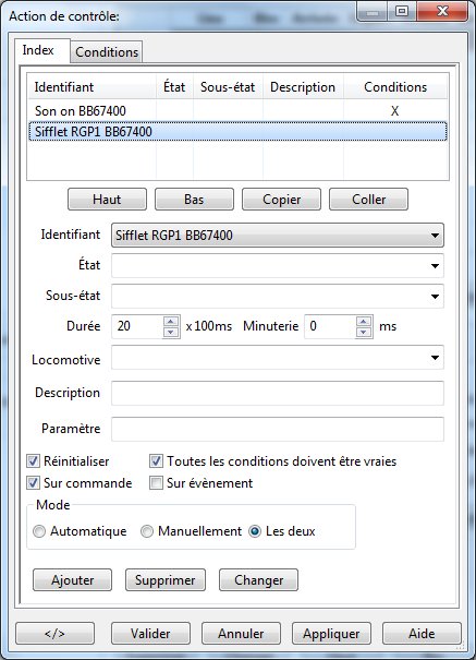

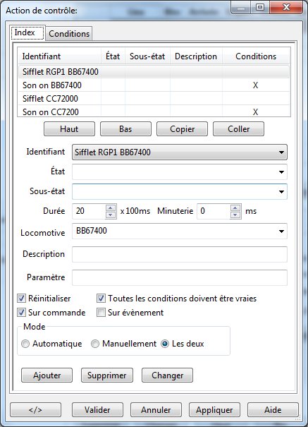

Pour cela, j'ai donc ajouté des actions supplémentaires pour cette seconde locomotive dans la table.
Mais rien ne va plus, certaines actions ne se font plus, le parcours lancé comme précédemment est parfois aléatoire :mur:
J'ai raté quelque chose ou cela veut-il dire qu'il faut définir un horaire par loco ?
Autre question, j'utilise aussi les trajets compilés et je me suis rendu compte que dans ce cas, la répétition réglée au niveau du trajet simple ne fonctionne plus. Normal ou pas ?

Les actions que tu mets sur l'horaire vont se déclencher sans distinction de locomotive.
Dans ton exemple, si tu mets les actions au niveau du bloc bk15, le sifflet va se déclencher dès l'arrivée dans le bloc à la fois sur le BB67400 ET le CC72000, n'importe-où soient-ils, et qu'ils circulent dans l'horaire ou non.

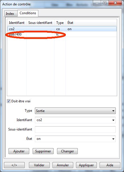

Je pensais discriminer les locos en indiquant la bonne loco dans le champs loco du contrôle d'action, mais en réalité c'est un champ dynamique pas prévu pour cela. D'où le coté aléatoire du résultat....
Ce qu'il faut faire c'est ajouter une condition à chaque ligne du contrôle d'action qui indique quelle est la loco concernée.
Ainsi, chaque fonction de chaque loco est activée au bon moment au bon endroit sur le trajet :cool:
