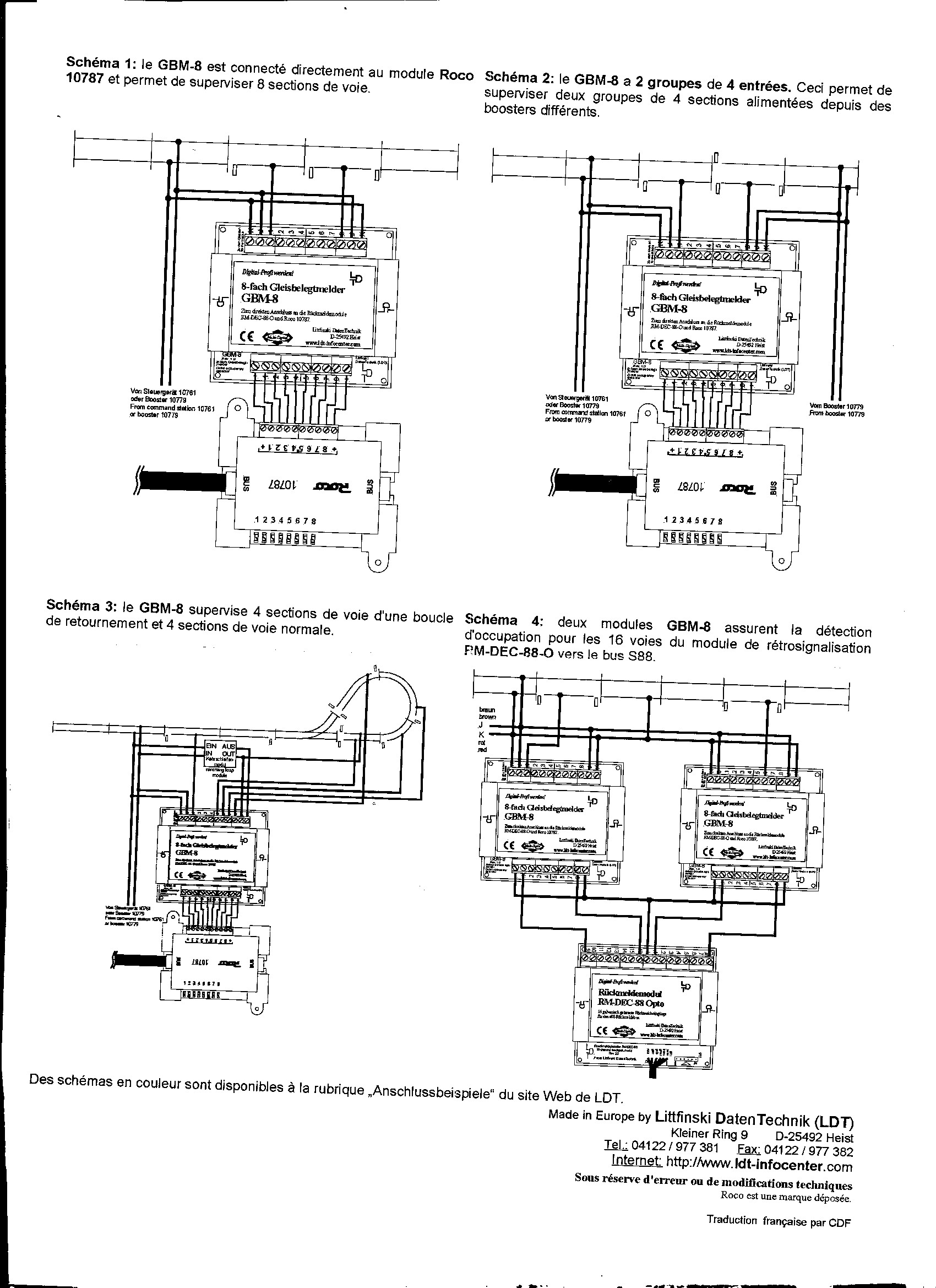

j’ai deux questions :
V1b , v2b, v3b, v4b sont les communs tous connectés en commun sur la voie qui n’est pas cablée en rétro?
On peut tester avec une alimentatin continue? Le schéma est nul.

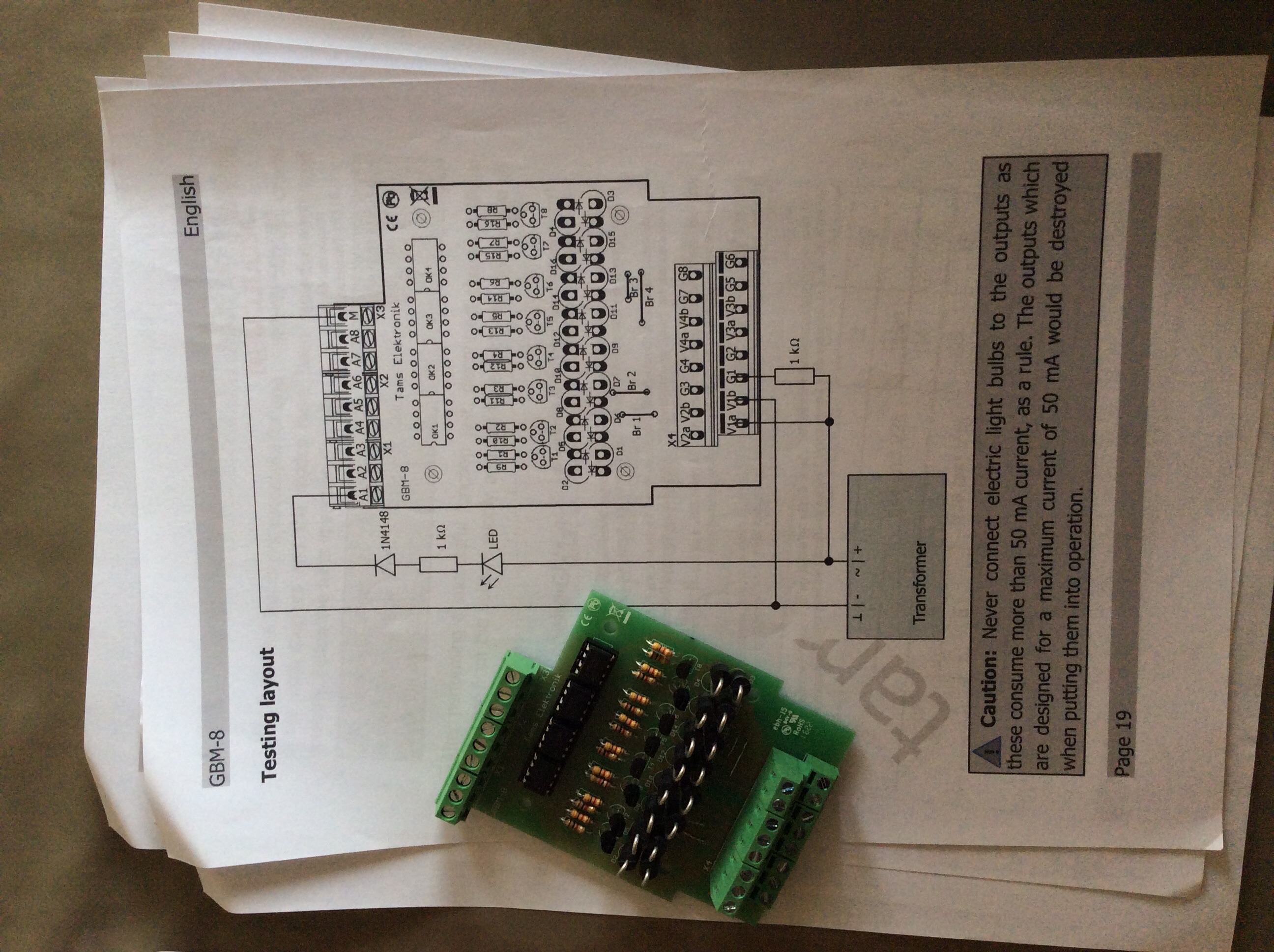

Bonjour, si ça peut t'aider...
Zz21, Wlanmaus, Multimaus pro et Multimaus rouge 10764, Train Controller V10. 4088RB et DR4018.
