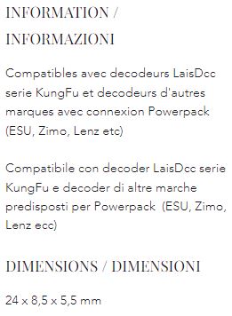

J'ai reçu une réponse par MP m'indiquant un revendeur LAISDCC.
J'y ai trouvé ça.
Sur le site original, ils parlent de 2 à 6 secondes. Même si c'est sûrement optimiste, 1 à 2 secondes me suffiraient probablement à franchir les cœurs d'aiguilles.
Qu'en pensez-vous ?

Le circuit de charge permettant l'utilisation de condos de 16V est intéressant, mais je n'ai pas trouvé de condo 16V en 8 mm de diamètre (même 2 1000uf à mettre en parallèle).
Sur le site du power pack de LaisDcc, il est écrit qu'il est compatible avec les décodeurs LaisDcc série Kung-Fu, mais aussi avec des décodeurs d'autres marques avec connexion Powerpack.
Ça pourrait vouloir dire que c'est du ~20V non ?
A défaut, j'ai aussi la possibilité de prendre décodeur et powerpack LaisDcc.
Plus j'y pense, plus je me dis que c'est peut-être la meilleure moins mauvaise solution.

Un petit retour pour vous informer que je viens enfin d'installer ce POWER LITE 3 sur mon décodeur ESU Lokpilot 5 DCC PluX22 (59622).
Il rentre tout juste dans la cabine.
Je n'ai pas mesuré le temps effectif de réalimentation, mais il est suffisant pour passer les TJ ou les aiguilles à cœur non polarisé à faible vitesse.
Pourvu que ça dure...
