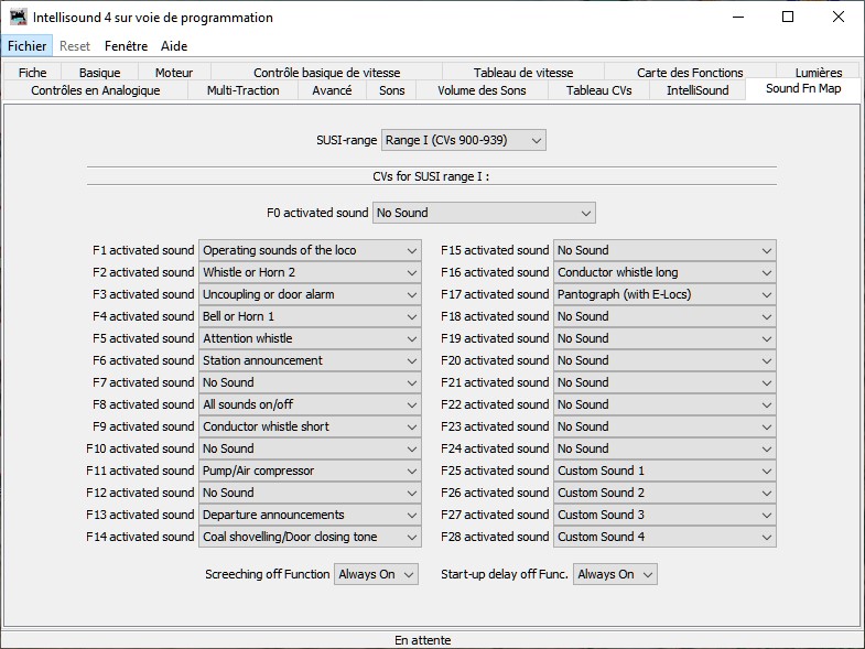

bonjour a tous.
je viens de recevoir mon décodeur intellisound 4 de chez SAI mais je ne trouve pas de manière simple de programmer les fonctions hormis la lumière et le son de la machine a l'arrêt.
d'ailleurs pourquoi le bruit du moteur ne suis pas l'avance de la machine?
j'ai les notices en français mais je ne trouve pas.
quelqu'un a une idée ou la solution?

Le plus simple est peut être d'utiliser DecoderPro

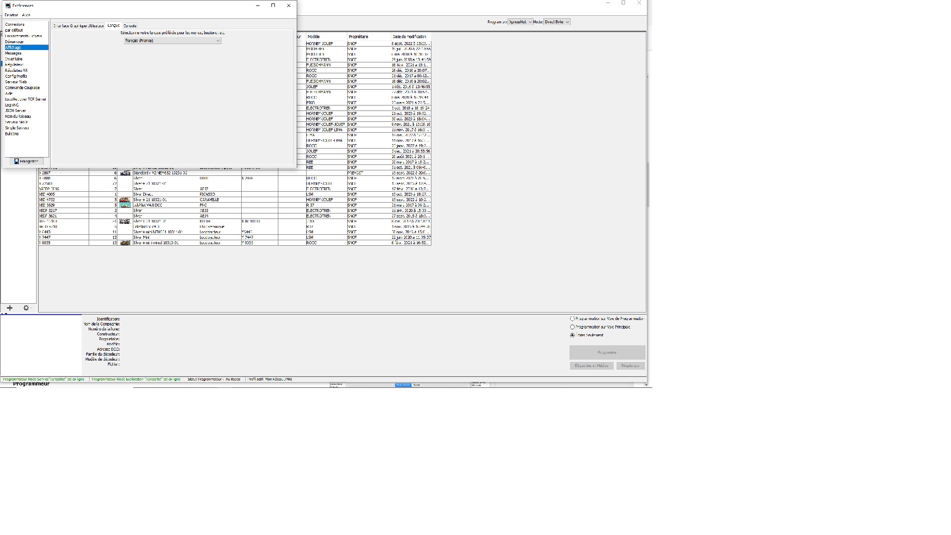

merci pour votre intérêt voila j'ai installé JAVA 11 et décodeur pro.
lorsque j'ai ouvert décodeur pro j'ai fait une recherche de décodeur, il a trouver le mien 32500 mais j'ai plein de page de vide.
existe t'il une version en Français.
merci

Es-tu sur de la référence de ton "décodeur" :?:
Le 32500 est un module sonore à relier à un décodeur muet via la connexion SUSI.
Dans ce cas, il est normal que beaucoup de volets soit inactif dans DecoderPro puisque les CV correspondantes n'existent pas.
Voir la notice en anglais dans cette liste
Le réglage de la langue se fait dans le volet "Preference"
