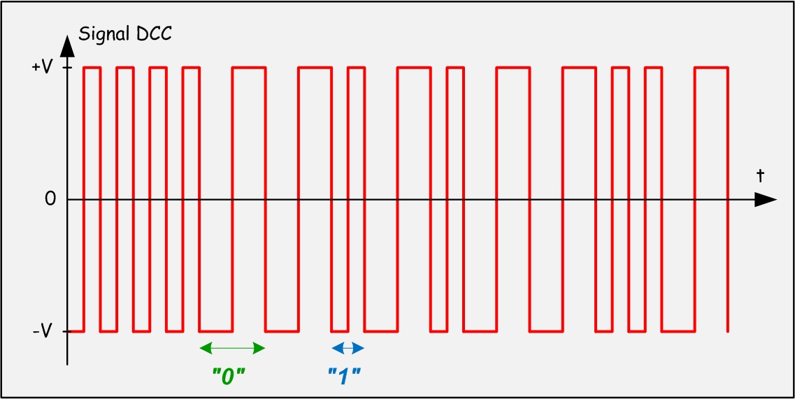

Le signal DCC apparait comme une tension en "créneaux", traduisant une suite de 1 et de 0 ; la durée d'un niveau (haut ou bas) pour un 1 est de 58μs, et de 100 μs pour un 0) :
C'est donc une tension alternative qu'il conviendrait de mesurer en position AC du multimètre. Les modèles courants sont étalonnés pour un signal sinusoïdal de fréquence 50 Hz (fourni par l'EDF).
Ce multimètre donnera souvent des valeurs fausses pour notre signal DCC en créneaux et de fréquence de plusieurs kHz. Même les modèles dits TRMS (True Root Mean Square, ou "valeur efficace vraie" dans la langue de Molière) peuvent parfois donner des valeurs très diverses, selon leur bande passante.

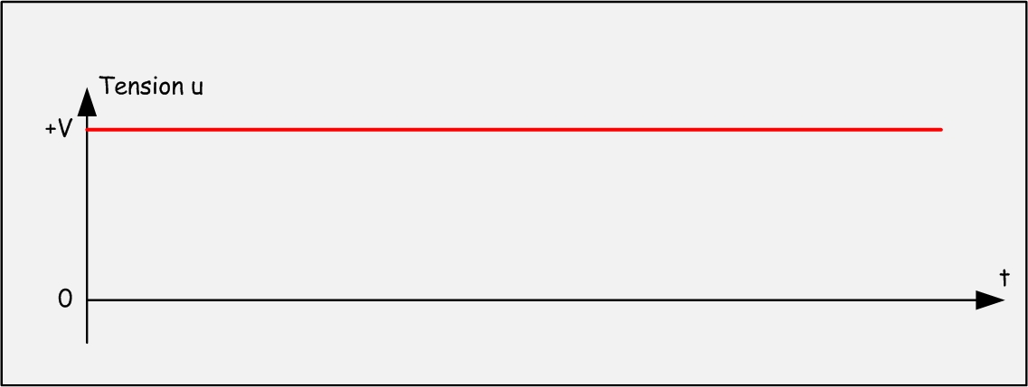

Revenons à notre signal signal DCC ci-dessus, Si l'on redresse celui-ci, on obtient le signal suivant :
C'est un signal continu de valeur V que l'on peut donc mesurer en position DC du multimètre.

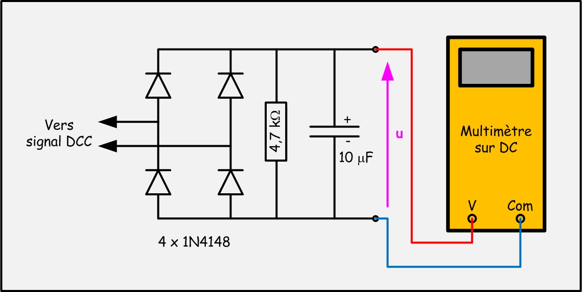

On peut donc utiliser le montage de M. Thomas posté par Alain (Merci à lui ;)) dans ce fil :
viewtopic.php?f=11&t=24937&start=10https://www.forum-train.com/forum/viewtopic.php?f=11&t=24937&start=10
Ce montage utilise des diodes Schottky pour leur faible chute de tension et leur rapidité.
A défaut, on peut utiliser ce montage avec des composants courants :
Pour les diodes, préférer des modèles rapides (1N4148 ou 1N914)
Pour tenir compte de la chute de tension aux bornes des diodes, vous pouvez rajouter 1,4 V à la valeur affichée par le multimètre.
Vous devriez retrouver une valeur voisine de la tension d'alimentation de votre centrale moins un volt (chute de tension dans le pont en H en sortie de cette centrale)
