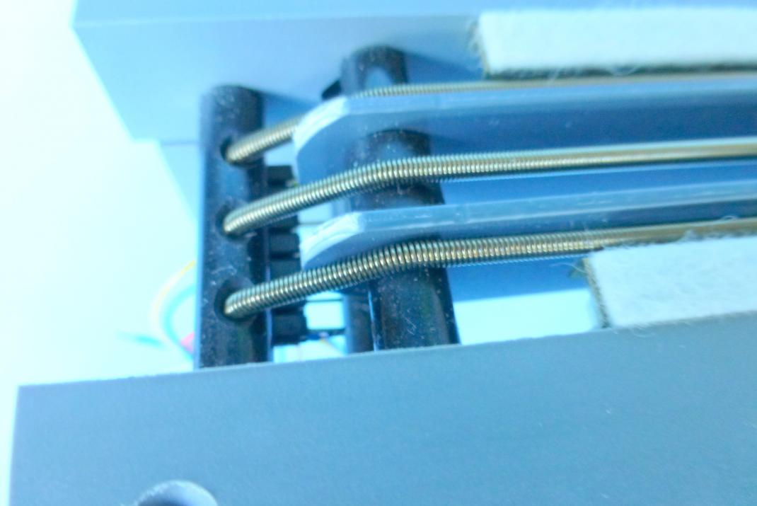

Je viens de recevoir le banc de nettoyage Modellbau 9310.7 (version digitale) et souhaite l’utiliser avec la Z21 start.
Je ne trouve cependant pas de documentation.
Pourriez-vous m’aider svp ?
Merci à vous tous.

Je pense qu'il n'y a pas de doc en français et de toute façon il n'y a pas grand chose dans la documentation Allemande.
J'ai le modèle HO et la connexion n'a rien de compliquée, il faut connecter les fils à l'extrémité des ressorts aux connexions de la voie et les fils du décodeur directement sur l'alimentation DCC. Il faut ensuite configurer le décodeur comme n'importe quel décodeur de loco (adresse, etc.).

Merci pour les infos, par contre tu indiques qu’il faut programmer comme une locomotive.
Ce qu’il veut dire, qu’on l’active et désactive directement via le module locomotive et non pas comme aiguillage ?

Comme le site LUX n'est pas très explicite, je n'ai pu confirmer que ta référence est bien une version numérique, pour le savoir il suffit de vérifier qu'il y a bien un décodeur fixé à côté du moteur, dans le cas contraire il faut l'alimenter avec un transfo classique DC avec variateur.
Si c'est la version numérique, le moteur est piloté par le décodeur, la motorisation est donc vue comme une loco, il est donc possible de faire varier la vitesse et d'inverser le sens de rotation.
Le fait de pouvoir faire varier la vitesse est bien pratique, car tu te rendras compte qu'en fonction des locos, celles-ci ont plus ou moins tendance à se dandiner, en adaptant la vitesse tu peux atténuer le phénomène, idem si une loco reste bloquée.

La version 9310.7 est numérique. C’est la 9310 avec le décodeur en plus.
J’ai testé en branchant à la Z21 et en faisant fonctionner comme une locomotive et ça a bien fonctionné, par contre j’attends de voir ce que ça donne à l’usage. J’ai testé avec la locomotive vapeur Kato 2016-2 (celle de l’orient express) et la locomotive est resté statique.

As-tu connecté la voie avec les fils à l'extrémité des ressorts ?
As-tu commandé ta loco indépendamment ?

Non je n’ai pas connecté, j’ai juste essayé indépendamment sans raccorder au réseau.
Par contre je ne vois les ressorts dons tu parles.

En HO, les rails sont remplacés par des ressorts, en N c'est peut-être différent.
Si la voie n'était pas connectée, il est normal que ta loco soit restée statique.
