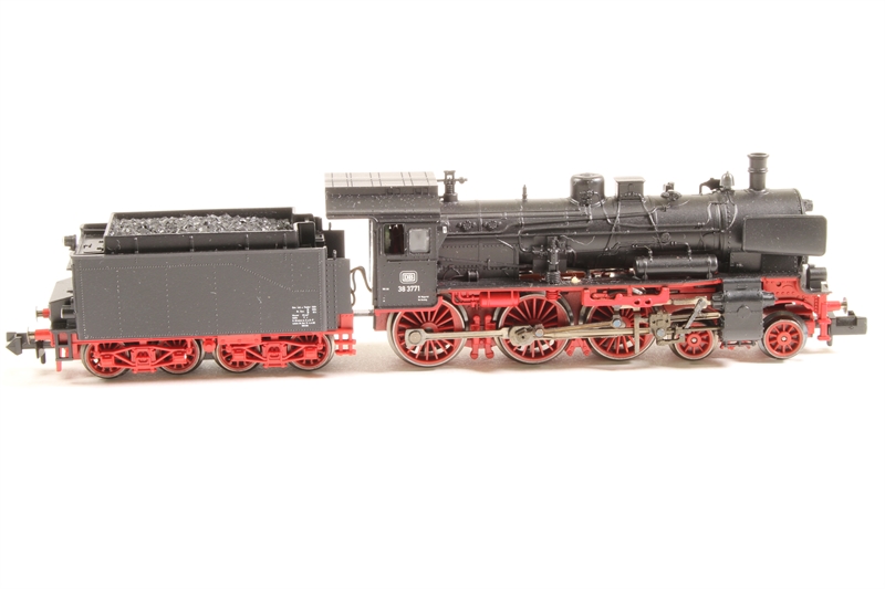

j'ai une loco digitale fleishmann vapeur BR38 3771 que j'ai acheté d'occas qui n'avance plus. Au début que je l'ai eu, après l'avoir programmé, elle ne partait pas franchement, elle donnait des petits accoups puis à force de la pousser du doigt, elle est parti avec de nombreux arrêts puis elle a roulé normalement. Je l'ai ressorti 15 jours après et rebelote même symptômes puis elle a roulé quelques tours puis s'est arrêté et depuis elle ne redémarre plus. les feux avant ne s'allument que quand j'accélère puis s'éteignent de suite. Quand je veux lire les CV de la loco, l'appli Z21 me dit lecture impossible des CV. ça sent le décodeur HS ? Si vous avez déjà rencontré ce problème.
Si c'est le décodeur, je peux le remplacer? il est situé dans la cabine de conduite et 2 fils partent dans le tender pour alimenter le moteur.

j'ai trouvé la panne. J'ai vu des arcs électriques entre le collecteur et les charbons, du au mauvais contact. Je les ai démontés, ils étaient encrassés et ça refonctionne. Par contre le feux avant ne fonctionne plus et la lampe est bonne, testée à l'ohmêtre. Par contre j'ai controlé l'alim de la lampe et je n'ai rien, nettoyé les contacts , controle du fil qui part du décodeur, il est ok. Là je seiche. Mais tant pis, si pas de feux, au moins la loco fonctionne.
