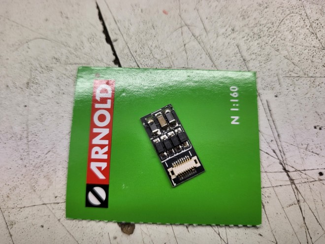

Je viens d'acheter une loco Arnold, un TER analogique et le mag m'a mis un décodeur sound. dans la boite j'ai trouvé ce petit module, qui devait être surement dans la loco. A quoi sert il? Merci

Tu le ranges soigneusement. C'est ce qui remplace le décodeur lorsque la locomotive est en analogique.

ok merci, et c'est quoi son role? il gère quoi?

Il sert en analogique à remplacer le décodeur. :vieux:
A savoir :
- connexion des lames de captures du courant des rails aux bornes du moteur,
- un jeu de 2 diodes pour alimenter les lanternes blanches en fonction du sens de marche
- un jeu de 2 diodes pour alimenter les lanternes rouges en fonction du sens de marche
- une capa ou 2 d'antiparasitage.
Souvent pour les décodeurs 8 fils, il n'y a que deux diodes.

deniscle a écrit:ok merci, et c'est quoi son role? il gère quoi?
On appelle parfois cet accessoire un "bouchon".
Comme l'ont dit Alain et Conchito91, il remet en mode analogique ta machine si tu enlèves le décodeur DCC et remet ce "bouchon" en lieu et place sur le connecteur de la platine électronique de la machine.
Il gère donc ta machine en analogique de base sans plus aucunes fonctions numériques ni sonores.

Il est équipé d’une prise Next 18.
