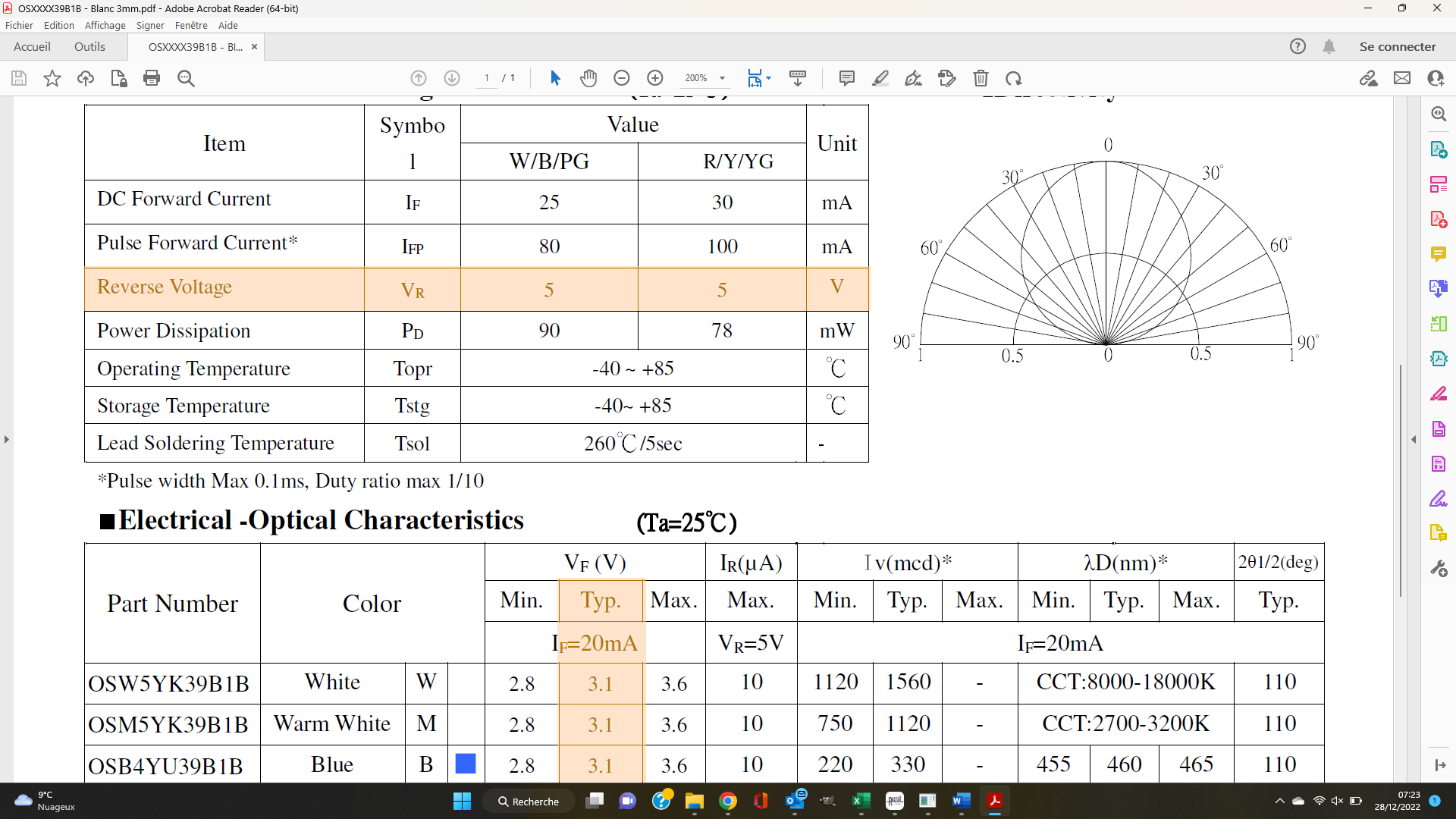

On peut toujours mettre ceinture et bretelles, dans ce cas la diode est livrée pour une alimentation en alternatif (voir doc). Que je sache, dans les montages il n'y a pas systématiquement une diode en série avec les LEDs pour les protéger.
Il est certain qu'une LED sera détruite si on la connecte en inverse sans y avoir mis une résistance de limitation en série, mais le résultat peut être le même si elle est dans le bon sens.
Pour une diode dont la tension typique est de 3,1 V, la tension inverse est de 5 V.
Jean-Paul

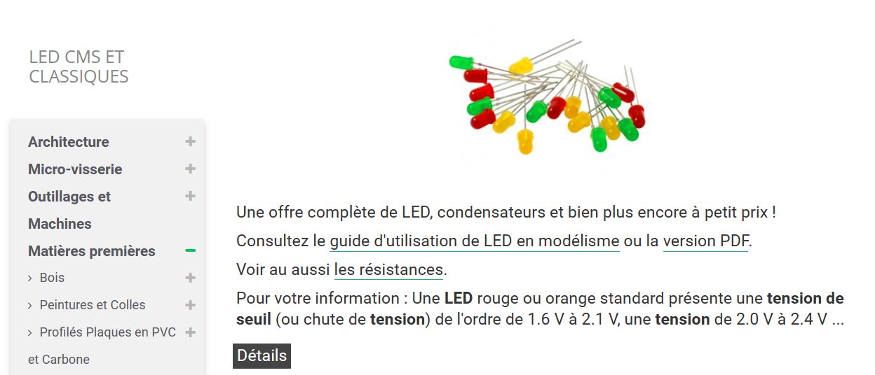

Messagepar F2020
28 Déc 2022, 11:38
Bonjour ,
Regarde sur le site de Micro modèle il y a un PDF sur le raccordement des Leds.
LED CMS et Classiques - Micro-modele.fr
https://micro-modele.fr/fr/667-led-cms-et-classiques

Comme le rappelle Jean-Paul par son document, la tension maximale inverse au bornes d'une led est souvent de 5 V. Dans la pratique, les tolérances de composants de qualité sont (fort heureusement pour eux :)) souvent plus larges.

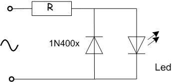

La protection d'une led vis à vis des tensions inverses (inversion de polarité en continu ou lors de l'alternance négative en alternatif) demande effectivement une diode en parallèle inverse, comme indiqué dans le document de micro-modèle :
Certes, une diode en série "bloque" une tension négative. On est alors dans la situation de cette diode et de la led, toutes deux bloquées en inverse. Et l'on est incapable de dire comment cette tension inverse va se partager aux bornes de ces deux composants. (Même avec les courbes numériques des deux datasheets, la solution resterait aléatoire en raison de la dispersion des caractéristiques des composants)
Par contre, la diode en inverse va conduire et la tension aux bornes de la led sera de - 0,6 V, soit bien en deçà des - 5 V qu'elle peut supporter.
