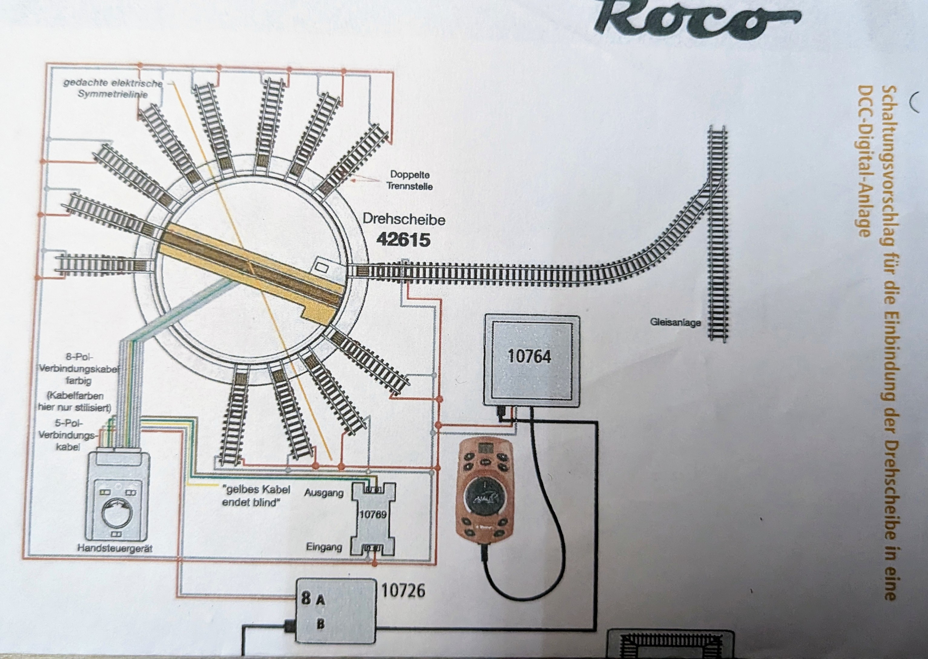

Ma question va peut être être idiote, mais faut il mettre des éclisses isolante à l entrée et au sortie du pont tournant
Sachant qu actuellement je suis en analogique mais je passerai bientôt en DCC merci d avance de vos réponses

Messagepar Carlo
18 Fév 2023, 18:59
pour une utilisation en digital, tous les accès au pont doivent être isolés.
J'ai pratiqué selon ce schéma :
J'ai utilisé un DR 5013 comme inverseur de polarité, à la place de celui du schéma...
