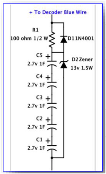

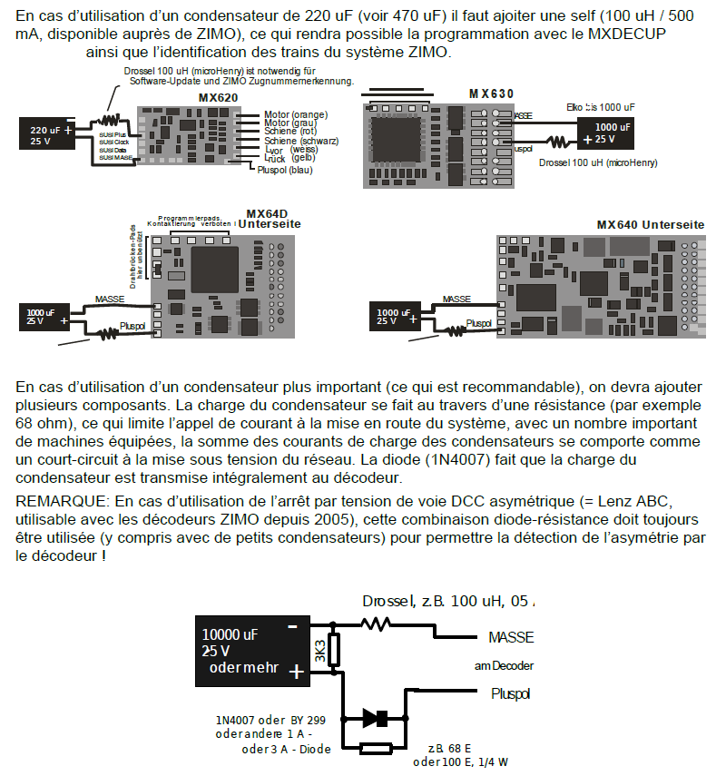

Bonjour Conchito,
Rien de bien compliqué, le minimum une capa, une diode une résistance, plus sophistiqué, on ajoute une self et une zener.
Exemple de la doc Zimo :
Schéma pour des supercap :
En cadeau un fichier Excel pour estimer le temps d'alimentation :
PowerPack 2.xlsx
(13.49 Kio) Téléchargé 148 fois
Si tu veux en savoir plus contacte moi en MP.

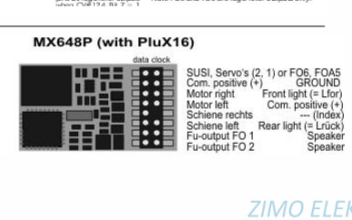

Messagepar Carlo
08 Jan 2023, 16:10
Merci Nono pour ton lien, ils sont vraiment mini ces PowerPack, idéal pour pour le Du 65 :cool:
Je vais garder mon ESU pour une machine équipée d'un Lokpilot, ça m'évitera de faire une connerie, parce que je ne suis pas sûr du tout (euphémisme) de savoir où brancher le 3e fil dit "de charge" du PowerPack ESU (probablement un +, mais sans certitude, je vais m'abstenir)
C'est de l'horlogerie, ces engeances de décodeurs
Screenshot 2023-01-08 at 13-59-00 MX small decoder manual - MX-small-decoders_EN.pdf.png
Carlo
Messages: 656
Âge: 60
Re: DU 65 REE et Power Pack ?
Messagepar PaulXpress
08 Jan 2023, 16:49
Carlo a écrit:Je vais garder mon ESU pour une machine équipée d'un Lokpilot, ça m'évitera de faire une connerie, parce que je ne suis pas sûr du tout (euphémisme) de savoir où brancher le 3e fil dit "de charge" du PowerPack ESU (probablement un +, mais sans certitude, je vais m'abstenir)
Le 3ème fil est pour le contrôle de charge par le décodeur :
Le PowerPack possède un circuit de charge intégré et est contrôlé par le décodeur. Il peut donc
rester dans la locomotive lors d'une programmation. De plus, le courant de charge est limité pour
éviter une surcharge de votre booster au cas où plusieurs locomotives seraient en marche.
La durée de l'alimentation-tampon peut être limitée au moyen du CV 113 afin d'assurer un arrêt
précis devant un signal rouge.
Jean-Paul
