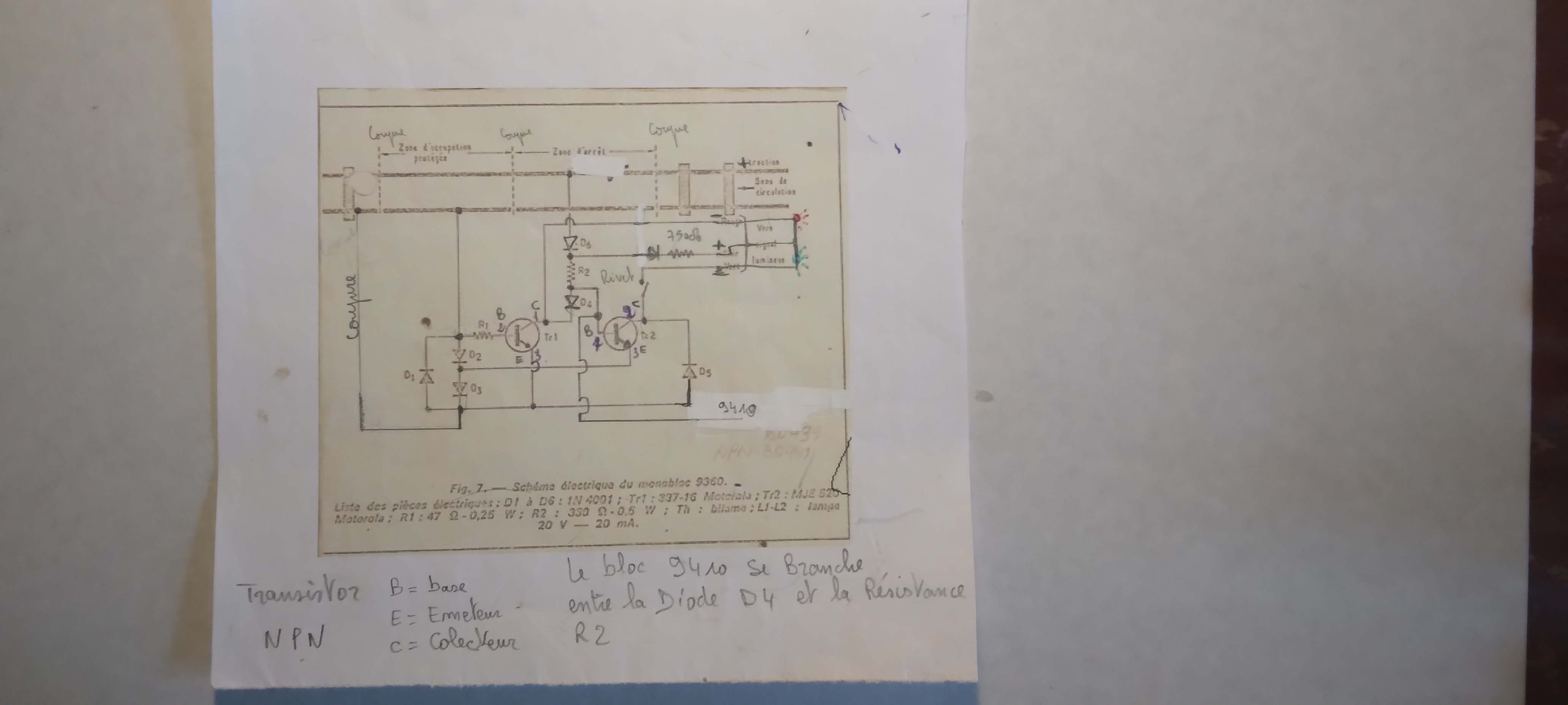

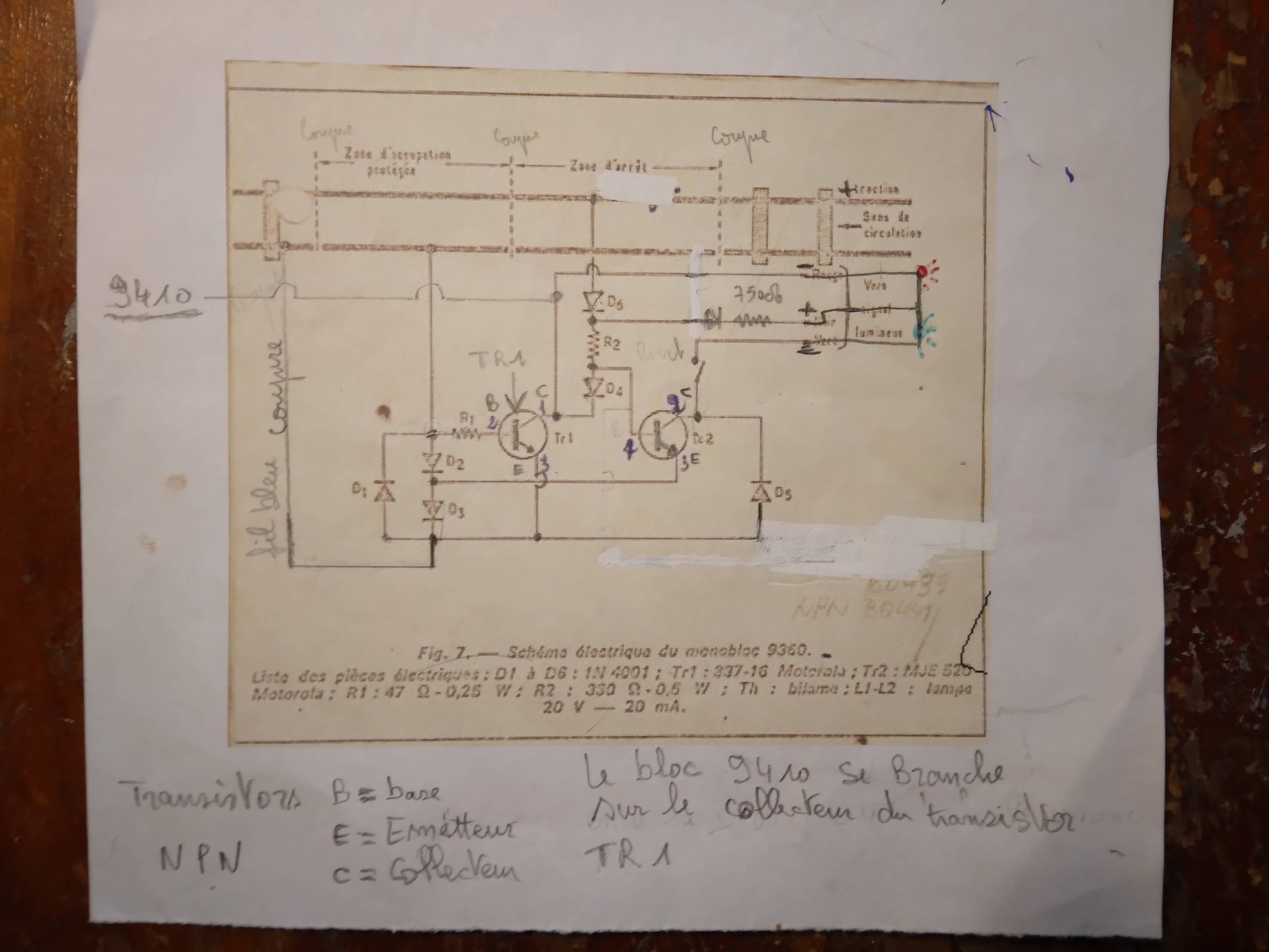

Je viens de retrouver des docs concernant les branchements et les shémas de conception des modules électroniques Jouef que j'avais téléchargé sur le net, j'ai fait la liste des composants nécessaires, j'ai remplacé le petit transistor par un 2N2222A et le transistor de puissance par un BD437 plus puissant ( Ic max 4 ampères et 45 volts pour la tention de claquage ) Ce sont des NPN, le MJE 520 grillé car pas assez puissant pour supporter la circulation de plusieurs locos.

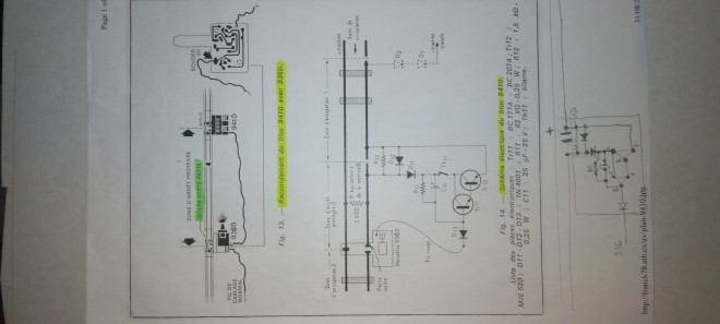

Bonjour, en branchant le 9410 sur le 9360 je me suis aperçu que cela ne fonctionné pas, j'ai revu les branchements et je m'était trompé pour la connection du 9410, il faut le souder sur le collecteur du TR 1 et maintenant ça marche !

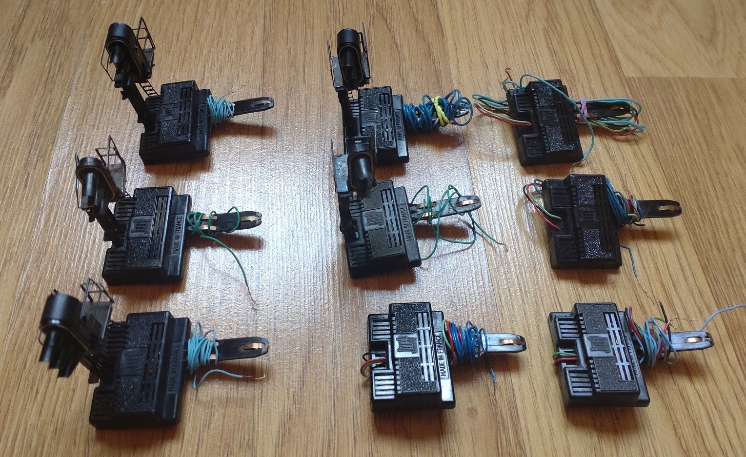

Bonsoir Jean Luc, pour l'instant je fais des essais en attendant d'avoir un prochain réseau, j'ai tout ce qu'il faut sauf la place, donc tout est dans les cartons ! Je prepare le futur, j'ai construit plusieurs blocs 9360 et 9410, j'ai remplacé les transistors MJE 520 par des BD 437 de 4 ampères pour ne plus qu'ils grillent et cela fonctionne très bien.
