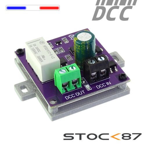

Hello,
j'ai trouvé ce module de boucle de retournement 4 à 6 fois moins cher que les Lenz, roco etc... et il est très éfficace pour 15€; il gère mon pont tournant.

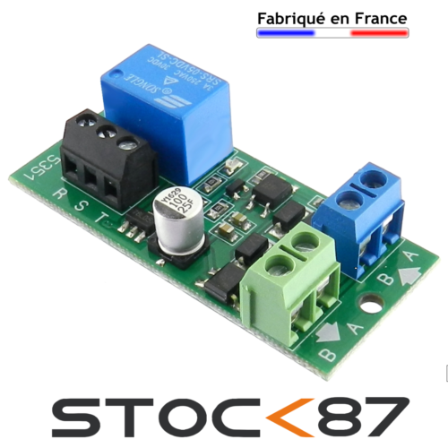

Je veux protéger une voie qui se croise en X pour éviter les accidents. Je vais mettre ce module de détection de courant, couper chaque canton sur les 2 rails, 1 module par canton qui surveillera la voie opposé. Super module à 10€ qui est très efficace aussi et simple à brancher. Je vais m'en servir aussi pour gérer les feux et pour faire des zones de ralentissement. Très content du matériel à un prix dérisoire comparé aux grandes marques. ;)

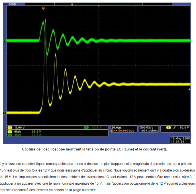

Je suis d'accord avec le point de vue de Jacques, la détection de courts-circuits est pour moi la pire des choses, mieux vaut prévoir la permutation de la polarisation en amont.
Maintenant si malgré tout l'on choisit la détection de courts-circuits, il y a deux techniques de permutation : entièrement électronique ou par relais. Les différences de technologie peuvent expliquer les différences de tarif.
La méthode entièrement électronique à l'avantage de la rapidité et d'éviter les pics de tension générés par un contact mécanique, pour exemple, un extrait d'un document trouvé sur le site de Pololu Corporation qui met en évidence le problème.
Maintenant chacun fait comme bon lui semble.

Bonjour Jean-Paul,
Merci bien pour tes explications toujours très techniques :cool: . Cette capture d'écran est assez impressionnante.
Je dois mettre une boucle de courant en service, je vais essayer de tester "l'automatisme" avec des résistances afin de valider le fonctionnement en prenant quelques précautions.
