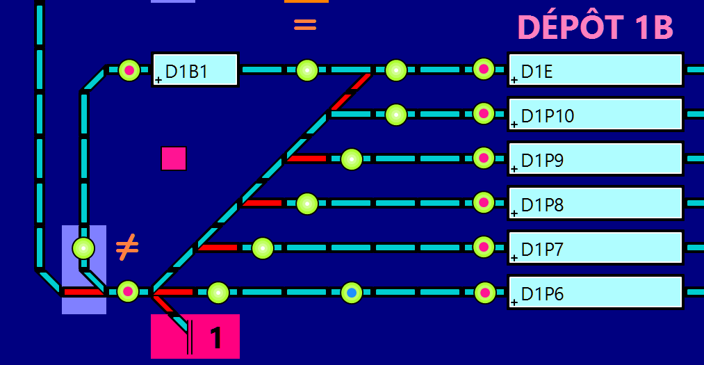

En digital ce n'est pas la polarisation des rails qui définit la direction mais une commande, si c'était le cas, lors de la bascule du DR 5013 le train changerai de sens.
Personnellement, pour mes tests j'ai visualisé avec RocRail la concordance des polarités grâce aux signes "=" et "≠", mais c'était facile parce que je gère le problème avec RocRail et un relais.
Jean-Paul

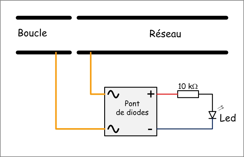

Bonjour Christian,
Comme l'indique Jean-Paul, cette information ne t'apportera rien pour la conduite des trains ou la gestion du réseau.
Quelques pistes, si tu le souhaites toutefois, sous réserve de test :)
Un signal à exploiter est forcément présent dans le DR5013, mais pas simple d'explorer sans le schéma un tel module ni de s'y connecter et tu perdrais ta garantie.
On peut exploiter la tension présente de part et d'autre de la coupure d'un rail pour cette boucle. Sans inversion, on a les potentiels J (ou K) de part et d'autre, donc 0 comme différence. En cas d'inversion, on a J d'un côté et K de l'autre, soit le signal DCC de part et d'autre de la coupure.
Donc on peut repérer une situation ou l'autre selon la présence ou non de la tension DCC au niveau de cette coupure. Mais attention, en aucun cas, ce signal ne pourra être exploité avec un point à la masse de la centrale (ou des modules de rétro, du PC et des liaisons USB ou RJ45) à cause des sorties par un pont en H.
Possibilités :
- Redresser ce signal par un pont de diodes suivi d'une résistance de 10 kΩ en sėrie allumant ou pas une led.
- Traiter ce signal isolé par un optocoupleur (pour voyant TCO physique ou exploitation par le logiciel )
Jean-Claude

Bonjour Christian,
Christian 94 a écrit: Effectivement une simple led serait suffisante.
N'étant pas trop à l'aise avec l'électronique, serait-il possible d'avoir un schéma à main levé? Je ferai le test pour la collectivité.

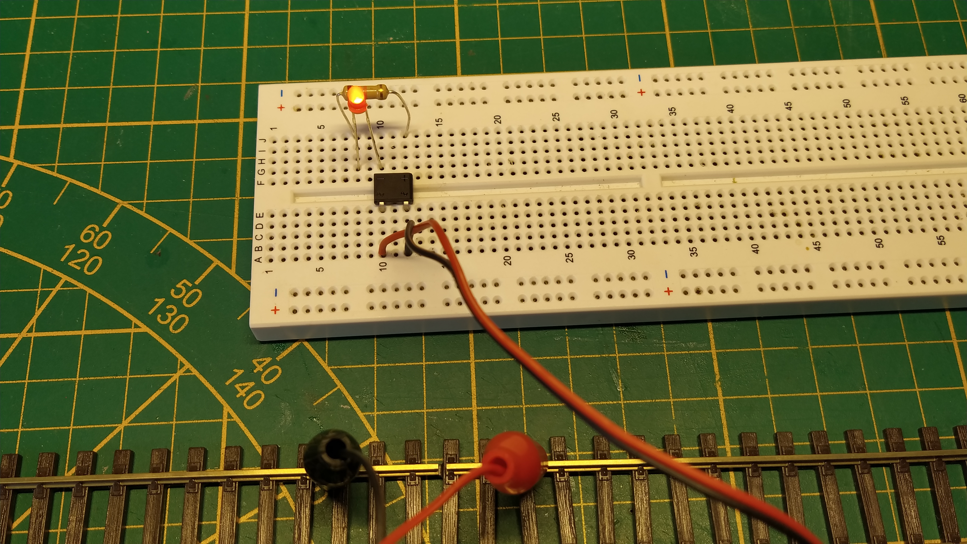

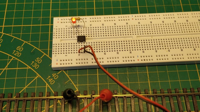

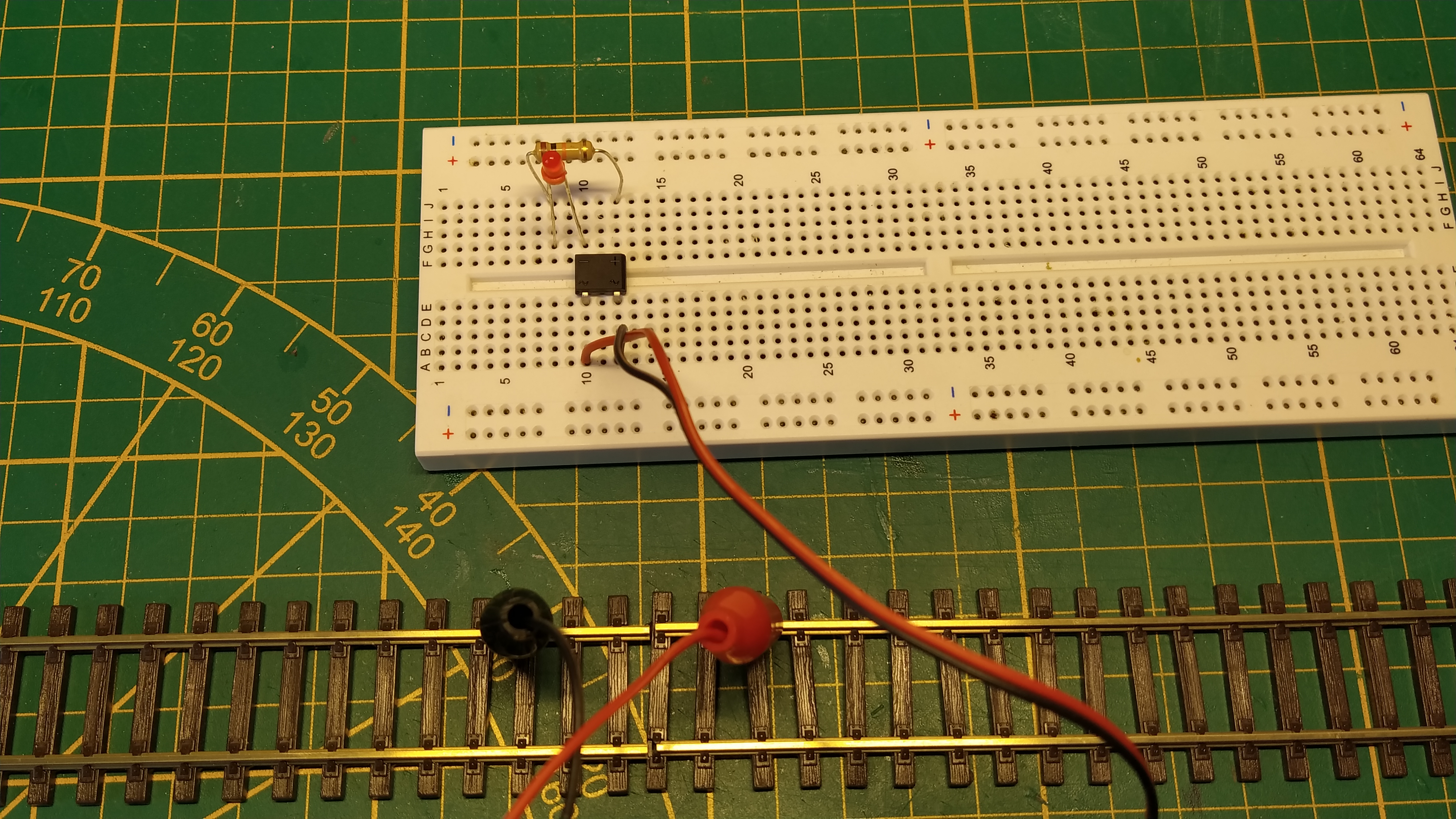

Tu peux utiliser le montage suivant :
La connection "Boucle" est à faire sur la boucle elle-même et pas sur les petits tronçons de détection si tu utilises cette possibilité avec le DR5013
Sans inversion, la led reste éteinte :
La led s'allume en cas d'inversion :
Jean-Claude
