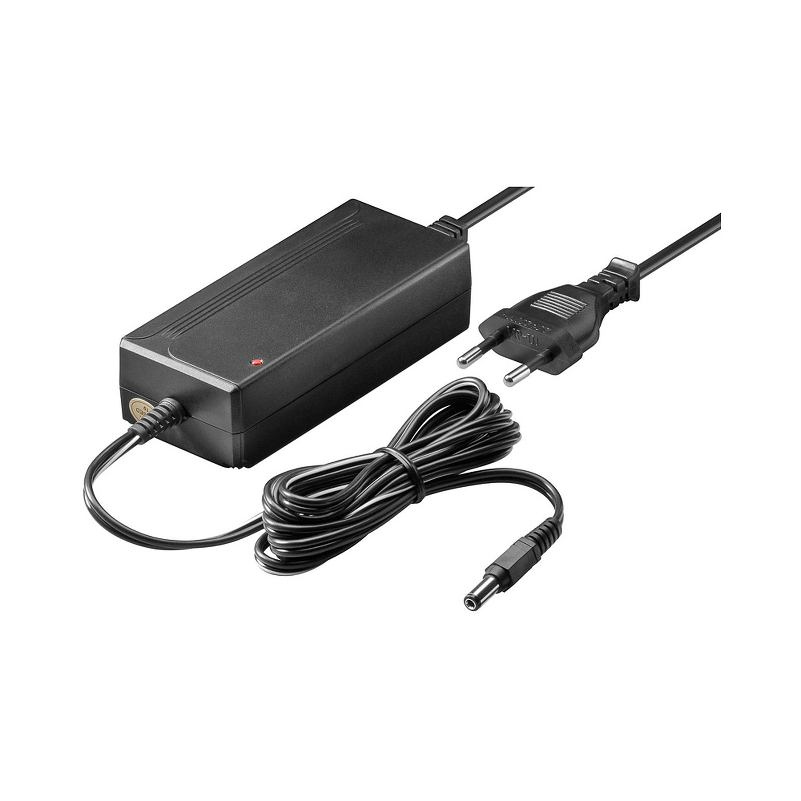

Tu peux trouver une telle alimentation 12V DC 3A pour une dizaine d'euros :

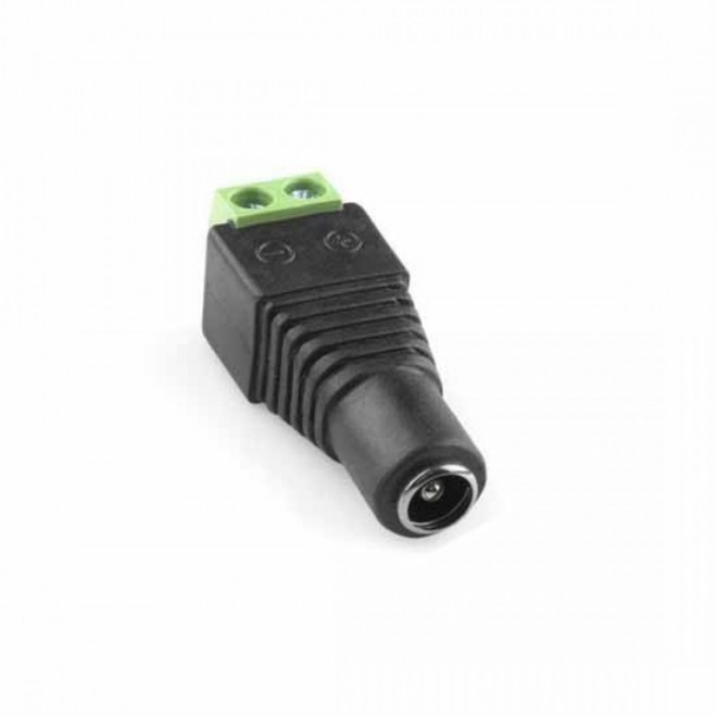

Si tu veux éviter de couper le cordon, il existe ce genre de connecteur pour sortir sur bornier :

Un transformateur ne redresse pas le courant. Ce qu'il te faut c'est une alimentation 12 V.
Tape PSU 12V dans un moteur de recherche.
PSU veut dire power supply unit.
