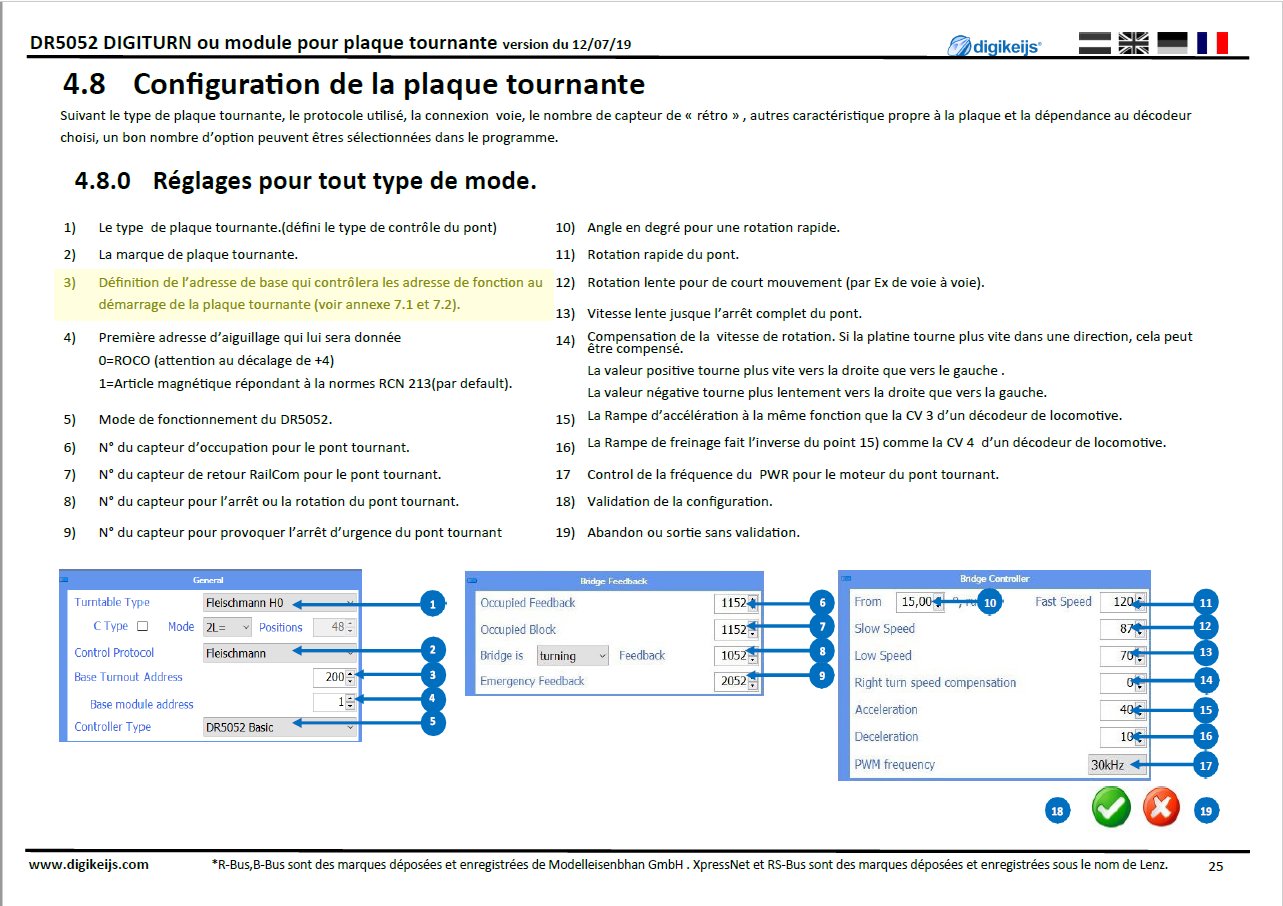

Il faut appliquer les valeurs de l'annexe de la notice pour pont Fleishmann pour la configuration ?
Quand le DR5052 est raccordé aux bores J et K de ma centrale lenz, je suppose qu'il doit avoir une adresse? Comment est-elle défini, ou il faut la déterminer?

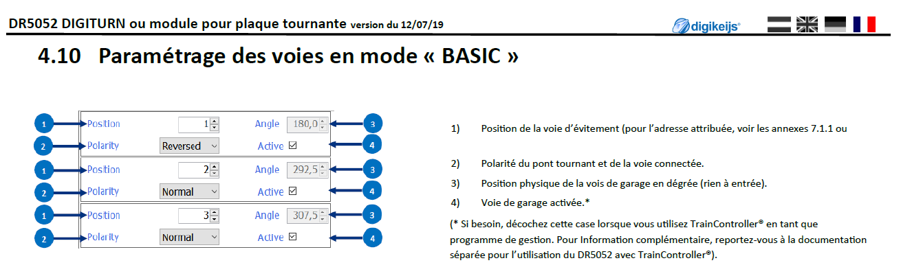

Sybic47 a écrit:Il faut appliquer les valeurs de l'annexe de la notice pour pont Fleishmann pour la configuration ?
Oui.
Sybic47 a écrit:Quand le DR5052 est raccordé aux bores J et K de ma centrale lenz, je suppose qu'il doit avoir une adresse? Comment est-elle défini, ou il faut la déterminer?
