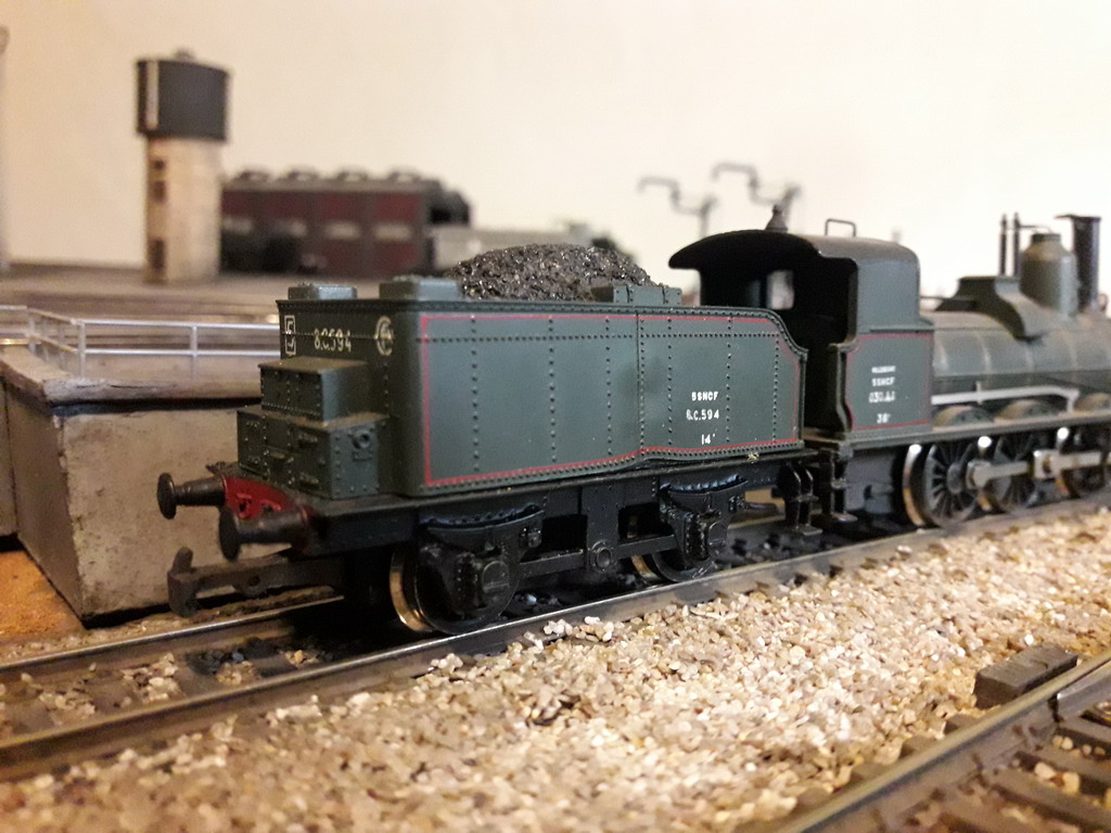

Oui, j'ai appris à mon détriment que certains moteurs chauffaient avec ce type de courant. RIVAROSSI par exemple même que le tender moteur de ma bourbonnais en a pris un coup dans la casquette.
La 050 B 650 ROCO s'arrête au bout de quelques tours avec une forte charge et son moteur chauffe. Curieusement je n'ai pas ce phénomène avec la 150 X 35 ROCO. Il faut dire que mes trains sont en rampe et lourds .
