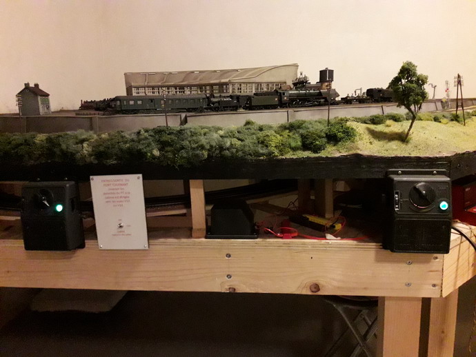

Cela dépend du prix que l'on veut mettre. Ce que je connais , hyper robuste increvable avec un régulateur sans crans, c'est le Disjoncta 1500 Jouef en courant pur, 12 V 1 A et une prise accessoire 14V alternatif. J'en possède 3 qui ont plus de 50 ans, dont 2 dédiés au dépôt et 1 à la gare marchandise. Selon les modèles de locomotives (type de moteurs, captation du courant, transmissions) les ralentis sont corrects. C'est entre 15 et 20€ selon l'état sur eBay. Pour ma part, je leur ai donné un coup de jeune en repeignant à la bombe la carrosserie.
Gauge master a des modèles en courant pur et il y en a un en vente sur eBay pour 100€ en seconde main pour alimenter 2 voies séparées. En valeur sure il y a les modèles Fleischman. il faut exclure les modèles comportant des rhéostats à plots qui manquent de souplesse comme Hornby HO.
La première partie de cette vidéo jusqu'à la sortie du dépôt est alimentée avec un Disjoncta 1500 pour la circulation et un autre pour la manœuvre du pont tournant. Je n'ai pas cherché à faire plus lentement circuler la machine car c'était un essai afin d'évier les manques de captage de courant éventuel, j'ai les voies noyées. Le ralenti peut encore baisser avec ce modèle.
Mes voies principales sont alimentées avec un Gauge master MARK IV à courant asservi. Franchement, il y a des moteurs qui n'aiment pas même si les ralentis sont excellents. La 141E 284 avec moteur sans fer apprécie très mal le courant pulsé au ralenti intermédiaire ( 30 km/h à l'échelle).
