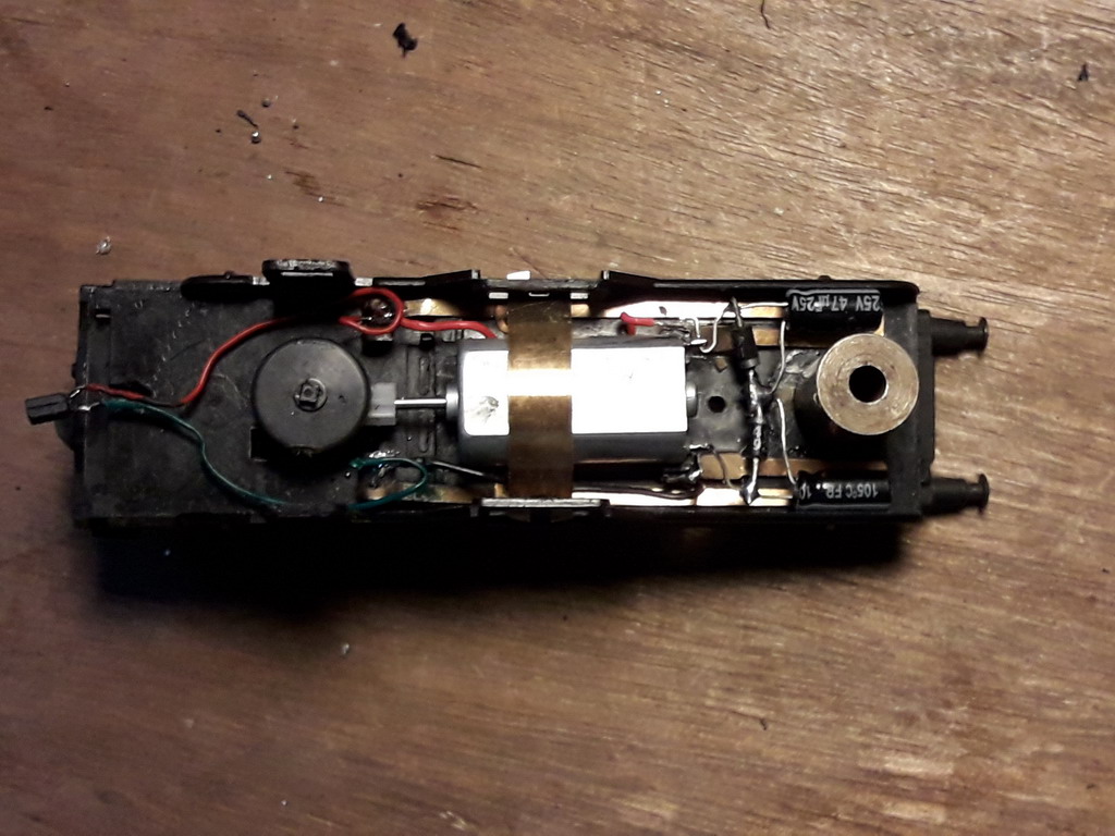

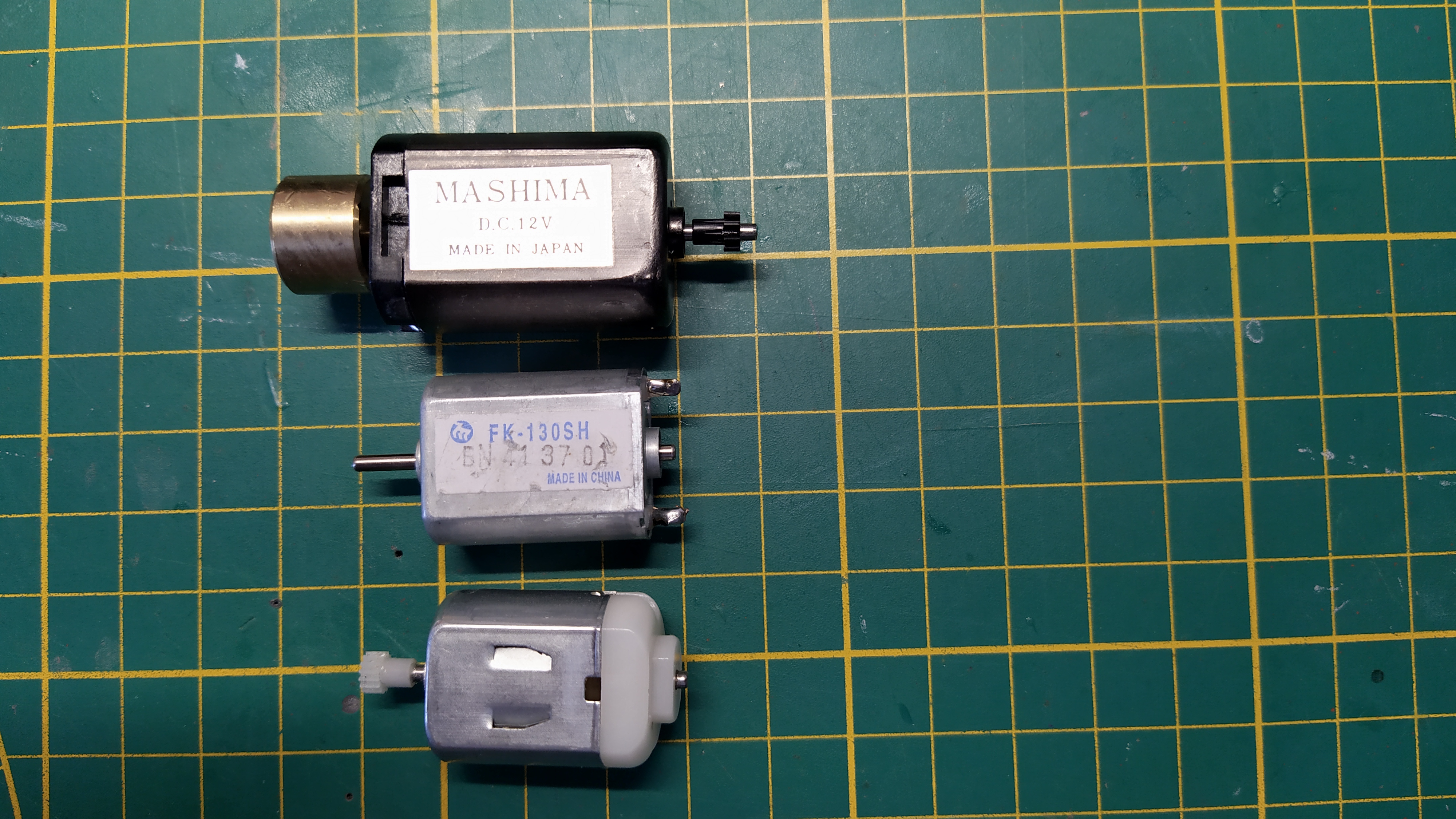

Tu peux aussi acheter des moteurs que tu peux adapter avec éventuellement quelques modifications de la loco (calage, fraisage du chassis, retournement de la couronne dentée, ...). Les critères essentiels seront la vitesse et la taille ; si la place le permet, la présence d'un volant d'inertie permettra une bonne fluidité et de meilleurs ralentis.
Voici par exemple quelques modèles de moteur que j'ai utilisés :

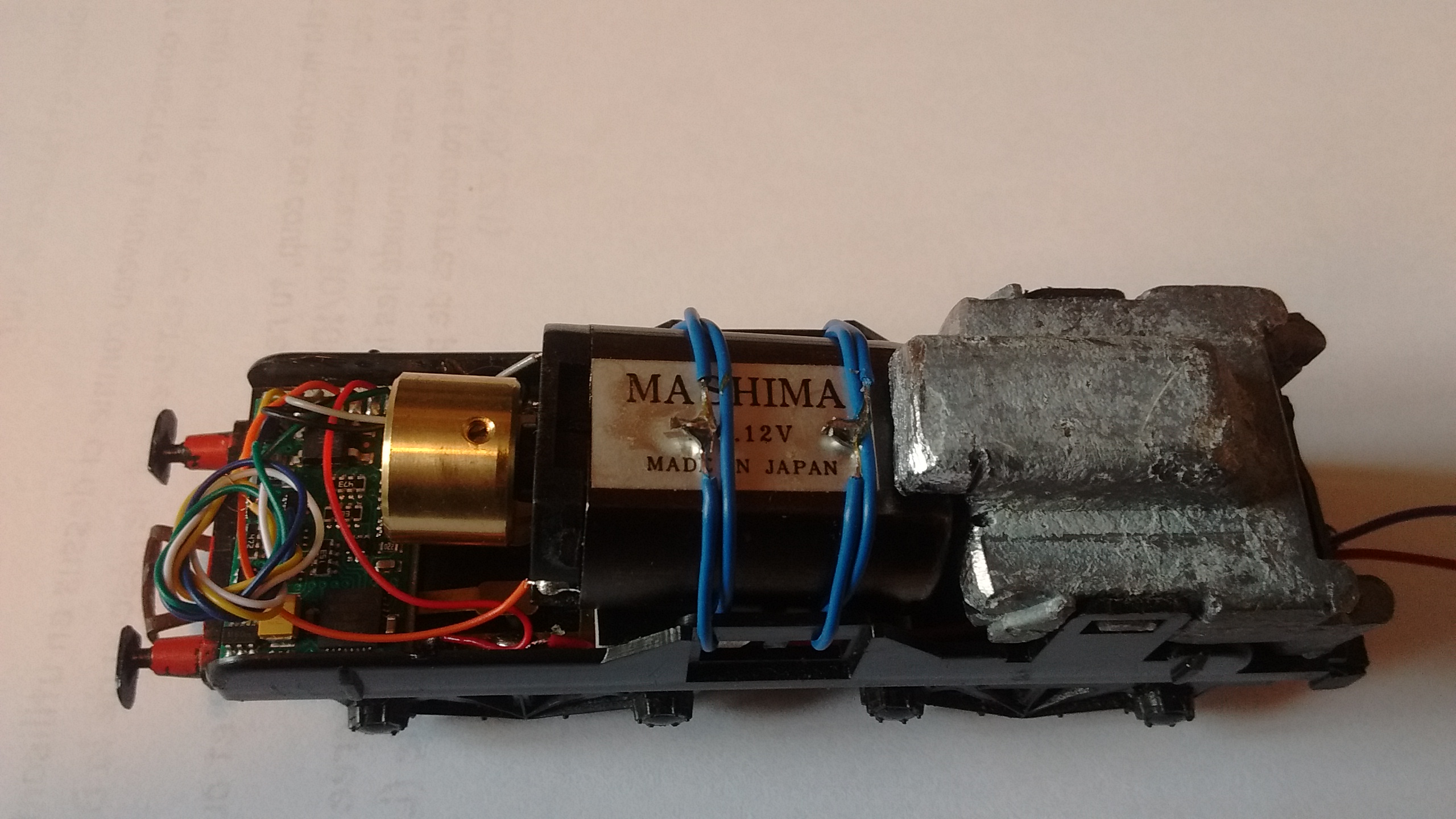

Avec un petite modification du chassis et une découpe du lest, j'ai pu équiper cet ancien tender Jouef avec un moteur Mashima doté d'un volant d'inertie, et le digitaliser. C'était un peu limite pour la place mais le résultat est excellent :

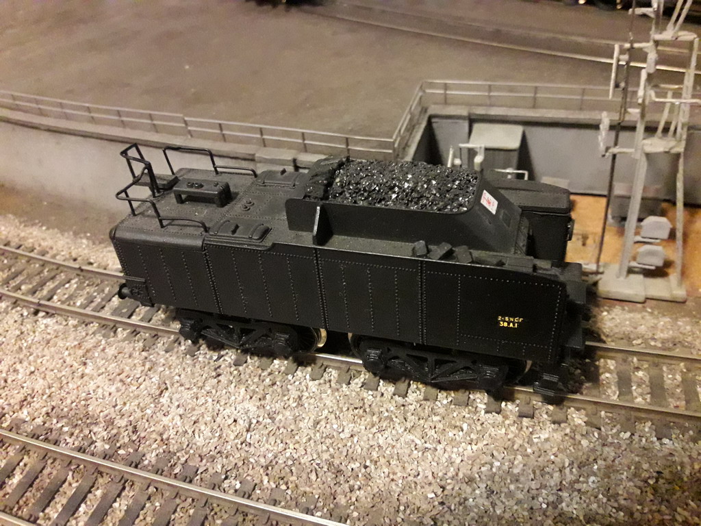

J'ai équipé un tender Jouef 38A avec un MABUSHI à 11500 tr/mn qui a remplacé le M20 Jouef d'origine en économisant un kit IProd' au prix d'un petit ajustement.
