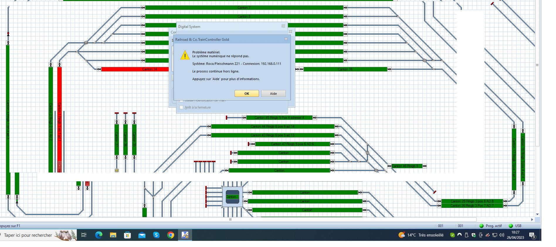

Bonjour, demande d'aide svp....pour les connaisseurs de la Z21 et de Train controler.
Donc j’ai mon système avec train contrôler, l’adresse de la z21 noire = 192.168.0.111 avec un HSI 88 USB pour communiquer avec mon ordinateur.
Tout marche très bien.
Par contre des que j’allume ma Maus sans fil noir, voile ce qui se produit, image ci-jointe.
Merci de votre aide.

Oui hé bien figuré vous que j'ai réalisé cela avec le probléme que je decris, probléme que j'ai résolu, une simple question de paramétrage de maus sans fil en mode reconnaissance de l'ip aléatoire, ca marche mieux.
