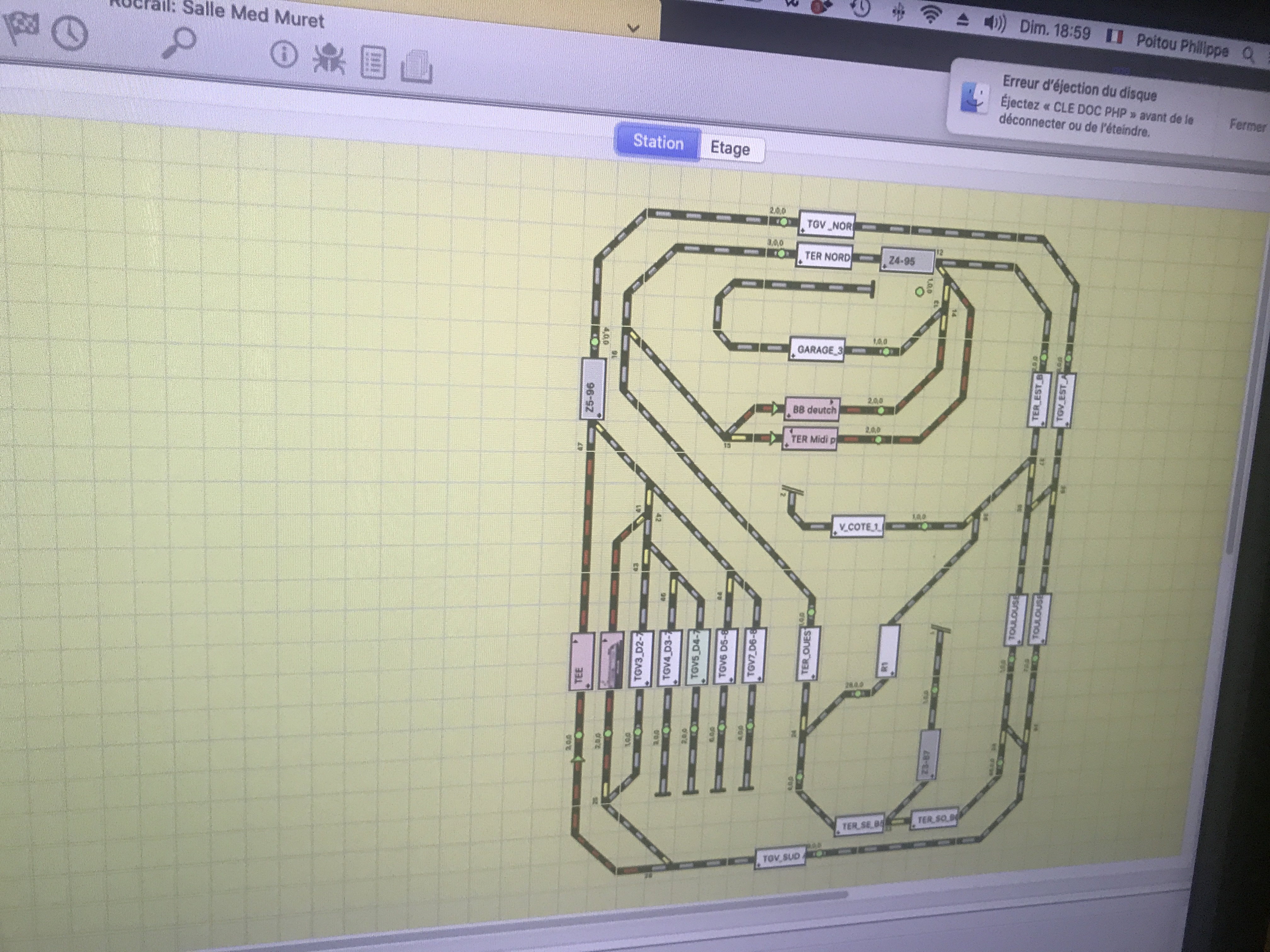

Bonjour, mon plateau est au point , la rétro signalisation, les aiguillages tout est OK.
Pour l’instant j’utilise Rocrail, l’automatisation m’a l’air gratinée.
Je me pose la question de passer à train contrôleur bronze pour 133 euros
Avez vous des avis?

Note: il me semble voir sur votre plan que vous n'avez qu'un seul capteur par canton, la ça va être compliqué de rester avec RocRail
