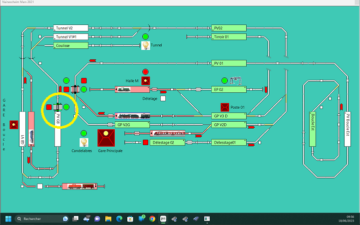

Je finalise mon installation avec un passage à niveau jouef modifié avec un moteur.
J’ai bien avancé avec l’unique et précieuse aide sur YouTube.
Mon sensor de fermeture ne fonctionne pas.
J’ai utilisé la fonction branchement.
J’aurais préféré passer par une action.

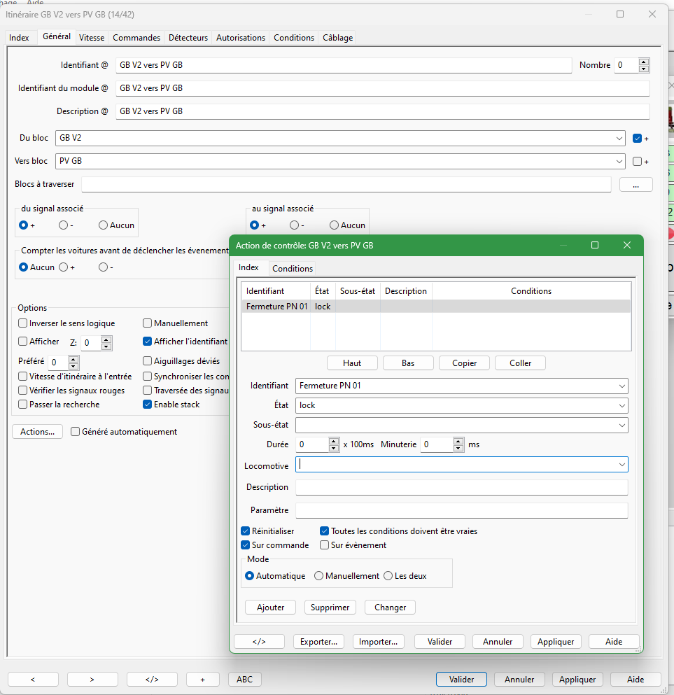

Avec RocRail et mes deux PN j'applique la méthode donner par le lien indiqué par Paul.
Mais comme je suis en voie unique, je l'utilise avec mes itinéraires et des conditions dans l'application des actions.
C'est un peu long à mettre en oeuvre, mais une fois que c'est réglé cela marche d'enfer.

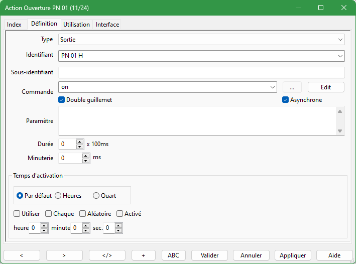

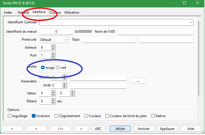

Pour la Commande du PN, je n'utilise pas la commande direct de Rocrail qui le considèrerai comme un appareil de voie quelquonque mais via des boutons de "Sortie " qui pour l'un contrôle la" Montée" (Vert)et l'autre la "Descente" (Rouge) des barrières. Les couleurs de montée/descente se choisissent dans les propriété des sortie dans l'onglet"Interface".
Le choix de la couleur détermine la monté ou la descente.
Une fois cela fait, j'ai crée mes actions pour le controle de mon PN via RocRail avec les "Sorties" configurées ci-dessus avec un pour chaque mouvement, il n'y arien de compliqué, mais il faut être méthodique.
Ensuite j'ajoute ces actions suivant ma logique de circulation soit sur les itinéraires(mon cas le plus courant), les les détecteurs ou les blocs (le moins utilisé pour moi).
Voila c'est de cette façon que j'ai procédé et cela marche très bien après pas mal d'essais et réglages et ce qui de loin le plus long et espère t'avoir aidé un peu.
