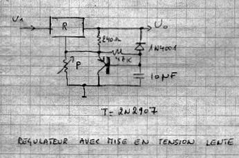

Il n'y a pas moyen de rajouter un système simple de montée en tension de l'alim voie après chaque basculement ? :idea:

J'ai retrouvé dans 1300 montages un schéma intéressant, Jacques, mais je ne vois pas immédiatement comment l'intégrer au système.
Pour le potar, tu prendrais combien, 10 k ? (p sert au réglage de la tension maxi de sortie)
Pas bien visible sur le schéma, les résistances font 47k et 240 ohms

un tdb 0117 :oops: mais je pensais prendre un 78xx
