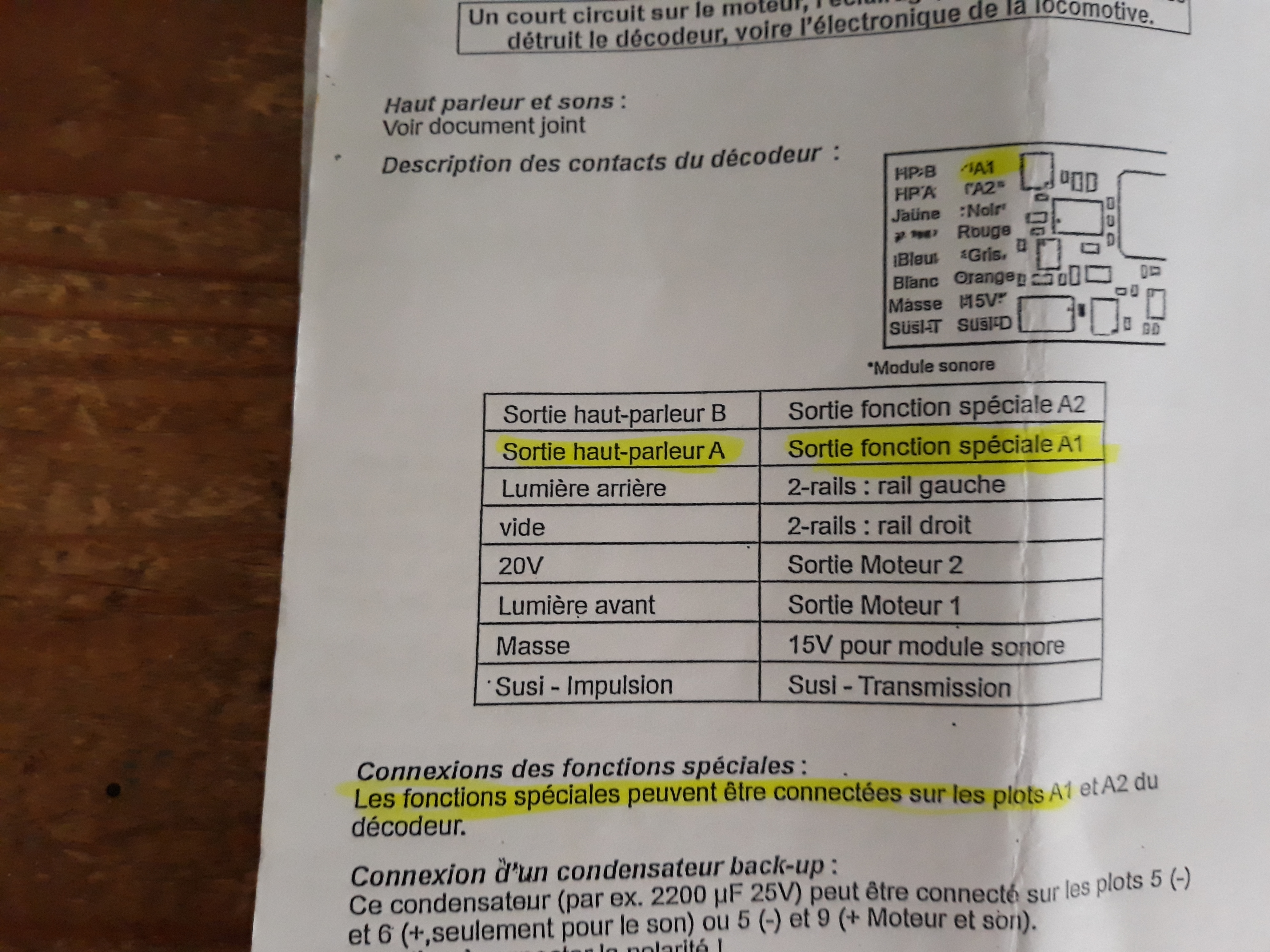

Merci pour ces réponses , pour info mon décodeur est un SAI. Je vais tester sur les bornes d'alimentation et vous tient informé.

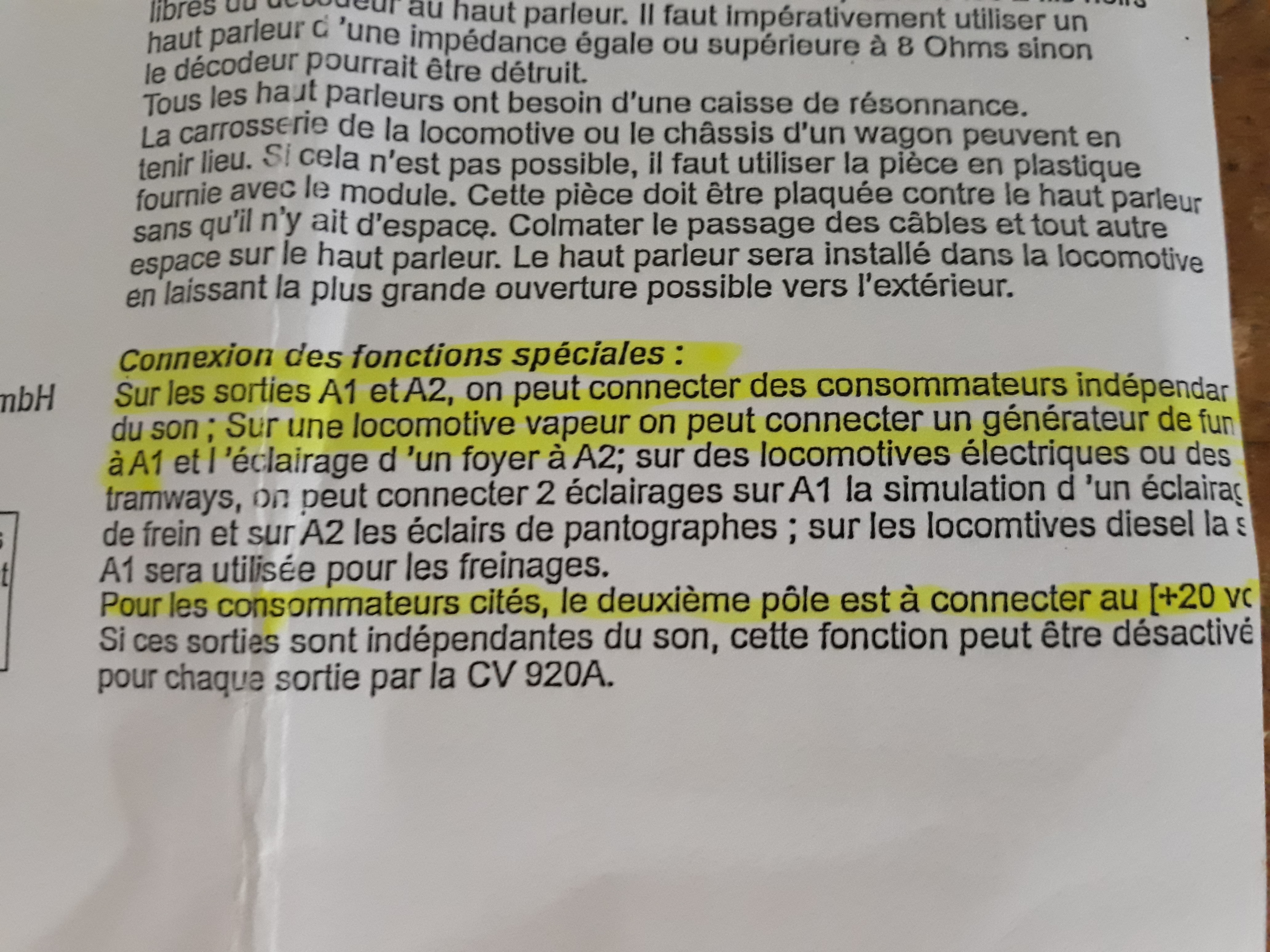

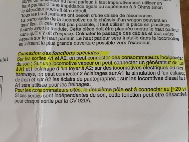

Il ne faut pas confondre sortie A pour le haut parleur (B pour l'autre plot) et A1 ou A2 qui sont des sorties pour fonctions physiques. Le fumigène en est une. Le retour de ces sorties (pole +, les sorties étant en pole -) se font sur la masse.

Ce qui veut dire fil rouge du fumigène à la masse donc sur le fil bleu du décodeur ? moi je l'ai branché sur le + rouge ...

J'ai l'impression que tu interprètes mal le tableau :
Sortie haut-parleur B = HP B
Sortie haut-parleur A = HP A
Lumière arrière = jaune
Vide
20 V = Bleu
Lumière avant = Blanc
Masse = Masse (interface Susi)
Susi impulsion = Susi T
Sortie fonction A2 = A1 (il semble y avoir une inversion entre A1 et A2)
Sortie fonction A1 = A2
2-rails : rail gauche = Noir
2-rails : rail droit = Rouge
Sortie moteur 2 = Gris
Sortie moteur 1 = Orange
15 V pour module sonore = 15 V (interface Susi)
Susi-transmission = Susi D
Jean-Paul
Jean-Paul
PaulXpress
Messages: 1249
Localisation: Pays de Retz
Re: installation fumigène sur loco PIKO 040B
08 Juil 2023, 11:55
Je me suis trompé entre masse et +20 volts (fil bleu). :cry: Ceci dit le fil bleu à 20 volts ????

Bon en clair je branche comment ???
