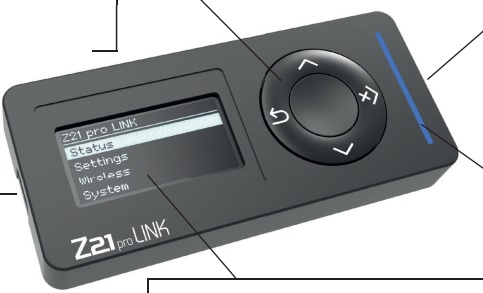

Pour le paramétrage j'utilise un Z21 ProLINK il se branche sur le décodeur et les paramètres sont modifiables sur un ordinateur. Il sert aussi pour le décodeur de signaux très pratique pour un débutant comme moi !
