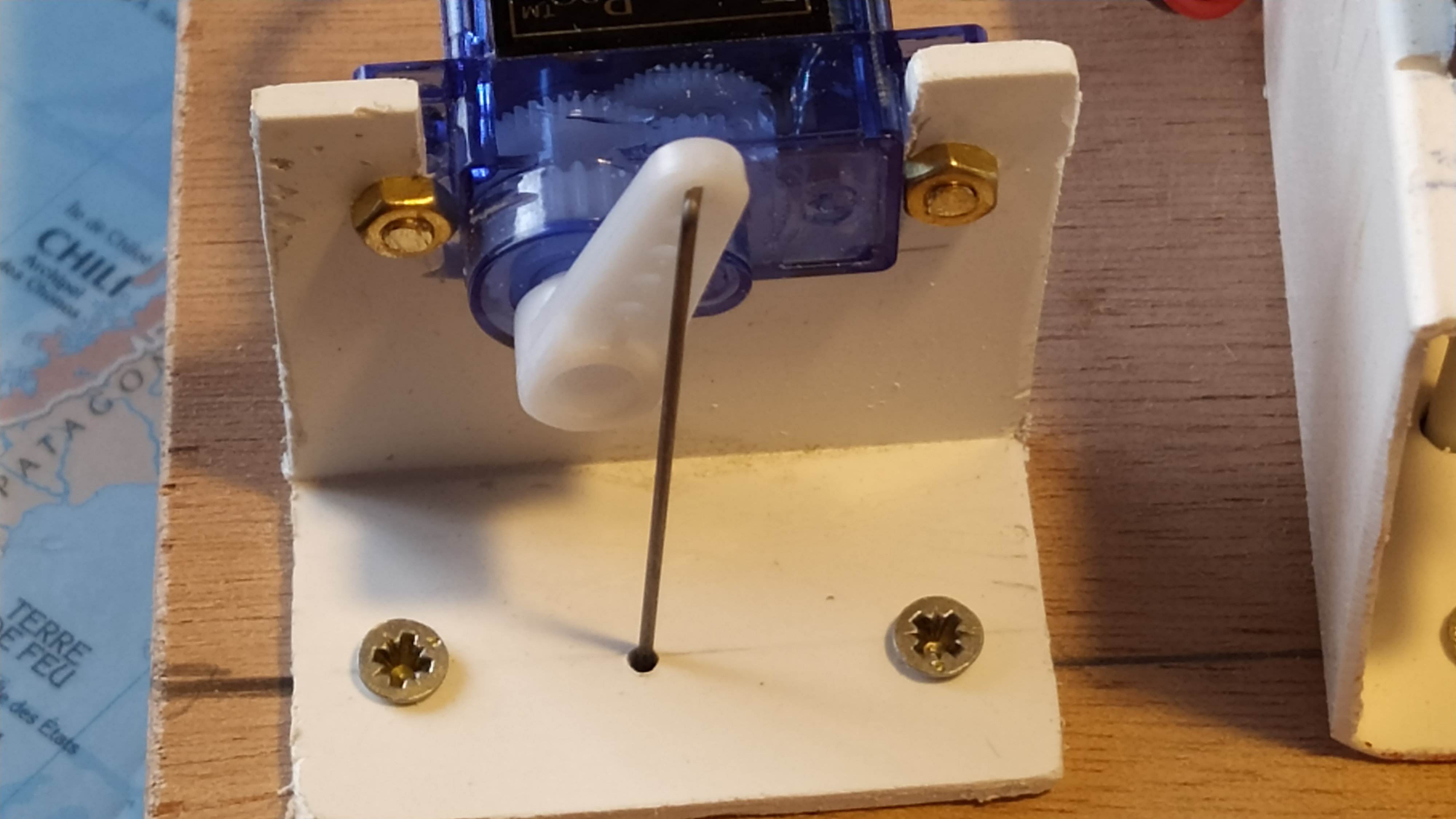

Voici un support simple (cornière plastique) que j'utilise pour mes servos :
L'amplitude est réglable par la commande, en plus de la longueur du palonnier. Le montage peut donc s'adapter à toutes les échelles. En utilisant de la corde à piano pas trop rigide (0,8 mm), l'appui en butée est suffisamment ferme sans faire forcer le moteur ni la mécanique du servo.
Le système peut être adapté à des barrières de passage à niveau ou des fermetures de portillon en rotation.

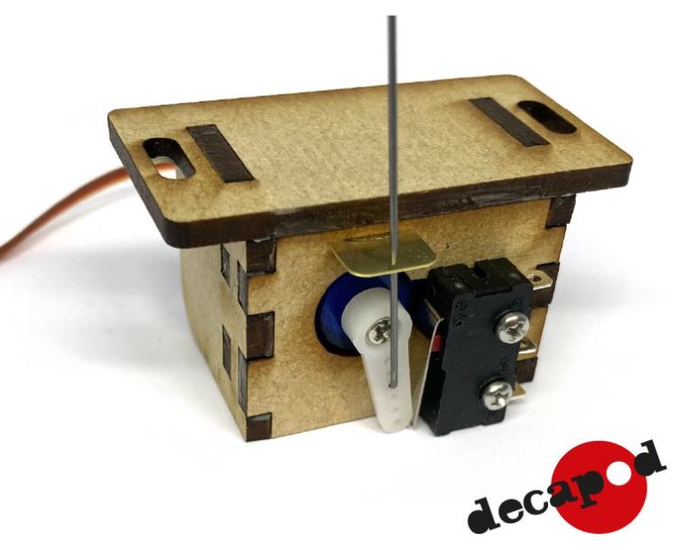

Si tu as besoin d'un inverseur pour des aiguillages Electroforg, Decapod distribue d'excellent kits à cet effet :
