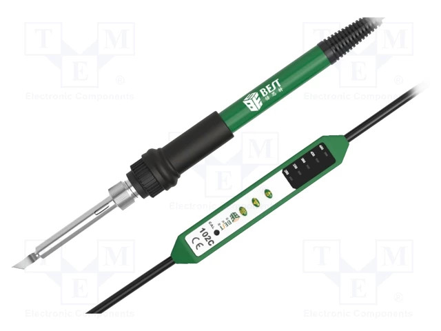

Jamais utilisé ces gadgets, un bon fer de 30w et hop cela soude nickel. Il faut que les rails soient propres, une bonne soudure et cela se passe très bien.

Je pense que tu ne prends pas le problème par le bon bout. Pour que les traverses ne fondent pas il faut que la soudure soit rapide. Il faut donc un fer avec une panne suffisamment grosse pour avoir une bonne réserve de chaleur. Le fait de dissiper la chaleur ne fera que ralentir la fusion de l'étain.
Personnellement j'utilise ce genre de fer :
Je commence par un peu de flux sur le rail, puis j'étame le fil et le rail avant d'assembler les deux.

J' ai un fer Weller dont je met la température à fond.jamais fait fondre quoi que ce soit, il faut aller vite, c' est tout.
